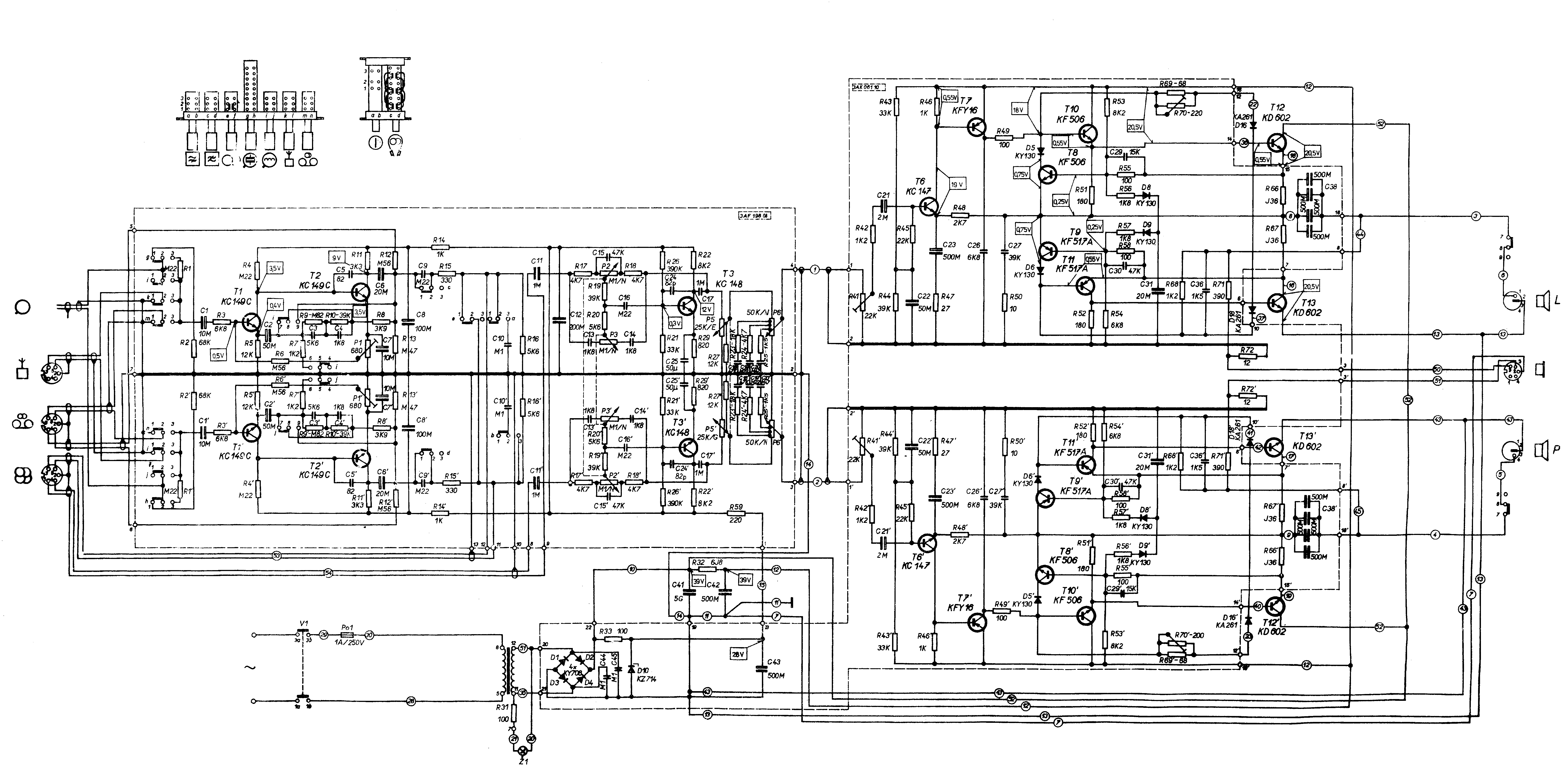

Ahojte,
pokusam sa zrepasovat gramofon NZC431. Vymenil som stare kondenzatory za nove a aj vadne tranzistory. Obidva kanale zosilnovaca nejdu. V lavom kanali mi hori rezistor R52. Vymenil som tranzistory T6, T8, T10 a T11. Vsetky tranzistory na doske aj vykonove stupne som premeral a su dobre.
Skusal som si obvod simulovat v Multisime a ked som mal nezapojene tranzistory T10, T11, T12 a T13 tak napatia a tvar signalu sedeli so simulaciou.
Po pripojeni novych tranzistorov T10 a T11 sa zacal rezistor R52 nadmerne zohrievat.
Potreboval by som poradit na co sa mam zamerat.
Dakujem.

PříspěvekZaslal: ne červenec 06 2025, 17:19    Předmět: Citovat
Ake tranzistory si pouzil ako nahradu? Maju rovnako zapojene vyvody?

PříspěvekZaslal: ne červenec 06 2025, 17:28    Předmět: Citovat
T6-BC546B, T7-BD140, T8-BD139, T9-BD140, T10-BD139, T11-BD140
zapojenie vyvodov som niekolko razy kontroloval a su zapojene spravne
Příspěvky: 34784
PříspěvekZaslal: ne červenec 06 2025, 17:35    Předmět: Citovat
S výjimkou BC mají všecky cos použil kolektor na středním vývodu. Počítal jsi s tím při osazování?

Příspěvky: 5902
PříspěvekZaslal: ne červenec 06 2025, 18:01    Předmět: Citovat
bonatius napsal(a):
Ak nemáš zapojený T13, tak R52 samozrejme hreje. Obvody so spätnou väzbou nejde len tak zapájať po častiach.

PříspěvekZaslal: ne červenec 06 2025, 20:44    Předmět: Citovat
Skontrolovať zdroj,C41, v schéme sú napätia potom aj tie

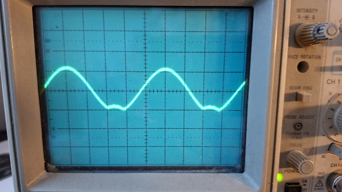

PříspěvekZaslal: ne srpen 24 2025, 17:09    Předmět: Citovat
Vykonove tranzistory som nahradil rezistormi 100 R a pri merani som zistil, ze je v jednom kanali odpaleny tranzistor T10. Ked meriam vystupny signal na rezistoroch 100 R, ktorymi som nahradil vykonove tranzistory T12 a T13, na T12 vidim pekny zosilneny signal, ale na pine c.6 (baza T13) vidim v dolnej polovici skresleny signal, vid. obr.
Vedeli by ste mi, prosim, poradit v com by mohol byt problem, na co sa mam zamerat?

Příspěvky: 20886
PříspěvekZaslal: ne srpen 24 2025, 17:35    Předmět: Citovat
Odpory nezesilují a T11 na to sám nestačí.

PříspěvekZaslal: ne srpen 24 2025, 17:41    Předmět: Citovat
Hill napsal(a):
T12 a T13 som nahradil rezistormi, lebo cakam na nove. Teraz som hladal chybu, preco dany kanal nefunguje a zistil som, ze na jednom vystupe je deformovany signal. Neviem v com je chyba.
