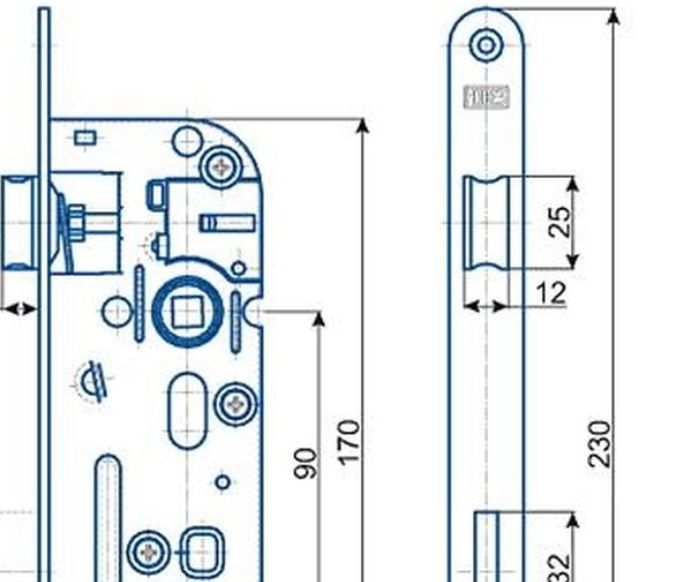

Uz som neake dvere takto s problemami otvoril.Nasiel som na nete ze treba silno udriet do klucky, a ten by sa tym mal rozpadnut comu neverim.To skor na drevo vytrhnem.Skusali ste tuto metodu?Su to stare biele totalitne dvere s vyplnov.Ani tesnenie nejde z chodby vybrat aby sa dostal dnuka!Asi pojde sklo vybrat z pracovni.Nastastie je okno otvorene,treba ho iba z vonka zhodit.Odvrtat pruzinu v zamku pod plechom kovania neviem ci by pomohlo ako je pisane tiez na nete .Este by bol asi naj sposob z nutra odpislit na dverach tie gulatiny.Najskor by ma zaujimalo buchnut kalacom do klucky ci doporucite ak ste to tak riesili.dik Vcera pred burkov par minut vsetko lietalo vzduchom,dvere,okna na domoch buchali,lietali,kto nestihol zatvorit ako my,mal smolu.

Já jsem to udělal tak, že jsem se provrtal přes sololit i plech zámku dovnitř, zlomenou střelku jsem potom posunul plochým šroubovákem.
Musíš vrtat kousek nad osou kliky.

Kousek je aj meter! nevedel by si to nakreslit,pripadne odfotit ten zamok kde vrtat.Ja nemam cas hladat taky zamok,.Odpilit sa bojim ,ze potom nevykrutim tie gulatiny z dvery,nebue za co chytit.Zena uz panikarí.ja chcem utekat dna chalupu.

Odfotit nemůžu, je to u máti, taky nemám čas (jsem v práci) Smile
Posílám ti nákres zámku - u starých zámků nebyl v plechu ten výřez, protože se nedala otáčet střelka podle potřeby (levá - pravá).
Takže se musíš provrtat kousek nad osou kliky, abys tím šroubovákem dokázal střelku natlačit nazpět do dveří. Možná se ti napoprvé nepodaří terfit správné místo, tak pak vrtej o kousek vedle.
Někdy je třeba sundat štítek - pokud je bakelitový, normálně jej odlom, klika tam může zůstat. Pokud je hliníkové, tak je to horší, chce to dát kliku pryč.

Klucku neni problem odpilit flexkov.To miesto kde vrtat nemozes naznacit na obrazku. a potom obrazok az sem taky dat,dik Tento obr.odstran.

Pozri sa na druhych dverach s rovnakou zamkou, v akej vyske je jazycek oproti klucke. Vrtat vo vyske jazycka. Ked to urobis pod stitom, tak nezostanu na dverach ziadne viditelne stopy.

rnbw,vyska stredov jazycka a klucky je 2,5cm.
