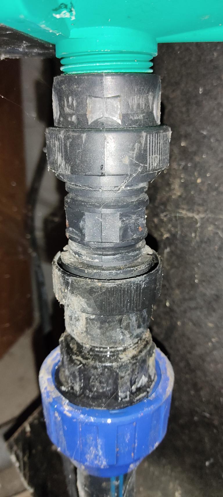

Mám u tlakového spínače tento mezikus, je z plastu a pravidelně se povoluje zřejmě rázy vody. Kdysi mě to tam dali vodáci a nevím proč nepoužili třeba mosaz, nebo jestli v tom není zpětná klapka. Každopádně mám obavy, že to jednou při dotahování ztrhnu, tak bych to rád převedl do nějaké robustnější podoby.

Venovali tomu až dve šroubenia, asi to bude niečo potrebné. Ale asi nič nezvyčajné - snáď iné než spätná klapka by tam byť nemalo.. Jedno riešenie je to rozobrať, a dľa nájdeného rovno do shopu pre to robustnejšie - až teda to chceš meniť..

Obvykle je to pravo-levý závit, aby si při montáži nemusel točit spínačem dokola, protože je na něm kabel Wink

Na to snad stačí převlečná matice.
Jakou funkci by měla zpětná klapka před tlakovým spínačem?

To vím Laughing Ale koukni, používá se to pro připojení tlakoveho spínače. Verze mosaz. https://1url.cz/6JHbX plastový jsem to tedy ještě nikdy neviděl, ale to na fotce tazatele je asi nějakej cizinec, takže jen tipuju.

Holandské šroubení. (holendr)

vypadá to na "co dům dal" redukci z menšího na větší závit. Zpětná klapka je blbost

Tlakový spínač je WILO-FLUIDCONTROL, zpětná klapka před spínačem mi přijde logická, protože čerpadlo je ponorka a i když podle manometru tlak v potrubí drží , tak se dostává vzduch do potrubí, tipuju tímto šroubením . Ale celá sestava a proč to tam tehdy vodáci dali, když jinak použili (na výstupu) mosaz to nechápu.

Klapka to tedy být může. To rozeber a uvidíš

ty tlakové spínače fungují všechny stejně, to je přece jedno jaký typ. Ale do rozebrání se nehrnu, už jsem to mnohokrát dotahoval a nevím jak dlouho si to ten plast nechá líbit, tak že dokud to funguje chodím okolo po špičkách, ale mám prostor na to být připraven popřípadě tomu předejít.

Toto je jedinej tlakovej spínač, terej jsi viděl?
tlakový spínač má i jen vstup měřeného tlaku, žádný výstup.

Přece tam někde musí být zpětná klapka. Nemůže to přece fungovat bez ní. Čerpadlo natlakuje vodu za zpětnou klapku a tlakový spínač vypne čerpadlo. A čeká se, až voda odteče výstupem, sníží se její tlak, tlakový spínač sepne, čerpadlo natlakuje vodu za zpětnou klapku, ...
Ale bez klapky by přece voda pomalu/rychle odtekla cestou nejmenšího odporu, tzn. přes čerpadlo do zdroje.

Tak dáš zpětnou klapku před spínač vyvedený T kusem z trubky. Navrhuji si to namalovat, protože to je blbost. Klapka bude na hlavní trubce, možná u čerpadla. Podle obrázku jsou to různé průměry, takže buď je to fakt neumělá redukce, nebo to mělo posadit spínač výš, kvůli přístupu.

Pochopil bych zpětnou klapku k tlakové nádobě, ale k tlakovému spínači? To jako fakt?
Běžně se dělá mezikus mezi čerpadlem a nádobou v podobě 5-ti cestného ventilu, pro tlakový spínač je určen závit 1/4", což na tvé fotce nevidím.
Druhý závit 1/4" je pro manometr, nahoře (obvykle) tlaková nádoba, dole čerpadlo a z boku (z tělesa zpětné klapky) výstup.
Chození po špičkách ti nepomůže. Až to vystřelí, můžeš být pod vodou za chvíli.
