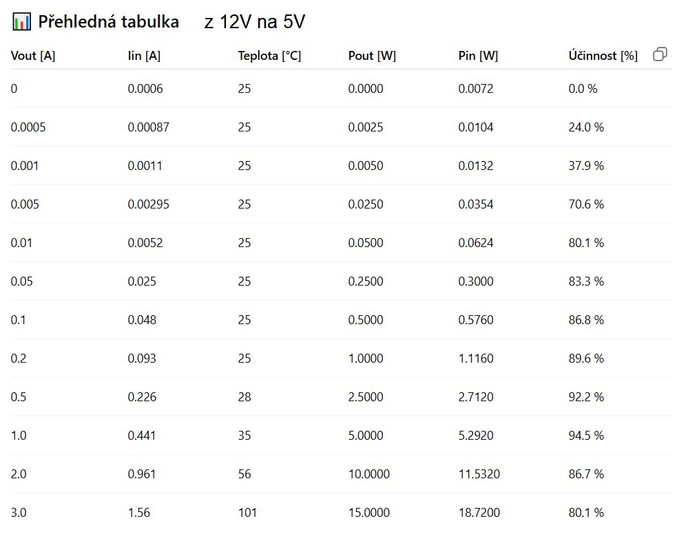

Tak po čase zase test jednoho spínaného zdroje. Hledal jsem buck měnič z 12V/5V pro zařízení které bude většinu času ve sleepu (odběr prakticky 0), ale jednou za týden na chvíli sepne elektromagnet s odběrem cca 1,5A.
Všelijaké ty moduly z ebay většinou žerou naprázdno jak prase (desítky mA) a výstupní proud je spíš zbožné přání než realita. Jako že nepochybuju že se najdou i dobré, ale na jejich hledání prostě nemám čas.
Na zkoušku jsem koupil 20ks měničů TMI3343B od nějaké čínké firmy jejíž jméno stejně nikomu nic neřekne. Papírově vypadal obvod přijatelně, proud naprázdno pod 1mA, výstupní max. 3A, vstup max 30V. Měnič jsem šoupl na desku 5x5cm víceméně do rohu, chladi se jen do rozlité mědi na desce, ale je na ní ještě spousta dalších věcí, MCU, optočleny, konektory..., takže plocha mědi na chlazení mohla být zhruba 3x3cm z obou stran. Žádný další chladič jsem tam nedával, teplotu jsem měřil po ustálení termokamerou.
Výsledky jsou v tabulce, za mně na Čínu docela dobrý. I při 3A kdy už byl opravdu teplý bylo výstupní napětí v pohodě. Samozřejmě provozovat ho v takovém režimu není úplně ideální, ale pro občasnou párminutovou špičku v tom nevidím problém. Já ho takto držel asi hodinu a nic nečekaného se nedělo. Žádné ochrany nemusely zabírat, natož kouř aspol. Na to že má uvnitř jak diodu tak i mosfet v tom vidím slušný výkon. Chip stojí cca 15 kaček, k tomu jen pár drobných součástek tak za 2Kč a je měnič hotový. Zapojení je zcela klasické a triviální, pokud dodržíte pár základních pravidel v layoutu PCB, není žádný důvod proč by neměl fungovat na první zapojení. Šum, stabilitu a podobné věci jsem neměřil, je to určeno pro digitální techniku a tam se na takové věci moc nehraje.
Takže když to shrnu, pokud budete hledat levný měnič podobných vlastností, nebál bych se toho. Klesající účinnost při vyšších proudech může být způsobena i malou cívkou - nebudu to provozovat při vyšším proudu, takže jsem použil levnější model.

Tyhle mam doma, naprázdno odebirají cca 40mA, což je nahovno když vlastní spotřeba je 100uA. Při necelé 1A už zabírala teplotní ochrana a zdroj cykloval.

Nerad jsem za kverulanta, ale Vout[A] - výstupní napětí v ampérech?
Netuším, co všechno je ještě těmi 5V napájeno, ale pokud by tam byl jen ten elektromagnet, pak tohle řeším PWM s 555 a nějakým mosfetem.
Nijak se tím nesnažím snížit vypovídající hodnotu příspěvku, díky za něj, určitě pomůže.

Tu tabulku vytvořil GPT, já si jen pro sebe zkoušel na zátěži kolik obvod bude žhavit, do jakého proudu je použitelný, jestli neshoří a tak, abych věděl kde ho mohu v budoucnu požít a kde ne, a při té příležitosti jsem si hodnoty zapsal do txt. K spočítání účinnosti a zformátování do srozumitelnější tabulky jsem použil AI a tohle je výsledek Smile Moc jsem to nekontroloval.
PWM si mohu generovat přímo z MCU, potíž v mé aplikaci je ten, že potřebuju prohazovat polaritu. Full bridge driver co tam mám ale vydrží jen 8V. Driver co vydrží jen 8V jsem tam dal proto, že jich mám hodně. No a hodně jich mám proto, že stály asi padesátník. Toš tak se celá situace má.

K recenzi kde týpek honí trimrem milivolty, ale zdroj testuje na nepájivém poli přistupuju dost rezervovaně, ale i tak borec víceméně potvrzuje moje zkušenosti, ten měnič mini je opravdu hodně mizerný, i když se může najít režim či aplikace kde je použitelný. TMI3343B má v režiu 12V->5V lepší účinnost než LDO už od odběru cca 1mA, u modulu to raději ani nebudu počítat.
