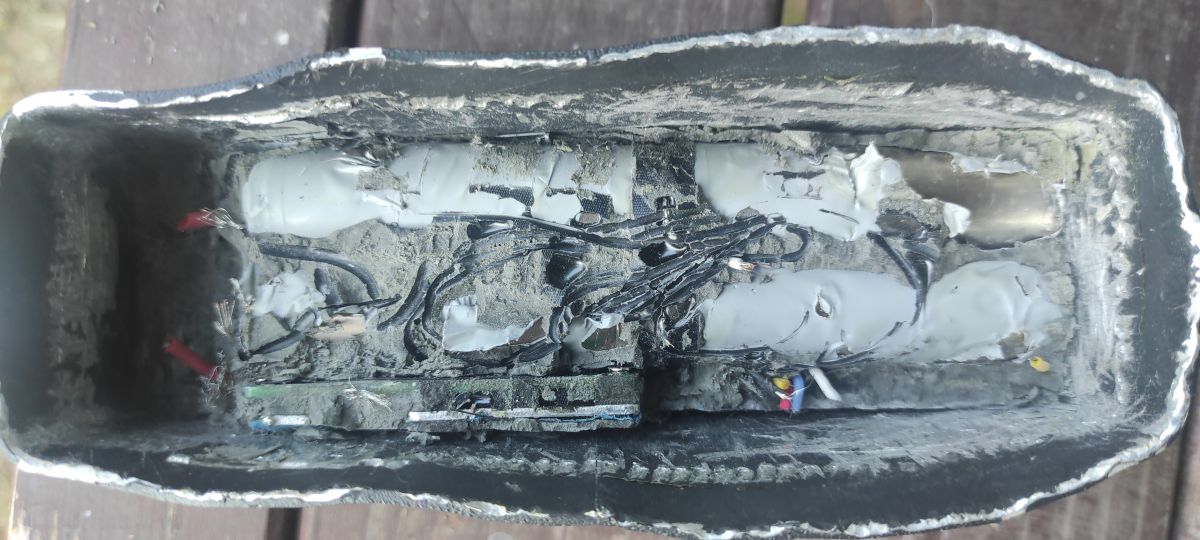

Pozdravujem osadenstvo. Bateria k radiostanici prestala pracovat Pekne drzala kapacitu, clanky zostali plne nabite, ale zrejme zlyhal nejaky kontakt alebo bms a nedala sa uz pouzivat. Bola to len par-krat pouzita a iba rok stara 8 clankova lion bateria 16.8v. Problem je v tom, ze cinsky vyrobca cely pack zalial do nejakej gumovej hmoty. Obal je makky hlinik ktory sa pokusim naklepat do povodneho tvaru, postupne som pracne vyskarabal niekolko centimetrov gumy aj droty k bms ku ktorym som sa dostal som odstranil. (samozrejme sem tam sa objavilo nejake to iskrenie.) Potrebujem len to kovove puzdro, cele vnutro chcem dat prec a nakontaktovat tam vlastne nove VTC4 clanky. Pod tymi styrmi clankami su dalsie 4 a moja otazka znie, ako to co najrozumnejsie vykuchat bez pyrotechnickych efektov.
Takto to vyzera>

Toto by som vyhodil, nech mi to nebuchne do ksichtu.

Keby som nepotreboval ten kovovy obal, tak to vobec neriesim. Snazim sa o maximalnu opatrnost, rozborka je na volnom priestranstve (na dvore) a hned vedla kovovy kybel s vodou. Inak keby sa to cele dalo do vody, tie clanky sa nevyskratuju?

Máš dojem, že ta voda zabrání hoření?

Když to celé hodíš do vody, tak se články vyzkratují.
A ano, voda hoření lionky nezabrání. Nicméně ji ochladí a zabrání novému vznícení. To je důvod, proč se elektromobily po požáru potápějí.

Nalej tam izopropyl a nechaj navzlínať. Ten by mohol gumu odlepiť od plechu.

To je taka skor tvrda ako pruzna hmota.Nebude to normalna guma, ale nieco ako specialny tmel. Mozem tam po okrajoch striekackou skusit ten izopropyl, ale neviem ci to zaberie, ked to nie je bezna guma.

Ak je to silikon, tak nepomoze nic.

Na bezpečném místě to hoď do velkého kastrólu s vařící vodou a nech to povařit.
V lepším případě baterka odhoří a ten plech to pod vodu přežije.

Ty články jsou v tomhle stavu na vyhození. Když se v tom budeš vrtat za sucha a píchneš šroubovákem do článku, tak ti to řachne do ksichtu. V lepším případě se lekneš a zapálíš si barák. V horším případě to odneseš zdravím.
Spousta zalévacích hmot se nechá změkčit povařením ve vodě. Třeba jsou takhle rozebrat trafa - začně se ohřívat ve studené vodě, aby ferit nepopraskal a pak se nechá pár minut vařit a po vytažení z vody jde hmota poměrně snadno loupat peanem.

Clanky su samozrejme na vyhodenie na zb.dvor. Len ma zaujima ci pri prevareni neexploduju, ci sa samovolne vybiju a ci nehrozi to iste pri nahodnom prepichnuti.
