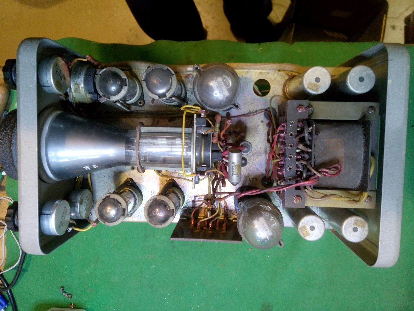

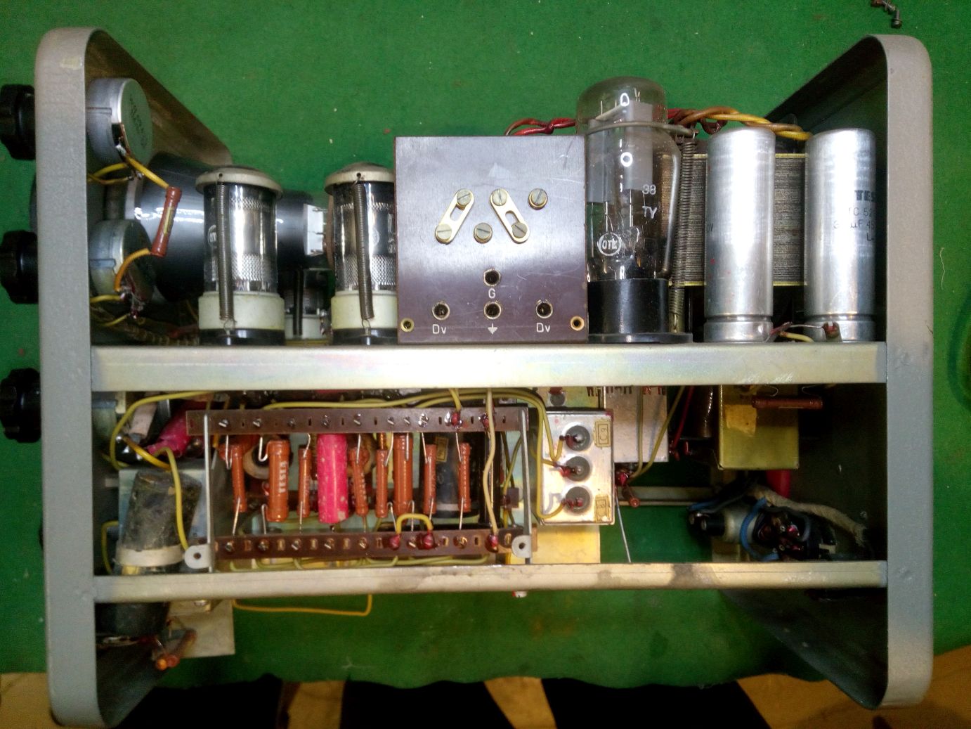

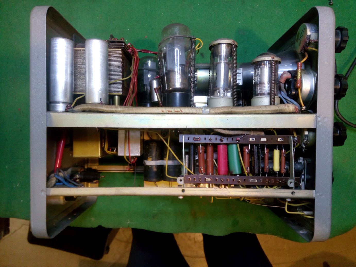

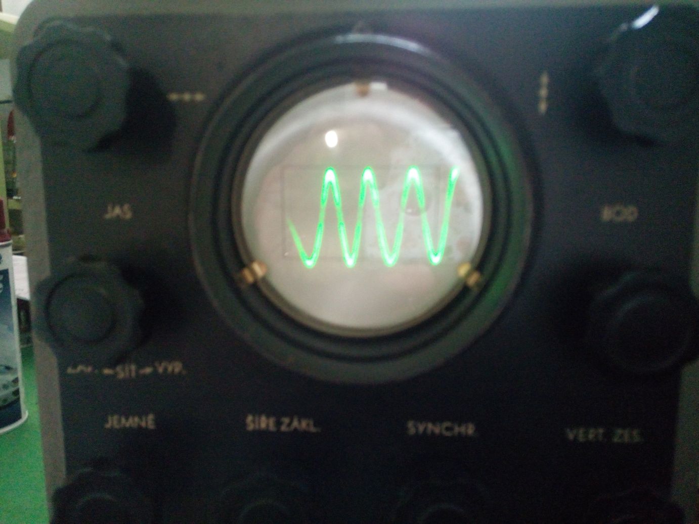

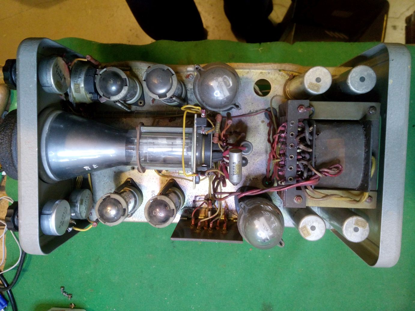

Někdy v 80 letech jsem získal a používal spíš ukazovátko než osciloskop tenhle oscilograf z produkce Tesly z 50 let minulého století.
Při postupném zbavování se všeho starého a ještě staršího (do dobrých rukou) jsem ze stolu vytáhl i tohoto pamětníka starých časů elektroniky. Skutečně zachovalý stav mne přivedl na myšlenku zprovoznění. Po naformování elektrolytů externím zdrojem jsem přistoupil k pokusu o oživení postupným zvyšováním napájecího napětí. Skutečnost předčila očekávání. Oscilograf je plně funkční nejen po mechanické, ale i elektrické stránce.
Za pozornost stojí, že pravděpodobně nebyl nikdy opravován. Na místě jsou původní (stále funkční i když popraskané) kondenzátory včetně kondenzátorů (i elektolytických) v pertinaxových (?) trubkách s asfaltovou zálivkou. Jediná pozorovaná vada je poněkud nelineární průběh pily časové základny.
Na fotkách se rád podělím o tehdejší tříčtvrtě století starou konstrukci, svědčící o kvalitě naší tehdejší produkce.
Žel u mne už je přebytečný a půjde na Aukro.

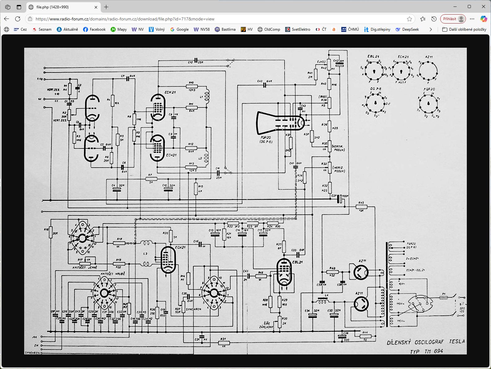

Amaterském Rádiu 11/1959 na straně 307 se píše, že je do 500 kHz.
Obrazovka nemá stínící kryt.
Jestli dobře čtu, tak v BM370 fungovala do 5 MHz.

To si není moc pravdivé. Podle schématu má ten scop jen AC vazbu a s touhle konstrukcí vertikálního zesilovače a vstupního atenuátoru je daleko pravděpodobnější ten údaj 500kHz.
