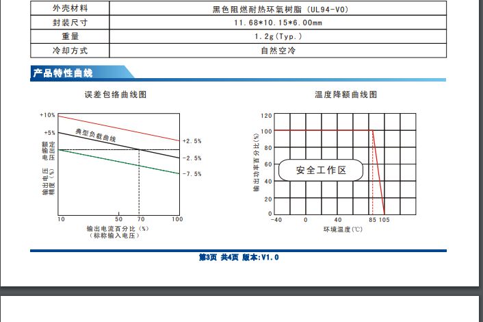

Máte někdo zkušenost s izolovanejma DC/DC měničema co má v nabídce Hezký den? Prodejce nikde nepíše, jestli to je na výstupu stabilizovaný. Zajímá mě, pokud to není stabilizovaný jak moc se potom projevuje změna vstupního napětí a výstupního proudu na velikosti výstupního napětí.
Zajímá mě konkrétně 15V na 15V/30mA, což je cca polovina deklarovanýho výkonu měniče. Pak ještě 15V na 5V/50mA, což je cca čtvrtina výkonu měniče
Díky

Používám je taky. Stabilizovaný to je, jinak by napětí bloudilo se změnou zátěže.

Tyto zdroje musí být zatížené (min. Output Current), jinak jim napětí nehezky vyletí nahoru. Při zatížení jim napětí dost padá. Jsou to nestabilizované zdroje. Používám podobné zdroje.

To je divný. Mám je z Aliexpressu a naprázdno mají jmenovitý napětí. Předpokládám že tenhle lacinej eShop přeprodává stejné.

Zkus to změřit, jestli budeš mít čas, ale podle datasheetu musí mít zatížení alespoň desetinou maximálního proudu a ve zbylých devíti desetinách se můžou padat o cca 10 %. Navíc napětí při zatížení desetinou může být až o 10 % vyšší (kus od kusu různé). Datasheet hned na úvodu říká: "isolated & unregulated single output".

Izolovaný DCDC měnič 1 W. Hermeticky zalitý modul v kompaktním plastovém pouzdru SIL4/SIP4. Pevné výstupní napětí není stabilizováno. Na výstupu nezbytná trvalá minimální zátěž.

Dle datasheetu toho v úvodu zmíněného DC/DC měniče (jak už zmínil Cust je to nestabilizované).
Výstupní napětí dle zátěže viz v datasheetu obrázek grafu Fig. 1 napravo (nalevo je výjimka platná jen pro variantu s výstupním napětím 3,3V).
Výstupní napětí při zátěži odpovídající 10% deklarovaného maximálního výstupního proudu (tj. při minimálním požadovaném odběru), je obvykle v rozmezí jmenovitého výstupní napětí +0 až +10% .
Výstupní napětí při zátěži odpovídající 100% deklarovaného maximálního výstupního proudu (tj. při maximálním odběru), je obvykle v rozmezí jmenovitého výstupní napětí -7,5 až +2,5%.

Příspěvky: 2353
PříspěvekZaslal: út červen 10 2025, 7:08    Předmět: Citovat
Vždyť tam jsou i datashity
