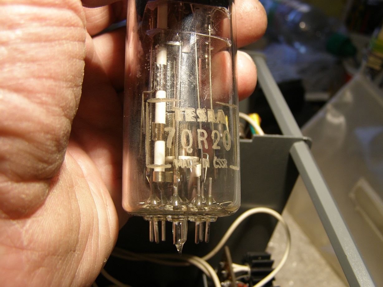

PříspěvekZaslal: po červen 09 2025, 20:27    Předmět: Citovat
Je v tom 7QR20.

Příspěvky: 5317
PříspěvekZaslal: po červen 09 2025, 21:06    Předmět: Citovat
Tak to je ešte o čosi kratšia obrazovka než B7S2 (má lepší pomer priemeru a dlžky), ale pre maximálnu výchylku lúča vyžaduje cca 2x väčšie napätie.
