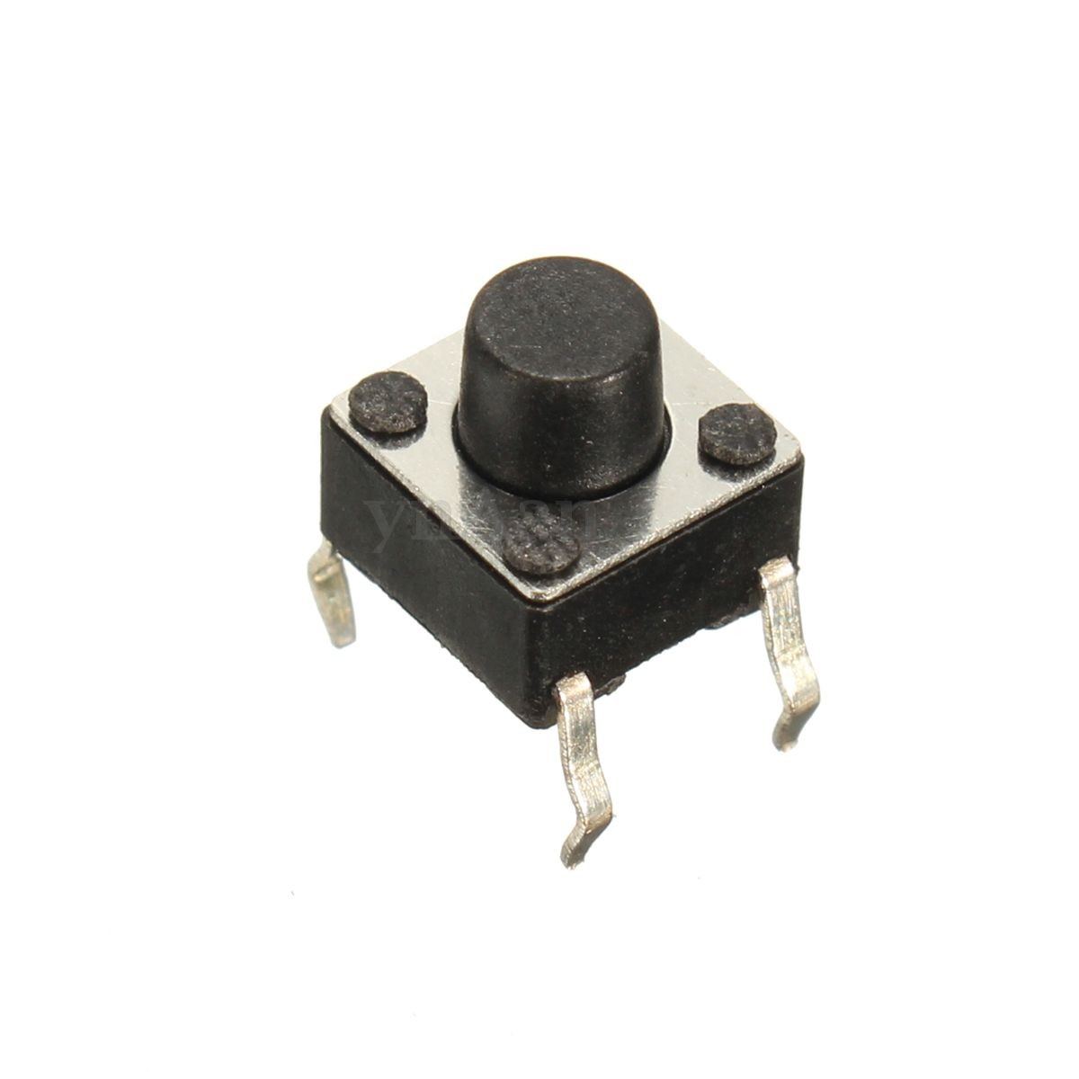

Jde o klasické mikro-tlačítka pro ovládání elektronicky (talkové ty "čtverečky" 6x6mm s tlačítkem uprostřed, 2 nebo 4 vývody, osazené přímo do PS).
Narazil jsem na to už několikrát, občas nějaké přístroje mají ovládání pomocí tlačítek a ty jsou do MCU připojeny na jeden port přes sériovou odporovou mapu. Podle toho co se zmáčkne pak na portu MCU nastaví určitý odpor. Po čase ale tlačítka zoxidují? a začnou mít větší odpor a celá tahle sranda přestane fungovat. Mačkání tlačítka X vyvolá funkci Y atd. Závisí to pak na síle stisku tlačítka a je to hodně nepříjemné.
Já osobně jsem se s tím potkal už na několika kusech elektroniky, převážně rádia, něco starší i značkové kusy např. Panasonic z r. 95, ale něco i novější - např. pár let staré DAB+ rádio.
Měřil jsem odpor vadných tlačítek, a pohybuje se v desítkách až stovkách ohm, podle toho, jak silně člověk mačká. Prostříknutí sprejem na kontakty nemá vliv.
Jak toto řešíte
- výměna tlačítek? nebudou za pár let zase k.o.? nějaký osvědčený výrobce?
- nebo se dají staré zachránit nějakou lepší chemií?

Najlepsie vymenit vsetky.
Zachranit sa to da, lenze musis kazdy mikrospinac rozobrat, streknut Kontakt 60 a bordel oskrabat. To ma zmysel len vtedy, ked sa jedna o par kusov nejakeho exotickeho typu.

No on je problém v tom, že tyhle se rozebrat nedají - alespoň si to myslím, že ne-destruktivně to nejde.
 Velikost:  70.41 kB
 Zobrazeno:  19 krát
Příspěvky: 36664
PříspěvekZaslal: st červen 04 2025, 13:35    Předmět: Citovat
Daju - tie 4 plastove vystupky v rohoch odrezes lamacim nozom. Po oprave sa to musi zlepit.

Ok, zkusím kouknout dovnitř, proč to má tak blbý kontakt.

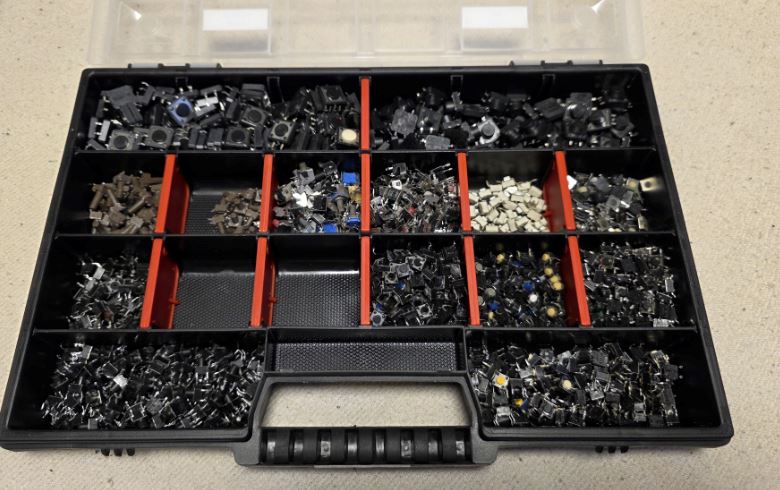

3) Mít fabriku tak nemám problém nakoupit pár typů nejčastěji používaných tlačítek, je to otázka max. nízkých stokorun. Já žádnou fariku nemám, zato tactile tlačítek mám celou krabičku - viz foto.
4) Pokud je to opravdu takový atyp že nepasují vývody, buď připájím provizorní drátek, nebo to tlačítko vytáhnu úplně ven ze zařízení na 2 dráty, než seženu nové. Budu to mít asi tak 10x rychleji než nějaká rozborka nebo opičárny s kondenzátorem. Na to nepotřebubuju být žádný šplhající čarodej s králíky, stačí trochu používat rozum Smile
5) U kondíku hrozí, že se plech uvnitř slepí s těmi dráty, tlačítko bude stisklé pořád a stroj tak vyřadíš z provozu úplně.
6) U bosse si taky moc nešplhneš, spíš naopak. Budeš za nýmanda, protože to za dva dny přestane fungovat a on pak zavolá někoho o kom si myslí že tomu rozumí a opraví to tak aby to fungovalo.
