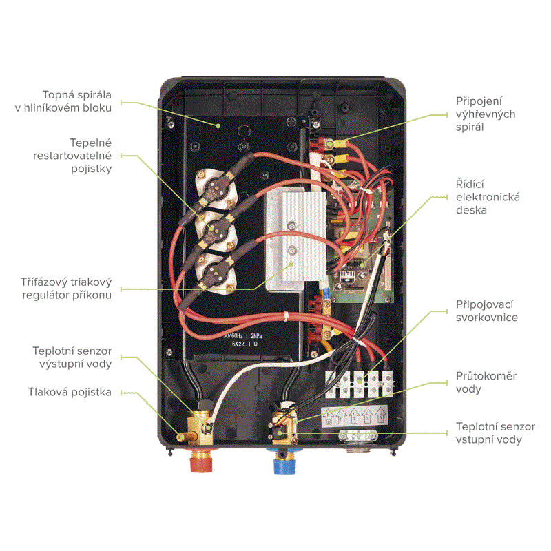

Je možné zapojit PRŮTOKOVÝ tlakový ohřívač do teplé větve rozvodu TUV?
rád bych tím vyřešil dvě věci naráz
-každoroční, 14ti denní odstávku TUV
-zbytečné odtáčení vody než "přiteče teplá"
případně pokud někdo řešil, rád se inspiruju

Skay
Založen: Feb 22, 2007
Příspěvky: 689
Bydliště: Tábor (jih)
PříspěvekZaslal: ne červen 01 2025, 18:29    Předmět: Citovat
dnes za mě už rarita , že se někdo pochlubí jak to vymyslel
foto vnitřku, zkusim se zeptat výrobce jestli to čidlo na vstupu nekápne při 60C
 Velikost:  120.05 kB
 Zobrazeno:  49 krát

Výrobce se vyjádřil tak že:
bohužel to nebude fungovat. Po příchodu teplé vody se aktivuje pojistka tepelná a přístroj se vypne
Jestli tim má na mysli ten "termostat" přidělanej na hliníkovym bloku (píšou 90°C) nebo nějakou SW ochranu se nějak nerozepisoval.
Bez rezervy bych na svym bytovym 3x20A ten 12kW utahnul ale když nemam posvěceno, že to bude fungovat...
Ještě mě napadlo po příchodu teplé vody to odbočit 3cestnym ventilem ale tim se to už komplikuje víc než bych chtěl řešit
