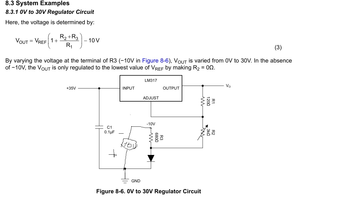

Snažil jsem se pochopit vzorec uvedený v katalogu pro výst.napětí LM317
v sestavě "od nuly" , ale nějak mi to nejde .... viz. obrázek. Myslel jsem si
podle různých schemat s regulací od nuly, že se v tomto případě od výst. napětí odečte jen napětí na diodě třeba cca 1,25V . Na obrázku však evidentně na úbytku na diodě nezáleží , čili bylo by jedno, jestli je 0 nebo třeba 50V .
To mi tedy nějak "neštimuje" . Měl by někdo teoretické vysvětlení uvedeného vzorce ?

Vždyť to vysvětlení máš napsáno přímo v tom obrázku, je to možné díky tomu, že posuneš napěťovou referenci na nejnižší možnou hodnotu, co ten obvod umožňuje, tj. dojde ke změně napěťové reference.

Asi se blbě koukám , ale na co pak je v tom obvodu ta dioda a proč se v tom vzorci nijak neuplatní úbytek napětí na ní ?

A ta dioda je polarizovaná závěrně, takže nemá žádný vliv. Pouze když zdroj -10V odpojíš, tak zajistí že se na výstupu objeví jen minimální napětí, což omezí případné škody na napájených obvodech.

No to bych tedy neřekl - když bude na výstupu třeba 30V , dioda zřejmě
povede......

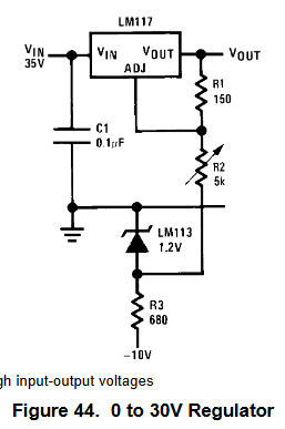

Vtip je v tom, že ten obrázek překresloval nějaký diletant a nemá tam být dioda, ale napěťová reference LM113 - tj. bude stabilizovat -1,2V a pak to bude regulovat skoro od 0V.

Ano, originál vypadá takto:

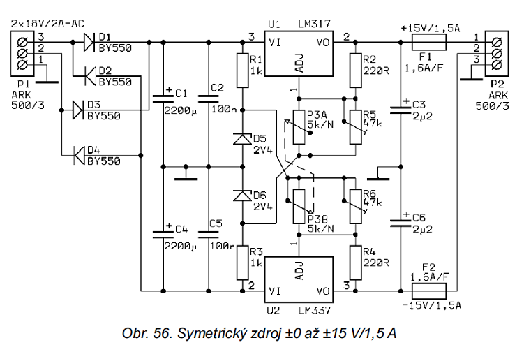

Příspěvky: 20540
PříspěvekZaslal: po květen 19 2025, 17:27    Předmět: Citovat
Tady máš regulovanej symetrickej zdroj od nuly až ± 15V. Kdysi jsem si ho postavil ve variantě do ±25V. Aby se na malý výstupní napětí a velkej proud moc netejraly stabilizátory, tak je na potenciometru vačka, která přepíná přes silový kontakty mikrospínače odbočky na trafu.
Je to z AR KE 5/2009.

To ani náhodou. Pro výstup 30V bude proud zpětnou vazbou cca 10mA a na anodě diody bude cca -3,2V, na katodě 0V, takže jen závěrný proud.
V tomhle schématu je opravdu ta dioda jen jako ochrano při vypnutí záporného zdroje. A na jeho stabilitě samozřejmě záleží i stabilita výstupního napětí. Ostatně je to napsáno i v tom textu, který asi nikdo nečetl a zcela jasně to plyne i ze vzorečku pro výstupní napětí.

Ondro, třeba je to tak, jak píšeš . Pak by ovšem nemělo smysl dávat tam
místo diody referenci 1.25V viz schema od Bernarda anebo zenerky viz schema od Celerona , tj. něco, co má přiměřeně stabilní napětí.
Rád bych tomu přišel na kloub a porozuměl tomu detailně - na tento problém jsem narazil při pokusu o aplikaci řízení LM317 dle tohoto článku
http://www.imajeenyus.com/electronics/20160517_potentiometer_feedback/index.shtml . Chtěl bych zkusit obé zkombinovat, ale bez detailní znalosti je to problém - jak to spočítat, jak se to bude chovat v mezních stavech atd.

Vzorec je špatný, reprezentuje zapojení bez té posouvající "zenerky", tedy přídavného paralelního stabilizátoru posouvajícího napětí -1,2 V. Ve vzorci se nemá vyskytovat R3 a místo -10V má být -1,2V. Tedy
Vout = Vref(1+R2/R1) - 1,2V
Zdroj -10V a odpor R3 se starají o příčný proud tím stabilizátorem -1,2V.

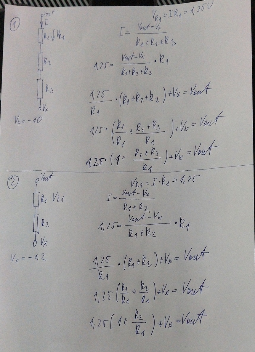

PříspěvekZaslal: po květen 19 2025, 19:21    Předmět: Citovat
Very Happy snáď som to tam načarbal že sa to bude dať precitať Very Happy
1 - je odvodený vzorec keď je tam -10V
2- je odvodený vzorec keď tých -10V stabilizujeme na -1.2V
1,25 = Vr1 = Vref
Obidva zapojenia sú funkčne a nikto sa nikde nepomýlil Very Happy
Za chvíľu skonvertujem na samponka a budem perom aj schémy kresliť Very Happy Very Happy Very Happy
 Velikost:  282.64 kB
 Zobrazeno:  67 krát

Ten vzorec který je u toho scématu je zcela správně. To zapojení s tou stabilizační diodou má obdobný vzorec, ale s jinýma hodnotama, protože tam je místo -10V jen -1,2V (na té stabilizační diodě). Pak jsou ale rozdílné hodnoty rezistorů ve zpětnovazební větvi, aby seděla regulace min-max.
To první zapojení od autora tématu by bylo vhodné třeba k referenčnímu zdroji typu REF01 (10V) s plovoucím napájením.
Obecně vzato, mohu to záporné napětí mít libovolné v rozsahu -1,25V až -xxxx, ale musím si k tomu přepočítat rezistory ve zpětné vazbě a počítat s tím, že změna záporného napětí se mi projeví na výstupu stabilizátoru.
