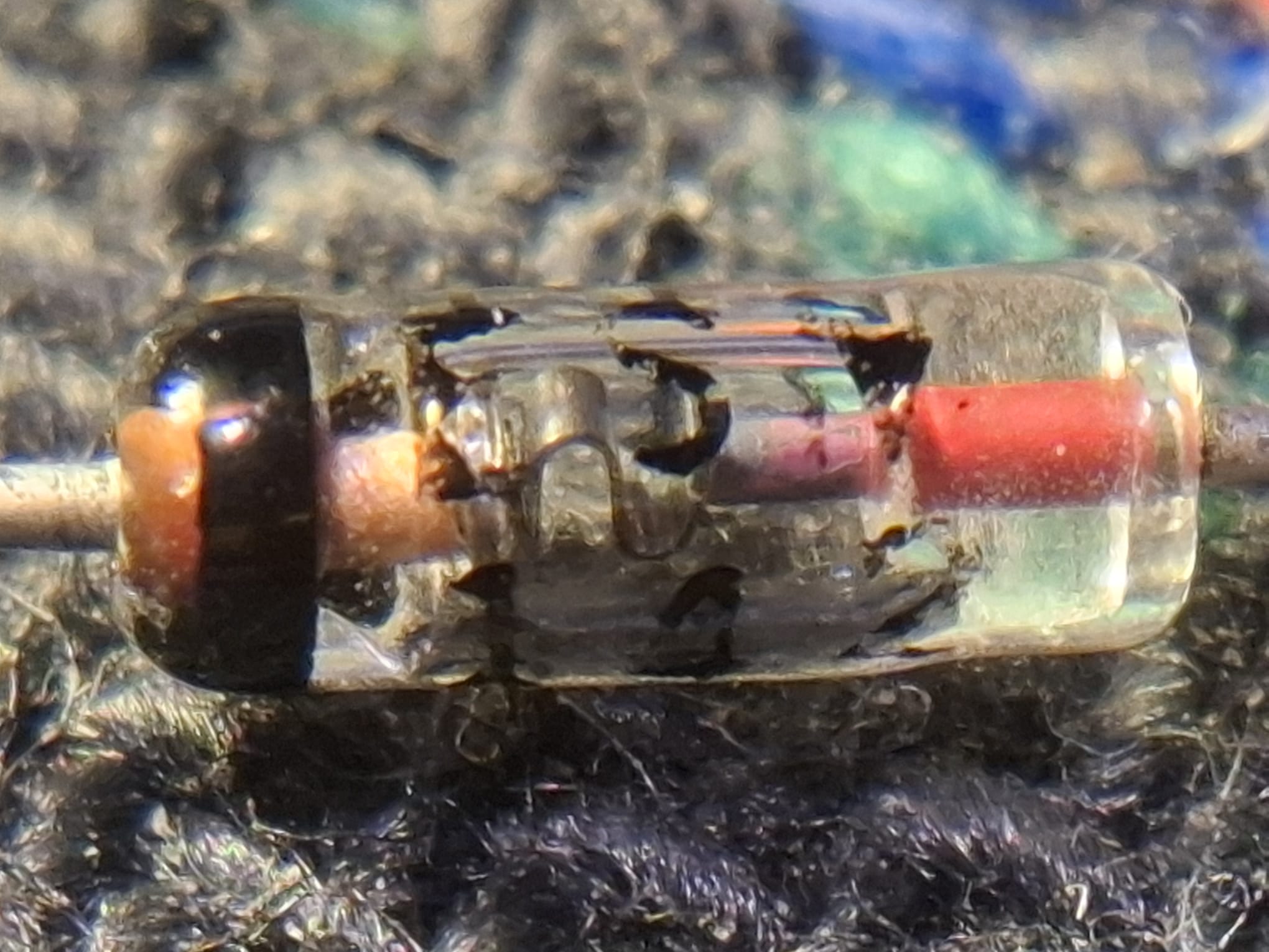

co to je ?
ESM
142
05
112
ESM
121
01
125
nejdříve jsem si myslel, že je to obyč. hrotová dioda . . .
. . . ale není, je to plošná dioda
napětí na přechodu při 1 mA cca 0,23V
při 50mA cca 0,66V
vypadá to na nějakou šotku . . .
v katalogu jsem ji nenašel, nebo blbě hledám.

Zkus to změřit na závěr, připomíná mi to ruSSáckou zenerku ...

závěr 63,5V
