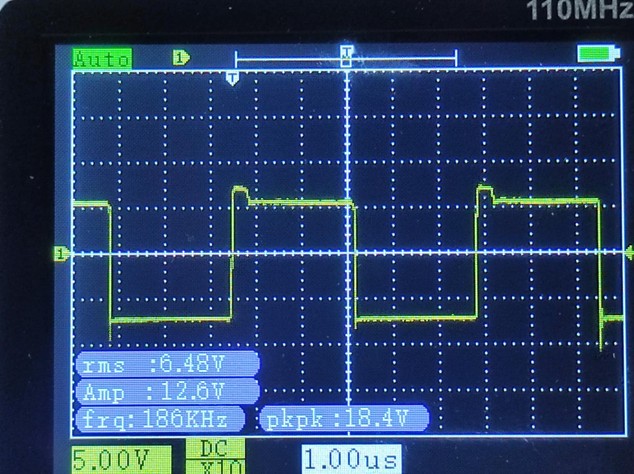

Čím je způsobený hrb na náběžné hraně ?
Když vyměním TLC555 za NE555, je tam hrb taky.

Divný, několikrát jsem v poslední době používal 555 v CMOS provedení a hrb tam nikdy nebyl.
Změř osciloskopem napájecí napětí, jestli se hrb neobjevuje už na něm = blbý zdroj, resp. stabilizátor

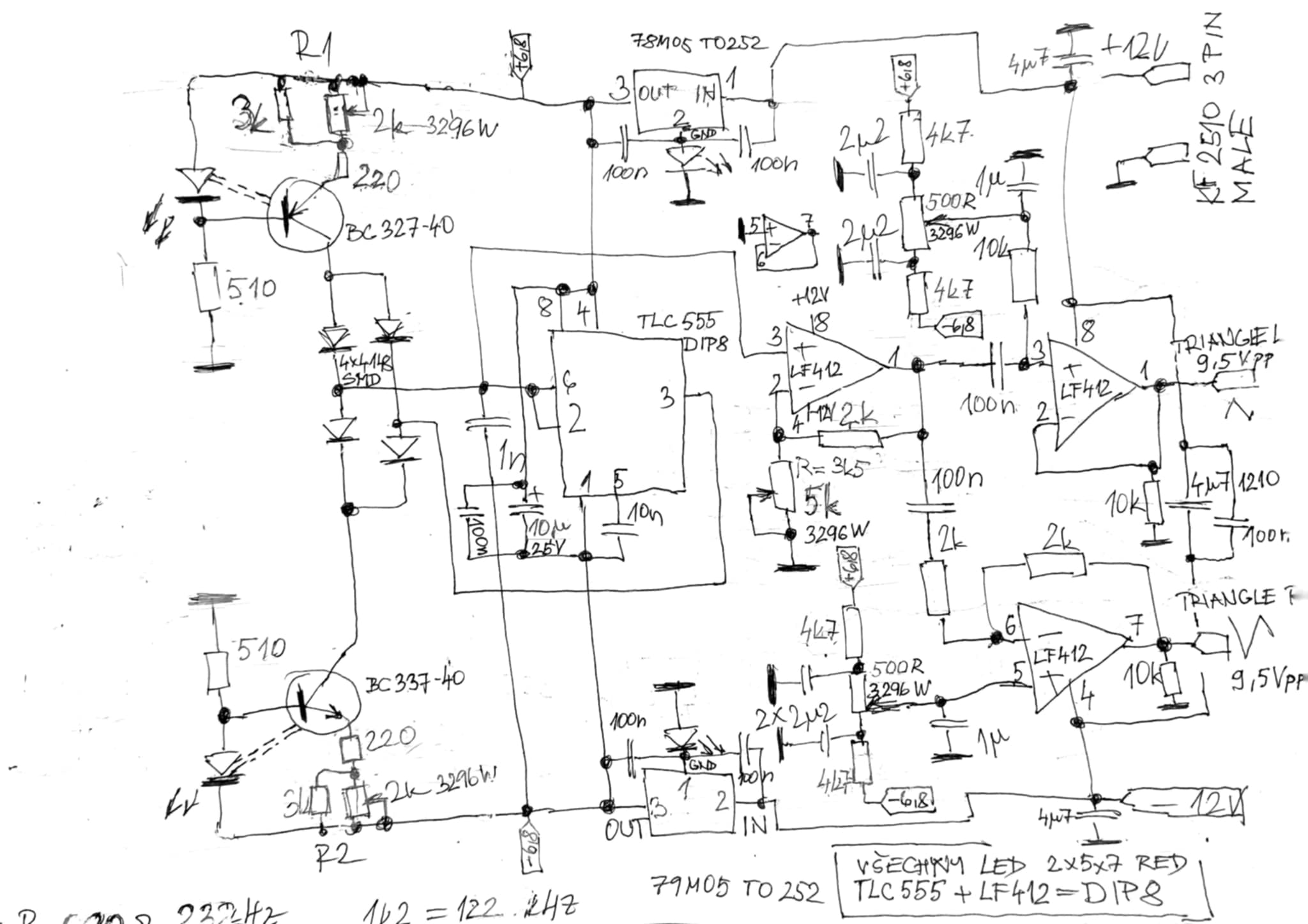

Schéma by bylo? Co je připojeno na výstup?

Pravděpodobně bude stačit vykompenzovat sondu k osciloskopu.

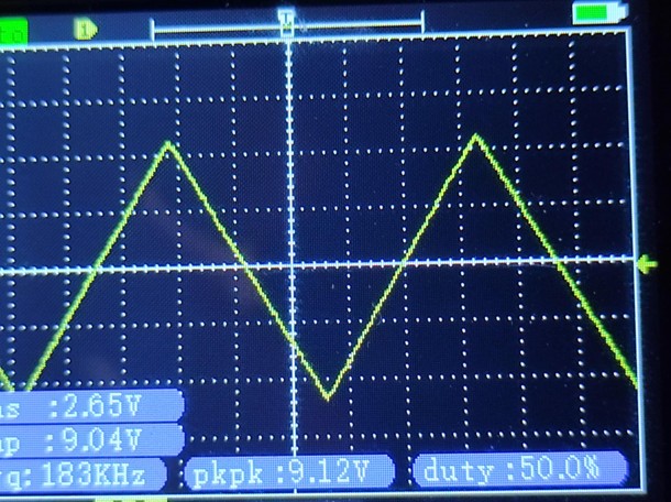

Napájení na pinech 1 a 8 555 je zcela čistý, napájení na zdrojích proudů taky čistý, trojúhelníky na 555 i za OZ jsou bez defektů, levá i pravá pila štelovat jde, rovnoramenný duty cykle 50% taky. Štelování DC posunů taky.
Jenom na výstupu 555 je ten hrb. Stejný hrb je i když vyměním TLC555 za NE555.

Na 555 z NDR je ten zub taky.

Je taky vlastnost, že na invertujícím vstupu invertujícího OZ je 150mVpp pravoúhlého průběhu ? Když před odporem 2k i před kondem 100n a všude jsou jenom trojúhelníky ?
Osciloskop si nevymýšlí, ani při 2MHz a měřeno přímo mezi ivertujícím vstupem a kostrou vedle a po kostře ani po napájení to tam neleze ani nikde okolo pravoúhlý průběh není, jenom na pinu 3 555.
Edit : Když vyměním LF412 za AD826 tak tento jev zmizí a invertující vstup je čistý.
Když běží oba operáky uvnitř LF412 v protifázi a 10Vpp a víc každý, začne se na struktuře čipu něco dít, mění se výstupní průběhy a s rostoucím napětím se odlišují od vstupních. každý výstup jinak.

Tak u digitálního výstupu vám žádný výrobce nezaručí, že bude mít přesnou úroveň výstupu a žádný překmit, podkmit. Proč by taky měl, když je to pro digitální zpracování nezajímavé, pokud to nevybočí z pásma logické úrovně?

Ono i pro tu 555 jsou tyhle frekvence dost na hraně, uvádí se max. 500kHz v režimu AKO. To už nemůžeš čekat úplně čistý výstup.

Rozumím, hrbolky nemají na přepínání diod žádný vliv, šlo mě o to jestli tam nemám nějaký průšvih v zapojení.
