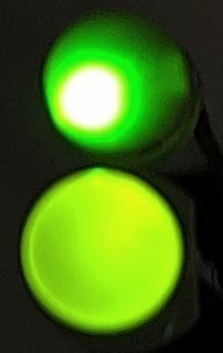

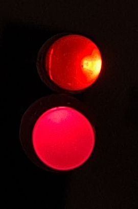

Mám zbytek starých bipolárních dvoubarevných LED, které prosvěcují své pouzdro rovnoměrně (na obrázcích ta dole). Bohužel nemůžu takové podobné sehnat, už jsem nakoupil několik typů (třeba LTL14CG, 100° nebo L-937, 60°, obě white diffused) ale všechny tyto nové mají viditelné čipy, kdy se změnou barvy se změní i umístění bodu zdroje světla a to fakt nechcu. Asi málo mléčné pouzdro v honbě za kandelama. Nevím co jsou ty staré zač, možná ještě z GESu, nějaký papírek říká možná L034SRGW, ale to nemusí být pravda. Na obrázcích je nahoře zástupce nových LED s viditelnou změnou místa svitu, dole je stará LED s rovnoměrných prosvícením pouzdra.
Tedy dotaz: máte nějaké vyzkoušené 3mm bipolární (dvounožičkové) LED s rovnoměrně prosvíceným pouzdrem, aby se při změně barvy viditelně neposouvalo místo svitu v pouzdře? Potřebuju nějaké označení, pod kterým to dokážu aktuálně objednat (min. 1000ks)

Podle toho označení jsem našel tady: AV Technic.
Mají ale jen 18 ks skladem.
A obecně mám zkušenost, že čím větší má LED vyzařovací úhel, tím míň jde vidět čip. Netvrdím, že to platí univerzálně, ale dost často ano.
Tak bych zkusil třeba něco jako MT2030-HRG-A (Mouser)

Můžete mi někdo, kdo budete objednávat u Mousera, přihodit jednu tuto LEDku do objednávky? Zaplatím na účet nebo podle dohody. A pokud by ji ten dobrý člověk i rozsvítil a sdělil mi jestli svítí rovnoměrně nebo jestli se zdroj světla "hýbe", mohla by mu zůstat a ani by se mi nemusela posílat Wink Kdo chce LEDku zdarma? Wink

Staré teslácké ledky takhle svítily. Dají se koupit na aukru nebo u prodejců socialistického harampádí.

Ty ale nejsou bipolární. Mám zkušenost s 5mm mléčnými LED s plochým čelem z TME, ty svítí si myslím v pohodě - červená/zelená.
