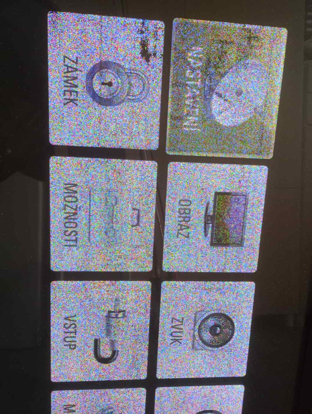

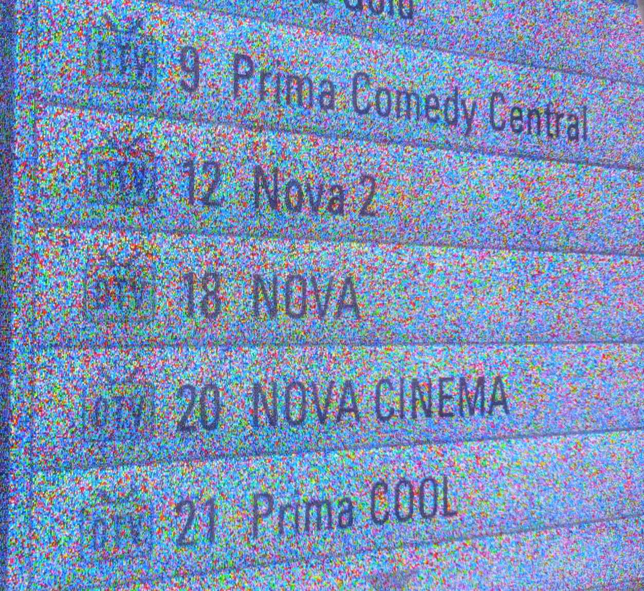

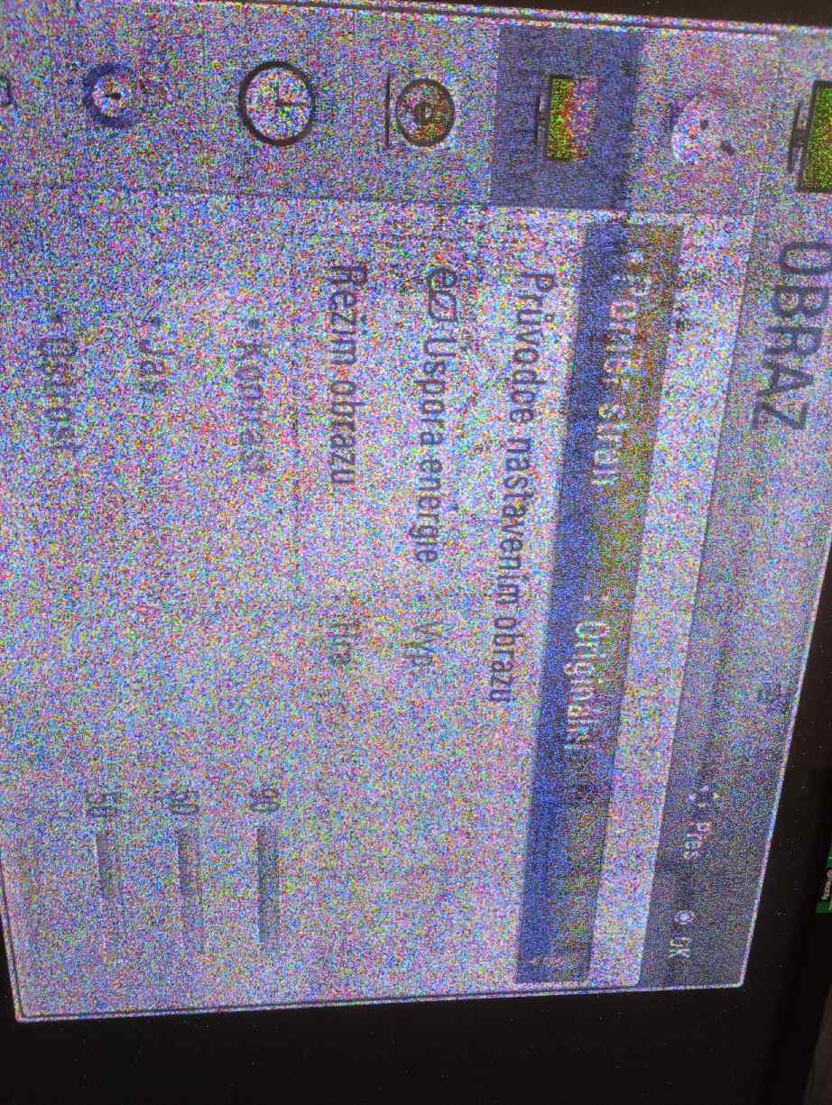

Dobrý den. TV má zrnitý obraz . Má prosím někdo nějakou radu? Děkuji a přeji pěkný den.

To bude asi pokažené. Co se dá taky od 14 let staré plazmy očekávat, že? Jestli je tvoje, tak asi TV neopravuješ, protože by ses takto neptal. Pokud je to někoho jiného, tak se na to zavčas vykašli. S tvým dotazem bych si dovolil hádat, že s opravami plazmových TV nemáš žádné zkušenosti, tak toho na tom nic moc nevylepšíš. Směr SD. (to není nová politická strana, ale co s tím)

Tento televizor podporuje DVB-T aj DVB-C a fotka je z jeho menu.
Příspěvky: 16554
PříspěvekZaslal: čt květen 15 2025, 20:41    Předmět: Citovat
Ano, jsou to fotky z menu nastavení a seznam kanálů je z připojeného STB a jeho způsob připojení nemá žádný vliv na vadu obrazu.

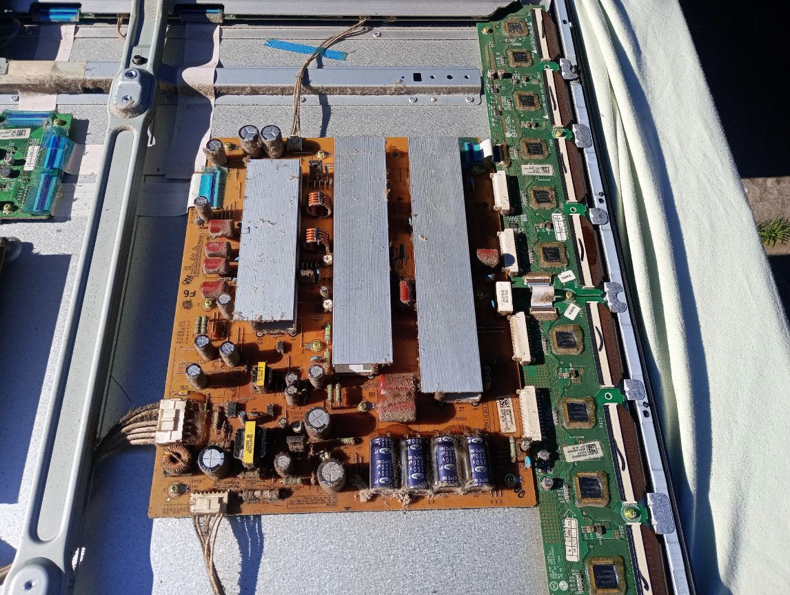

Začni na panelu YSUS (to je ten svislý vlevo s velkými chladiči), a změř tam drátové rezistory co mají mít 1-100 Ω. Speciálně jeden, bohužel z hlavy teď nevím který, přesně tuhle závadu způsobí, když se přeruší...

PříspěvekZaslal: pá květen 16 2025, 10:13    Předmět: Citovat
Díky za odpověď. To zní logicky. Až to vyčistím od prachu tak se do toho pustím. Přeji hezký den.

Kedysi keď som opravoval plazmu, tak niečo podobné robili nesprávne tranzistory na Y-SUS alebo Z-SUS. Inu náhrada z číny nieje to čo originál. Po ich zámene za originál sa to zrovnalo. Ak sa to stalo samo od seba bez zásahu opravára, začal by som kontrolou studených spojov, hlavne na vývodoch súčiastok ktoré sú na chladiči. Ďalší krok je odmeranie napätí ktoré idú zo zdroja. Správne napätia sú vyznačené na štítku panelu.
Tiež kontrolou či sú dotiahnuté všetky skrutky ktoré držia dosky...
POZOR! V jednej plazme LG bola taká zrada, že keď sa nedala (alebo povolila) jedna konkrétna skrutka držiaca Y-SUS, tak sa tam spálil odpor a tuším aj tranzistory. Oni tam tú skrutku použili ako aktívne spojenie GND s kostrou. Takže uchytiť dosku dočasne pás skrutkami než to odskúšam môže skončiť novými nečakanými problémami.
