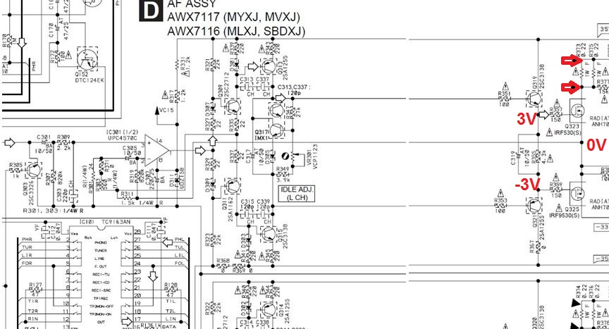

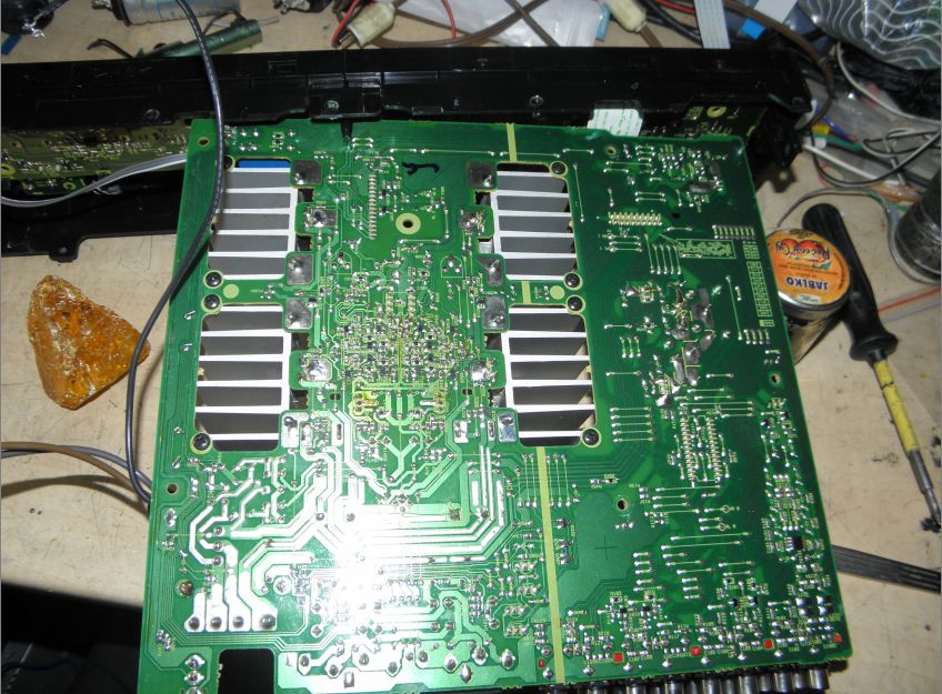

Tak už mám delší dobu rozdělaný tento zesilovač, (už i u PIONEERů jsou čuňata viz první foto). Vyměnil jsem koncové tranzistory (už 2x, při manipulaci a měření mi chcíply, proč viz první foto, stačí trocha neopatrnosti), všechna napětí porovnávaná s živým koncem sedí jen mám pořád klidový proud 0, nějak s tím nemůžu hnout. V té souvislosti mám dotaz - jak se párujou koncové FETy? Změřil jsem tranzistory na známém čínském univerzálním přípravku a vybral ty co mají stejné napětí na G pro otevření.

IRF530 má prahové Vgs až 4V. Tak asi bude 3V málo, ne?
Příspěvky: 2682
PříspěvekZaslal: st květen 07 2025, 16:23    Předmět: Citovat
To byla moje první úvaha, proč ale jeden kanál, se stejným osazením funguje a druhej ne? To je mi divný....Pravda, ještě jsem nenašel odvahu vykroutit nastavení klidového proudu na maximum.

Pokud jsou v obou kanálech mosfety z jedné "série" a jednomu kanálu 3V stačí a druhému ne, pak je opravdu třeba být na pozoru. Vycházel bych z toho, jak "ostré" je nastavení proudu 90mA na tom dobrém kanále (stačí proud snižovat) a z toho usuzoval na pravděpodobnost dostavení toho druhého.
V každém případě máš možnost porovnat proudové zdroje v obou kanálech (úbytky na R343, R344...).

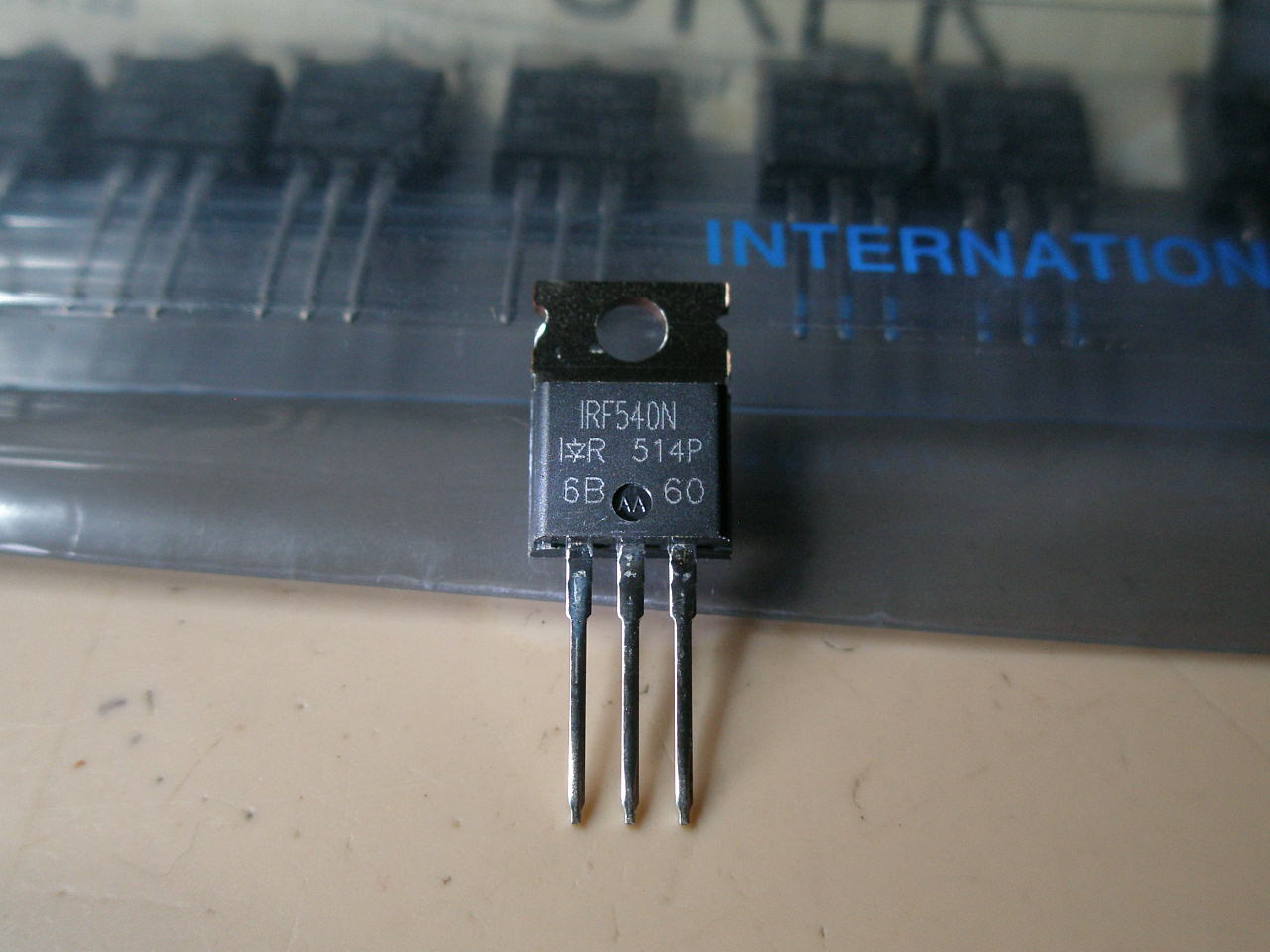

Hele "mladíku", něco zajímavého pro Tebe bych tu doma možná měl. Jukni na fotky, jestli by jsi se spokojil s 20 let pěkně uleželými Fety kupovanými tenkrát v Rystonu Very Happy Very Happy Very Happy
Vašek
