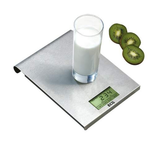

Darujem kuchynskú váhu ECG KV 114 S
https://cdn.nay.sk/images/product-w510h463/6/165486.jpg
Max. hmotnosť 5 kg
Meracie rozlíšenie 1 g
Zobrazenie objemu tekutín
Hodiny
Teplomer
Minutka
Dotykový displej
2 x batérie (CR2032)
Nutné dobastliť mechanický vypínač, alebo držiak na väčšie batérie, prípadne nejaké nabíjacie, lebo na dva CR2032 vydrží fungovať max 2 mesiace. Miesta je vnútri dosť.

Váhu nechci, ale zkušenost s bateriemi mám tu samou. Takže jsem dodělal mikrospínač a mamince vysvětlil, že po zapnutí váhy jejím položením na kuchyňskou linku musí zmáčknout o tlačítko víc.

To iste som riesil u vahy z lidlu... Do boxu na AA baterie sudruhovia narvali drziak na jednu cr2032... No po rokoch mi dosla trpezlivost a vyhodil som to. V praci vyhrabal pruzinky a pliesky z DO a baterky som v nej nemenil snad druhym rokom...

Heh, tohle jsem taky resil u vahy Tescoma. Je napajena z jedne CR2032, ale v zapnutem stavu ma odber 3,5 mA, coz je nejvyssi doporucovany proud v datasheetu baterie. Takze po par zapnutich zacala vaha hlasit slabou baterii. Nakonec jsem zespodu nalepil drzak na dve AAA.

Nechapem, co vedie tych cinskych dementov k tomu, aby robili vahy na CR2032. A este dementne dotykove ovladanie bez vypinaca.
Kedysi som kupil na eBay priamo cinsku plastovu vahu, ale na dve AAA. Ovladanie je normalnymi mikrospinacmi.

Vyšší Unap dává lepší kontrast na LCD. Takže 1x CR2032 je podle PRCáků lepší, než 2x AA nebo 2x AAA, protože to je jenom 1ks baterie a k tomu je lehčí. Co jim do toho, že se ta lithiovka skoro hned vyšťaví - oni ti milerádi prodají novou, za 5-10násobek ceny obyčejný alkalinky ...

Znackova CR2032 (Panasonic) stoji 50 centov. Lenze tieto male clanky maju malu kapacitu a neznasaju dobre vysoky odber.
