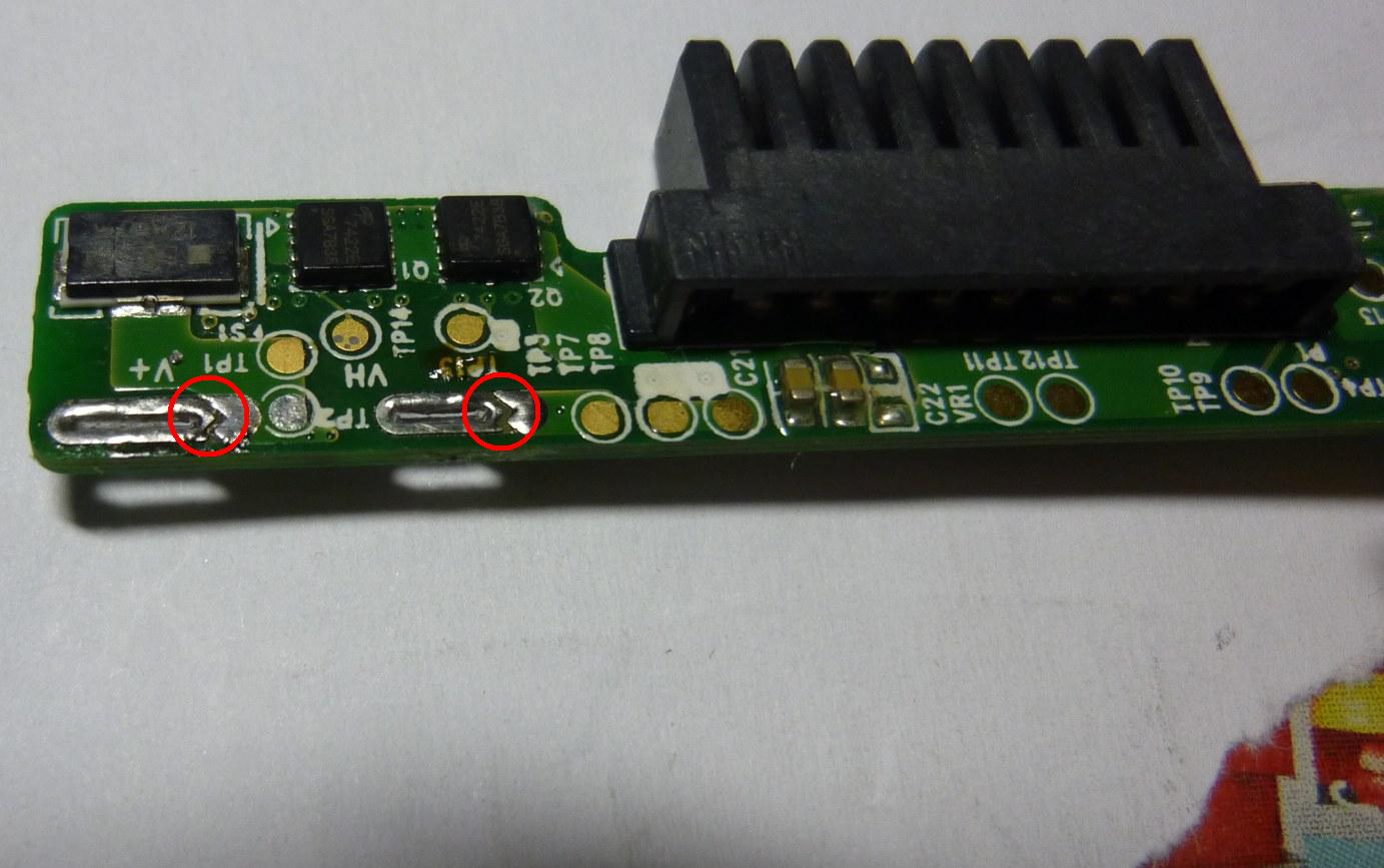

S troškou experimentovania som prišiel na to, ako opraviť nefunkčnú notebookovú batériu HP HS04.
Príznaky: Notebook ukazuje že nieje pripojená žiadna batéria, akoby neexistovala. Batéria je mŕtva a nejde nabiť.
Príčina: V batérii sú 4 články do série, z nich niektoré sú prerušené. Batérie mám dve rovnaké, v jednej boli prerušené články 1 a 2, v druhej zasa 2 a 3. Prerušené články sa nedali oživiť, mali 0V a nekonečný odpor. Ostatné články mali asi 2,6V.
Postup opravy: Vyskladal som z ostávajúcich 4 funkčných článkov batériu, naletoval ako boli (začal som od záporného pólu a postupoval ku kladnému). Dve prerušenia zakrúžkované na obrázku som zatiaľ nechal rozpojené. Jednotlivé články som postupne nabil externou nabíjačkou doplna. Potom som zletoval tie dve prerušenia, najprv to v strede dosky, potom to na kraji.
Oživenie: Najprv treba zapojiť napájanie notebooku, až potom vložiť batériu. LEDka pri konektore napájania začne svietiť oranžovo, Windows ukazuje batériu že má 99% a o nejakú chvíľu 100%. To je celé. Takto oživená batéria mi vydržala na youtube 4 hodiny než vypla, následné nabíjanie tiež funguje. Pred bežným používaním ju párkrát nechám vybiť do nuly a nabiť na plno, nech si elektronika zvykne kde sú hranice. Nakoľko sa batéria dala rozlúsknuť príborovým nožíkom a neskôr zacvaknúť dokopy, tak vyzerá ako nová aj bez lepenia.
Pre úplnosť uvediem príklady ako to nešlo:
Vložená batéria a až potom zapojené napájanie, vtedy svieti biela LEDka a batéria nejde akoby nebola.
Vložená vyskladaná batéria so slabo nabitými článkami. Svietila oranžová LED, ale nenabíjala (merané napätie na článkoch) ani po dlhšom čase, Windows ukazoval stav batérie 255% a že sa akože nabíja.
Zakrúžkované miesta zletovať až keď sú články nabité externou nabíjačkou.

Tak táto tiež vyzerala byť zablokovaná, vôbec sa nehlásila akoby neexistovala, a to som skúsil dve elektroniky. Až ten trik s vložením batérie až po zapojení napájania ju oživil. A že musí byť plne nabitá, pripadá mi to ako nejaká prvotná inicializácia alebo tak.
Narozdiel od toho, moc vybité batérie Lenovo išli oživiť jednoduchšie, tam stačilo nabiť články na cca 3V, a už sa chytilo ich nabíjanie v notebooku.
