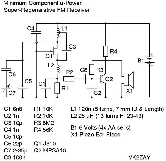

Ahojte. Chcel by som si postavit jednoduche fm radio na baterie a maly repracik.
Suciastky by mohli by take, ktore sa daju kupit cez avelmak, sos, gm electronic..
Poradite prosim schemy, niektoru by som si potom vybral.
Dakujem.

vdacne su aj superreakcne prijimace na FM, ako napriklad tento

...vdacne su aj superreakcne prijimace na FM, ako napriklad tento
Superreakční přijímač raději ne, prosím. Je sice úžasně jednoduchý, ale jeho zpětné vyzařování do antény je jen další rušení, kterého je kolem nás už tak dost od spínaných zdrojů.
