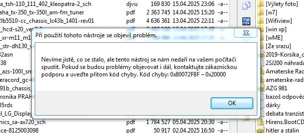

Při použití posledního odkazu mě widle vyfakovaly. No nic jiného jsem od nich ani nečekal, zkusím Růfuse. ISO už se stahuje, problém je, že tam mají office, na ty musí být licence?Samozřejmě že k tomu nic nenašly...

Jsi přihlášen jako správce?
Z webu k řešení této chyby:
Klikněte tedy pravým tlačítkem myši na Media Creation Tool, vyberte Spustit jako správce a poté zkuste nástroj spustit a zjistit, zda funguje.
Taky to může být tímto:
https://blog.jirivanek.eu/cs/2024/02/07/update-windows-7-na-windows-10-oprava-0x80072f8f-0x20000/

Ani spuštění jako správce mi nepomohlo, přes Rufuse to půjde, řešit Windowsy a jejich blbé hlášky nebudu. Ještě by se mi ty blbé widle přeinstalovaly na mém NTB na W10 a to URČITĚ nechci.
Příspěvky: 8277
PříspěvekZaslal: pá duben 18 2025, 14:19    Předmět: Citovat
Nesměl bys kliknout na "Aktualizovat tento počítač"
