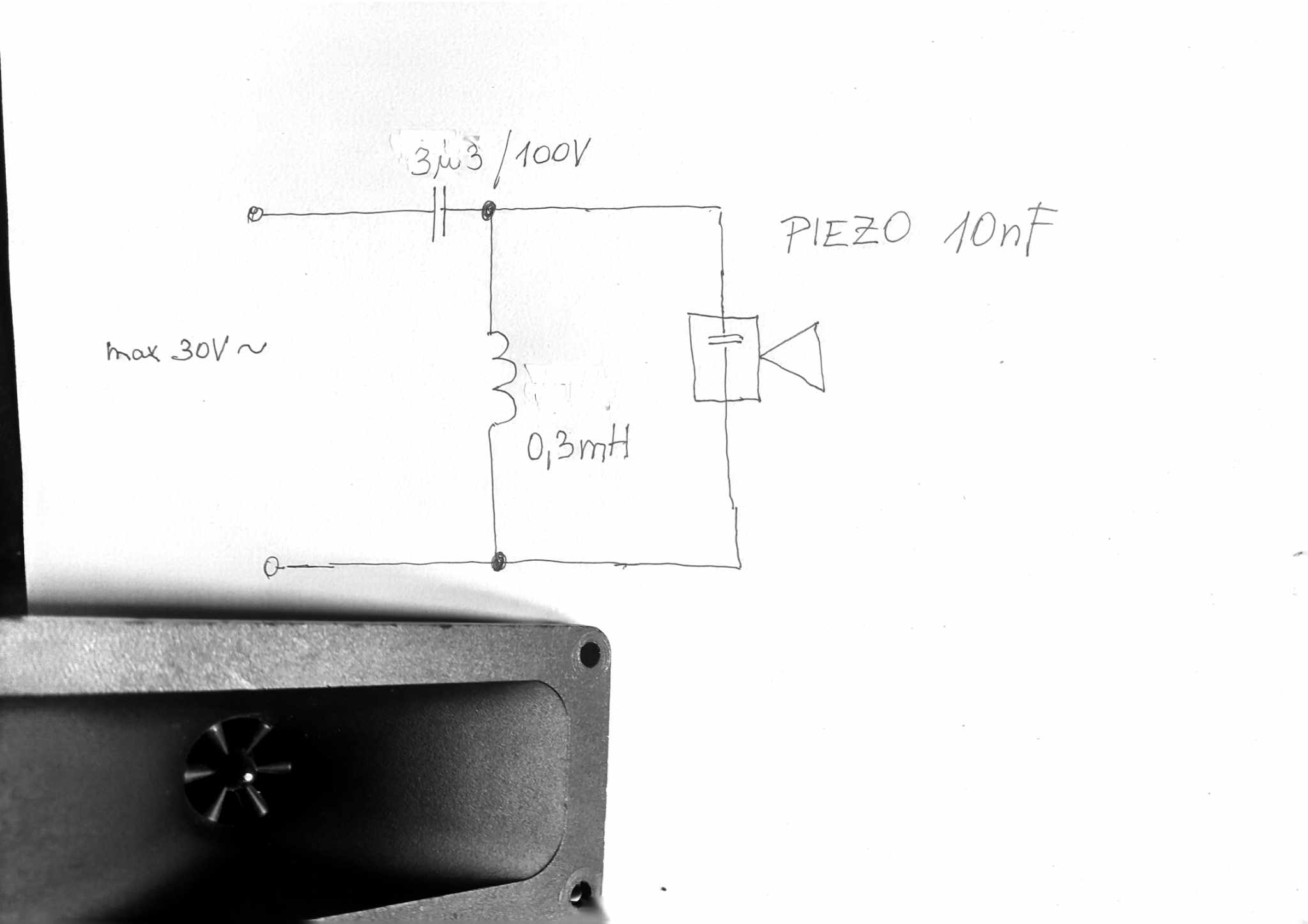

Bude zapojený dohromady s 12" basákem, který vezme 30V střídavých, to znamená, že v zesilovači udělám opatření aby nemohl dávat víc jak 30V, aby se neodpálil basák, ale nevím jak zapojit piezo Motorola a nechci ho odprásknout.
Šlo by to takto ? Neodpálí se to ?

Většinou se zapojuje bez výhybky a s předřazeným ochranným rezistorem cca 22R/10W

Také může být bipolární kondenzátor. A někdy obojí i s odporem vše do série.

Pochybuji že 2cm membrána s piezem vydží víc jak nižší jednotky W. A hlavně to zapoj přes odpor, jak ti radí ransom. Ony se totiž ty pieza často prorážely do zkratu.

Nechci prudit ale na obrázku vidím magnet. Spíš bych to odhadoval na tlakáč s cívkou a kovovou membránou. Piezo bych nedával. Jsou křápnutý housle a divnej zvuk činelu. Je to ale věc názoru.

Tak to jsi trochu zmastil. Nejdříve se ptáš na piezo ale pak dáváš odkaz na dynamiku.

Na obrázku v úvodním dotazu je piezo reproduktor zřejmě tento, ale pak si to tazatel asi rozmyslel a namísto piezo zvolil tlakový výškáč z Hadexu a zapomněl zmínit a nebo si to ani neuvědomil, že ten není piezo.

Dal bych si pozor, někteří výrobci udávají příkon výškáče jako "příkon do celé bedny", osazené daným výškáčem s doporučenou výhybkou (v tomto případě 4kHz, min. 12db/okt). Jako že s tímto výškáčem (a doporučenou výhybkou) jde postavit bedna s celkovým příkonem 75/150W. Netuším jestli je to zrovna tento případ, výrobce neuvedený (a papír snese všechno).

Příkon reproduktoru se udává pro simulovaný signál, který spektrem a poměrem RMS/PEAK více méně napodobuje signál hudební, a to přerušovaně po určitých časových krocích. Výkonové poměry jsou v tomto případě značně složité a jen těžko popsatelné, takže v praxi někdy reprák zničíš zesilovačem o 50W výkonu, a jindy v pohodě tentýž reprák funguje se zesilovačem 250W. Záleží i na tom, jakou výhybkou je oddělený od zbytku soustavy, jakou akustickou impedancí je zatížený, a podobně.
Udává se vždy příkon zdánlivý - daný napětím a jmenovitou impedancí. Protože na výškách impedance měničů roste, fyzický příkon je třeba jen zlomkem zdánlivého. A protože se často výškový měnič pro nadbytečnou citlivost zatlumuje děličem, jeho podíl na příkonu soustavy je ještě menší.
Pokud chceš holou výšku honit některým ze svých generátorů, pak ji příkonem 15W upečeš klidně i za pár minut.
Ještě k piezzu: Piezzo musí mít ochranný odpor kvůli tomu, že má kapacitní charakter. Což velice nemá ráda většina zesilovačů. Lhostejné to je třeba déčkům, pokud mají na výstupu LC filtr (kapacita piezza se prostě jen přičte ke kapacitě ve filtru).
