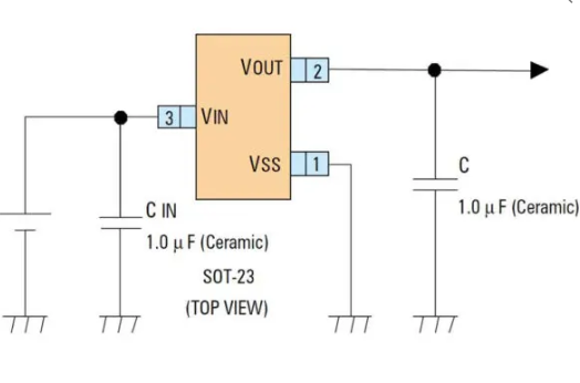

Nikde nemůžu najít značení co je to za konkrétní SMD asi "transistor", klasické SOT 23 pouzdro, jde o W1VK a AVX7. Je to na vstupu za napájení baterií 2xAA u bezdrátového mikrofonu. Mám 2 kusy, jeden funguje, druhý se tvářil mrtvý. Pin 1 (base) jde na zem, 2 (emitor) vstup napětí, 3 (collector) výstup dále. Zkrátka když se spojí 2 a 3 tak funguje. Běžný transistor to nebude, nedává smysl jeho zapojení a řejmě to bude nějaký "šváb" co asi hlídá napětí z baterie ? Mrtvý je ten W1VK.

Něco podobného dělá R3119N .
Příspěvky: 36906
PříspěvekZaslal: st duben 16 2025, 21:16    Předmět: Citovat
Zisti z toho funkcneho kusu, pri akom napati to zapina/vypina a potom najdi vhodny voltage detector v SOT23-3.

Může to být i něco takového - LDO - dělá se od výstupního napětí 1,2V
 Velikost:  60.91 kB
 Zobrazeno:  25 krát
 Velikost:  15.96 kB
 Zobrazeno:  23 krát

Podle zapojení to asi bude opravdu nějaký "stabilizátor" napětí z baterie, přesnou funkci stále nezným. Po spojení vstupu a výstupu mikrofon normálně funguje (zapíná se) a nijak jsem nepozoroval změnu odběru z baterie (porovnáno se stávajícím). Asi jen když baterie bude slábnout, tak se bude vybíjet do konce a zařízení nemusí již správně fungovat.
Mohl by to být totiž DC/DC stepup konvertor typu XT1861B2812M (konveze na cca 2,8V), jen nevím kde sehnat, neboť ani ALI jsem nenašel.

Tak nakonec jsem (po fakt dlouhém hledání) něco možného našel, a to ME2188A28xx, odpovídá původnímu pinoutu a možné náhrady zapojení bez dalších úprav. A lze koupit na ALI za celkem dostupnou cenu, bohužel s nějakým poštovným a delší dodací době.
Vyzkouším a snad se dostaví kladný výsledek.

Tak zmíněné ME dorazilo, mikrofon funguje ...
Co tam mělo být původně netuším, s tímto to také funguje.
