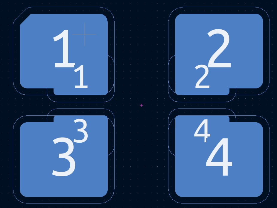

Jak na PLCC2 nevim, ale řešil jsem něco podobného.
Kolegové si furt nemohli vybrat jestli LED bude APBL3025SURKCGK-F01 nebo E6C0805RYGC2UDA až jsem se na.... udělal tohle, v osazovně s tím problém nemaj.

No já to mám do stávajícího zařízení, tak si moc diktovat nemohu, ale docela mě ta variabilita rozměrů u jednoho pouzdra zarazila. Protože jsem to hloupě dal při výběru na eshopu do filtru jako PLCC2 když to u té původní ledky sedělo a najednou mi přišlo něco jako 1206.
