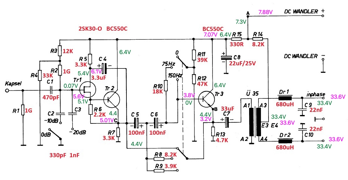

Ahoj kolegové,
snažím se zprovoznit mikfonní zesilovač, který zdá se mi nefunguje správně.

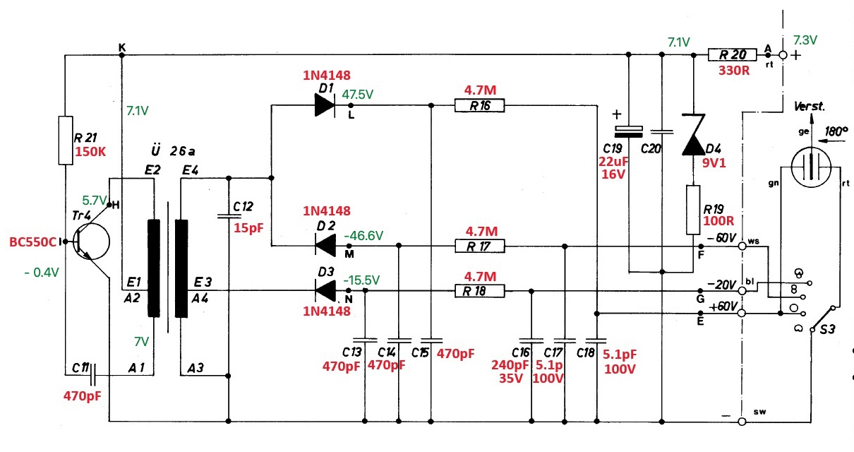

Problém je v tom, že na spoji R14/R15 nejsem schopen dosáhnout vyššího napětí než 7.3V Na tomto místě by mělo být napětí cca kolem 10V. Toto napětí jde pak na desku DC měniče, kde je ma vstupu regulační zener dioda 9V1 a pak dále.... Deska s DC měničem mi funguje zdá se správně (polarizační napětí vedoucí na kapsli je zřejmě poníženo tím, že na vstupu není takové jaké by mělo být).
Myslím, že nemám správně nastaveno předpětí (bias) na tranzistorech Tr2 a Tr3 v zesilovači.
Prosím, jaké napětí bych měl mít v ideálním případě na těchto tranzistorech?
Schéma přiloženo. Zelené hodnoty ve schématu zesilovače jsou naměřeny se všemi přepínači na mikrofonu v poloze nula, kardioda. Fialové hodnoty jsou naměřeny s aktivovaným přepínačem s filtrem na 75Hz, kardioda.
Díky za radu.
V.

Pohrál bych si s hodnotami R3 nebo R4 tak, aby na emitoru T2 bylo těch 4,4V a pak by se vidělo, co to udělá dále v řetězci.

Výstupní úroveň je v řádu maximálně desítek mV, neřešil bych to.
Tr3 stejně funguje jen v režimu hlukového filtru, v poloze 0 ho signál obchází, tranzistor Tr3 je zavřený, protože má na emitoru stejné napětí, jaké má na emitoru Tr2, což je víc, než ta nula, kterou má Tr3 na bázi.
Čili v režimu filtr/nefiltr můžou na emitoru Tr3 být různá ss napětí.

Když je řeč o úrovni, pak samozřejmě signálu na emitoru Tr2 (nebo Tr3, pokud je zrovna v provozu). Prostě to stejnosměrné napětí je podstatně vyšší, než aby se do něj maximální amplituda signálu nevešla.
Dokonce nemusí být ani polovinou napětí napájecího.
Leda bys do toho foukl, ale to se všeobecně nedělá. A zrovna u Neumanna to první fouknutí může být pro vložku i tím posledním.

Děkuji za objasnění. Jak tedy ideálně docílit vyššího napětí (přibl. 10V) na vývodu do DC měniče R14/R15? Tím děličem R3/R4?
Příspěvky: 2268
PříspěvekZaslal: st duben 02 2025, 10:26    Předmět: Citovat
Zmenšením R14 na cca 6k.

Ak je filter prepnutý na 0, tak R7 a R13 sú paralelne. V inej polohe filtra má každý odpor svoje napätie.
Nie je celý problém náhodou v tom, že je to navrhnuté pre fantóm 48V, alebo aj viac?

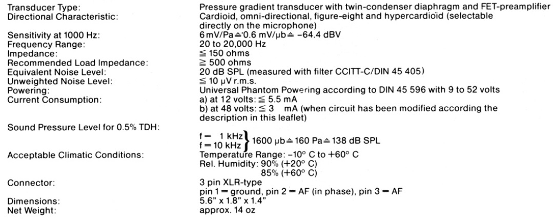

Mikrák snese napájení od 9V do 52V, alespoň dle specifikace.... Samozřejmě já ho chci používat se standardním 48V fantomovým napájením (proto tedy onen R14 8K2 odpor.....).
Ale máš tam jen 33V, na to je těch 8k2 asi moc, když je spočítanej na 48V.

No je to originální hodnota odporu R14 ze schématu od AKG. Ty mikráky jsou tímto odporem osazeny.
Jako asi mi tam něco víc žere než zdrávo a proto ten pokles. Zvukovka mi dává na výstupu XLR asi 45-46V.

...Jak tedy ideálně docílit vyššího napětí (přibl. 10V) na vývodu do DC měniče R14/R15? Tím děličem R3/R4?
Správnou odpověď ti dal jardafiala výše. Je to jen přibližné, protože při +10V v bodě A se začne uplatňovat i Zenerova dioda 9V1, nehledě na charakter zátěže zesilovačem a měničem.
Pokud je požadavek na 10V v bodě A deklarovaný výrobcem (AKG C414?), pak je správnější zjistit, proč je zvýšený odběr proudu zesilovačem (cca 2,5mA). Jeho snížení o cca 0,4mA zvýší napětí v bodě A na hodnotu blízkou požadované. Stávající proud do měniče cca 0,6mA bude zřejmě v pořádku.
Tak použi kalkulačku a Ohmov zákon. Predeľ napätia odpormi a zistíš, kam ti tečie aký veľký prúd. A keď budeš dôsledný, tak prídeš na to, kde sa ti tratí cca 200µA, čo je necelých 10% celkového prúdu zosilňovača. Možno zvod nejakého elektrolytu a možno len nepresnosť v rámci tolerancii rezistorov a nepresnosti tvojho merania.
