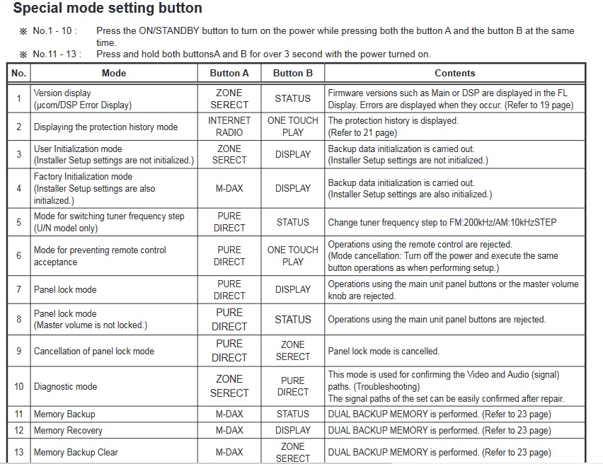

kukni si protection history
 Velikost:  225.54 kB
 Zobrazeno:  85 krát

Tiež ma napadol nejaký wacklov kontakt na koncákoch. A áno, najhoršie je, že keď to zrovna ide, nezistím nič. Dnes vraj zase po chvíli činnosti vypol a už ho nešlo zapnúť. Nabehol po vykonaní resetu do továrenských nastavení. Bohužiaľ som pri tom nebol, takže som nemohol operatívne vykonať žiadnu kontrolu.
Ale skúsim si mrknúť tú "protection history" podľa tabuľky, čo sem hodil Ivan. Dík.

Dnes sa chyba vyskytla znovu. Skúšal som vyvolať protection history, ale bu´d robím niečo zle, alebo to nefunguje. Zmačkol som tlačítka "internet radio" + "protection history" a k tomu stlačil "ON". Mašina sa zapla, prepla sa do režimu internet radio a to bolo všetko. Na displeji sa nezobrazilo nič.

PříspěvekZaslal: st duben 02 2025, 6:29    Předmět: Citovat

PříspěvekZaslal: st duben 02 2025, 6:51    Předmět: Citovat
TheLastUnicorn..
Ivan_01 ti ponúkol "tabulku" vyvolania servis menu. Postupuj podľa bodu 2
... ďaľšie údaje nájdeš v servis manuále - str. 21

dred: neviem, či nečítaš to vlákno celé, alebo len veľmi povrchne, ale napísal som dve veci:
1. stlačenie príslušných tlačidiel na vyvolanie histórie chýb nerobí vôbec nič, len zapne receiver. Žiadny "error mode" sa nespustí a to ani po následnom stlačení tlačidla "status". Možno mám nejaký starý firmware, možno má tá otrasná hromada šrotu nejaký ďalší problém...
2. ja samozrejme ovládam všeobecný postup pre opravy výkonových zosilňovačov. Vlákno som založil preto, že týchto harabúrd je medzi ľudmi hromada a či náhodou niekto nemá konkrétnu skúsenosť. Väčšina takýchto vecí má svoje prefláknuté trináste komnaty a teda závady, ktoré sa na väčšine kusov opakujú stále dokola. Ak však nevie nikto z voleja povedať, čo to u tohoto typu (typovej rady) robí najčastejšie, tak holt vezmem servisný manuál, otvorím to a idem merať...
