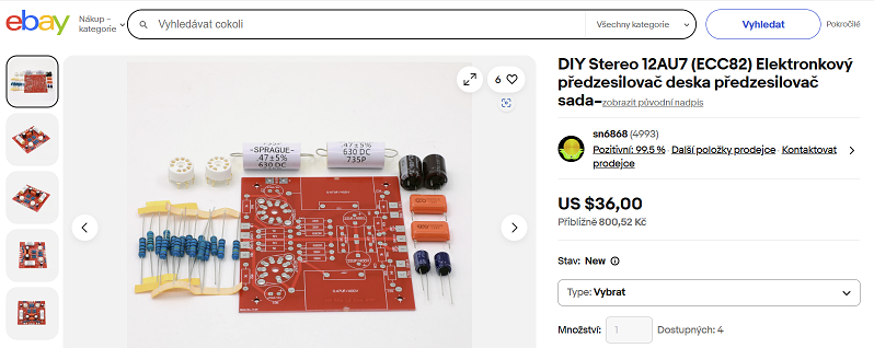

PříspěvekZaslal: st duben 16 2025, 17:22    Předmět: Citovat
Jo jo, ale chybí mi oddělovací trafo. To kdybyste někdo měl....?
Tady na Ebay poněkud drahé. Bez lamp. Obr.
