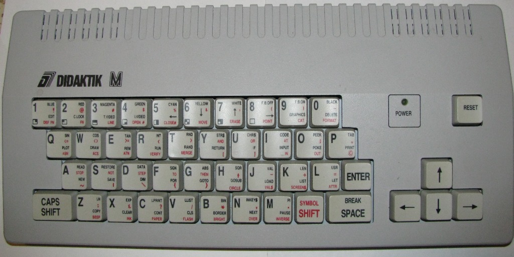

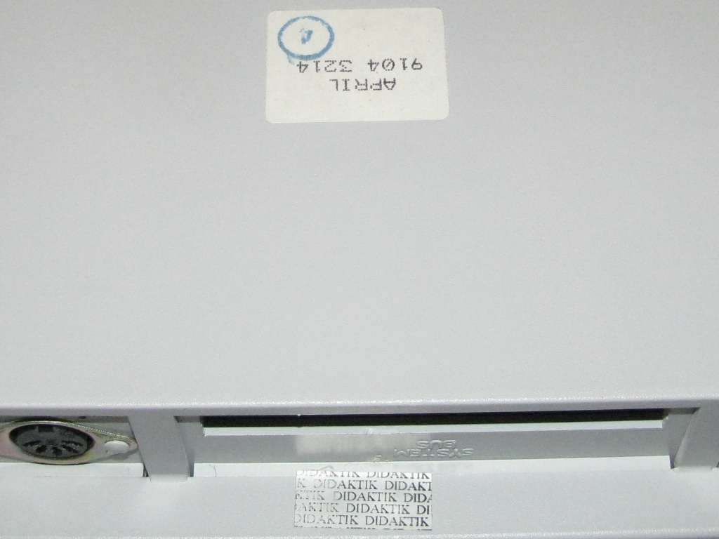

Čeká mě diagnostika Didaktiku M, který nebyl nikdy rozebraný, dokonce ke mně dorazil v originálním balení se zdrojem, manuály i jednou kazetou. Bohužel se mi z něj po několika hodinách zkušeního provozu začalo kouřit. Sad Jak byste se bez poškození (kvůli "zachování původnosti" aparátu) zbavili štítku (s nápisy "DIDAKTIK"), viz foto? Uvažuju o nahřátí a "podříznutí" plochým nožíkem na dopisy.

Odstraňovač nálepek by šel použít, ale štítek by byl napitej tím sajrajtem. Kdysi jsem potřeboval odstranit větší množství nálepek z plastových krabiček. Šlo to dobře fénem.

Niktore idu odlepit tak ze sa jemne pod nich zasuva folia tvrda alebo ten antistaticky sivy sacok pre suciastky.

Podle mě bude s tím problém, lepidlo i štítek budou věkem dosti ztvrdnuté a křehké ale možná se mýlím.

Štítek bych nafotil a na kvalitní tiskárně vyrobil repliku.
No a pak experimentoval - nahřát a zkusit odlepit. Voda a ostatní rozpouštědla ho poškodí.

Na většinu těchto štítků velmi dobře funguje benzín do zapalovačů. Nějaký čas udržovat štítek v mokrém stavu, až povolí lepidlo. Benzín nerozpustí nápisy na samolepce a pak se odpaří a samolepka vypadá původní. Funguje to ale pouze na papírové samolepky, ne plastové.

Lepidlo na samolepky se rozpouští pomerančovým olejem, kteý je šetrný k většině plastů. Osobně bych to vytiskl znovu, oni to tehdy stejně tiskli na čem se zrovna dalo, takže variant těch samolepek bude nepřeberně. Ty speciální plombovací samoleky s perforací, hologramem apod. se tehdy u nás ještě nepoužívaly.

Pokud se použije benzín do zapalovačů, tak to ani náhodou. Mám to vyzkoušené na všechny možné druhy plastů a NIKDY nebyly narušené. To jsi si asi spletl s jiným rozpouštědlem.

Mohol by fungovat aj izopropanol.

Tak s tím jsem taky hodně experimentoval, ale na ty lepidla moc nestačí. Některé trochu změknou, s některými to ani nehne a to většinou s těmi staršími.

Novější samolepky pomáhá nahřívat, tady očekávám, jak je psáno výše, že lepidlo bude ztvdlé do neodlepitelnosti, takže jedině narušit chemicky a bůh ví, co to tenkrát bylo za lepidlo.

Izopropyl a nalepka sama odpadne.

Izopropyl patrně rozmaže to modré razítko.
