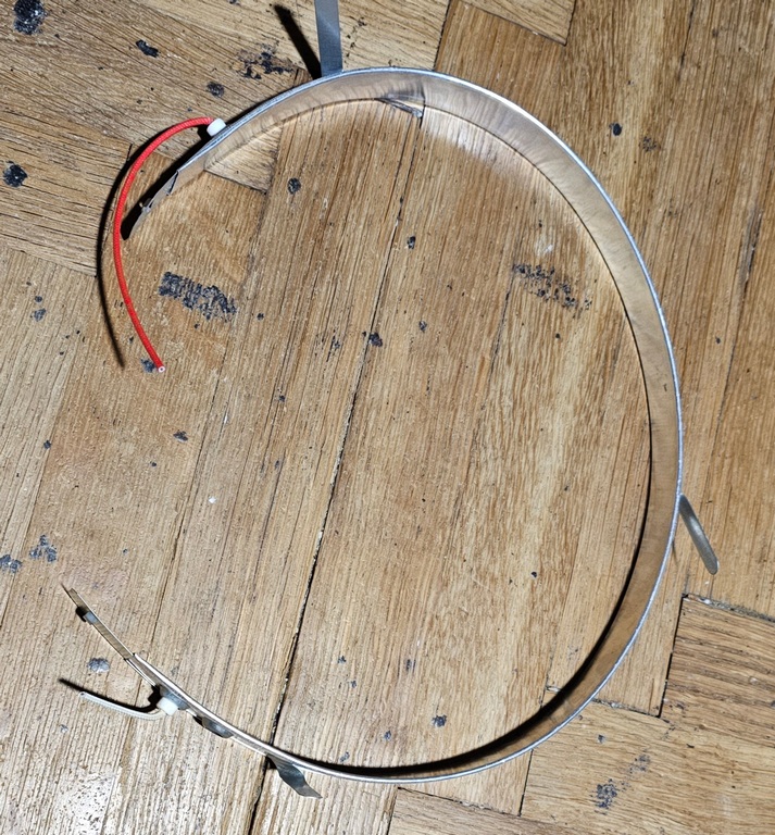

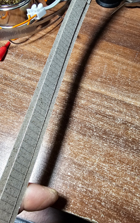

Zdravím, nevím kde sehnat topnou spirálu pro pomalý hrnec- vaření sous vide. Je to asi od polákú CSC059X to je na tom topném elementu ale je to jen označení hrnce. Žádný jiný údaj na tom není. Je to asi tajný tak jako křemík na ovládací desce, veškerý popis odstraněn. Celý to stálo dvojku, elektronika bych řekl že funguje, test žárovkou místo topení. Délka cca 64cm, výška 2cm a 180až 200W. Je tím opásán ten hliník hrnec ve kterém je těžká tlustá keramická nádoba. Jako fungovalo to, 25 měsíců, ale ty tepelný ztráty, to musí být hrůza. Nemáte někdo nápad kde to sehnat, jestli to vůbec jde? Díky
Omlouvám se za přesun sem ale tady by ten dotaz mohlo mít větší dosah

Něco jako https://www.ebay.com/itm/286290379358 ?

Ano, ano, našel jsem i jeden co by se mohl hodit ale z USA. Cena 300 doprava 900, zaokrouhleno a k tomu výpalné. A to nevím jestli funguje. Na Ali jsem našel ale 750W při 230V to by bylo trochu rychlé vaření Smile Ta watáž je odvislá od objemu nádoby a ten můj je 5 litru proto těch +-200W. Topení pár minut jede a na chvilku vypne a furt dokola.

Šel bych cestou sehnat něco mechanicky poškozenýho a dobastlit to.
Tady máš za 300Kč funkční kus.
https://elektro.bazos.cz/inzerat/198966389/elektricky-hrnec-spinavym-varenim.php

Šlo mi o anglický název, protože pak už to najdeš na ali https://vi.aliexpress.com/item/4000747141818.html
Ale ta nabídka na bazoši je aktuálně asi nejjednodušší, pokud to má stejný topný element.

Zdravím, take sháním topný pásek do pomalého hrnce. Jsou ty z odkazů výše použitelné? Nenabízí to už někdo v ČR?
Našel jsme topné pásky se třemi vývody. Je to vice sekcí, uzemněni, nebo néjaké měření?
Díky.
Příspěvky: 19980
PříspěvekZaslal: út říjen 28 2025, 20:25    Předmět: Citovat
Zkus nějakýho chlaďaře. Takovýhle pásky různých výkonů a dýlek se používají na předehřev oleje kompresoru. Copelandy jsou přibližně stejnej průměr jako ty hrnce.

Na ali to máš popsané, dva pracovní a zemnící. Horší je hodnocení, které není dobré.

Zkuste něco takového
https://www.backer-elektro.cz/produkty/topne-pasy
https://www.etto.cz/elektricka-topna-telesa/topne-pasy/topne-pasy-se-slidovou-izolaci/

neco podobnýho bývá ai v laminovačkách a výkon bude taky +- stejnej
