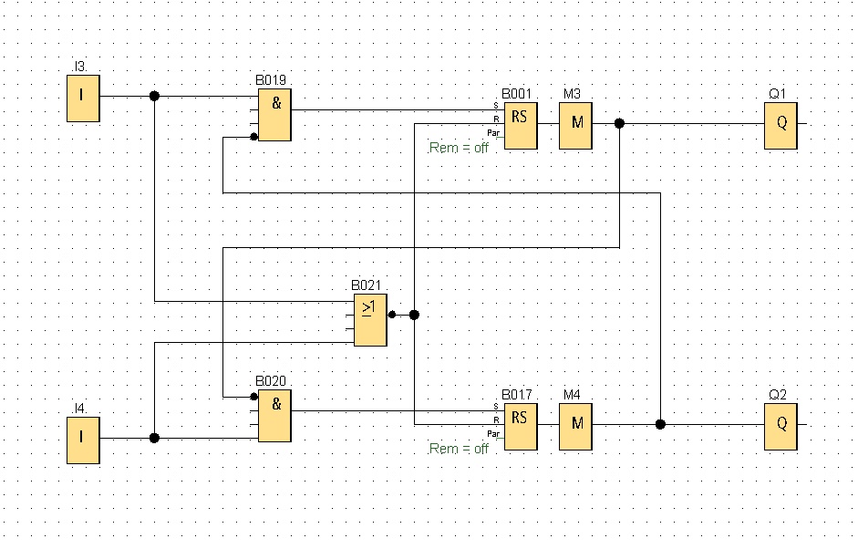

Pro dekódování signálů z inkrementálního snímače potřebuji realizovat jednoduchou logiku která mi na výstupu dá impulzy které zastoupí tlačíta plus-minus.
A abych to nemusel bastlit z TTL broučků mě napadlo naprogramovat to do jednoho ATF16V8B nebo něco podobného.
Nejlépe grafickým způsobem, asi jako se programují Siemens LOGA.
Máte nějaký tip na vhodný programovací SW?

Software na schéma prakticky není. Teda je ispLever od Latice, ale není free a zkušební verze není.
Co je to M3 a M4?

felixbejk napsal(a):
Co je to M3 a M4?
Flag blocks
Co je to M3 a M4?
NJN, to je ta profesionální slepota tak mě nenapadlo něco co mám obden před očima vysvětli... Embarassed
To je modul tzv. Flag - vlajka a to M značí marker=značka.
LOGO!Soft Comfort nedovoluje přímo dát zpětnou vazbu - tedy signál z výstupu zpět na vstup a je nutno do spoje vložit tento prvek.
Funkce je IN=OUT

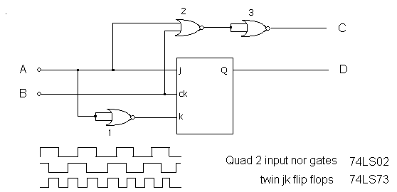

Než budete špekulovať nad tým, ako nastaviť softvér a naučiť sa programovať v tom, za pol hodinku na skúšobnej doske toto máte zapajkované.
obrázok

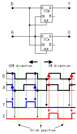

Už se to tady řešilo vícekrát, jednodušeji to asi nejde:
 Velikost:  4.48 kB
 Zobrazeno:  68 krát
 Velikost:  16.11 kB
 Zobrazeno:  59 krát

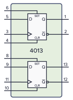

Tak nakonec tam budou 2 broučkové. Nějaké zásoby řady 74xxxx mám tak něco dám dohromady
Nebo zkusím tu 4013, se mi líbí že je to jen jedno pouzdro, no jí v zásobách nemám..

Můj prvotní omyl byl, že jsem se domníval že se stavy výstupů
01-11-10-00 střídají po jednotlivých krocích ale ony se ty 4 stavy vystřídají běhenm jednoho kroku, což je docela fofr... proto ten tvarovač výst. impulzů.
