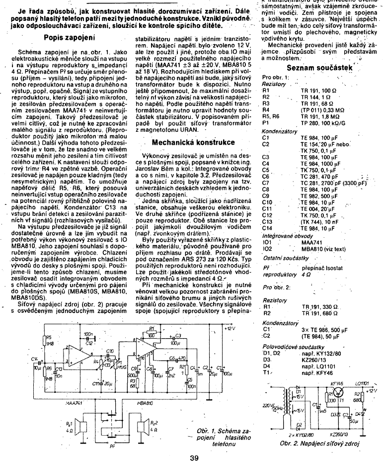

Ahoj,
Objevil jsem plošný spoj na kterém je nakresleno několik rezistorů a kondenzátorů. Také tam bude asi nějaký operační zesilovač. Bude to pravděpodobně nějaký stabilizovaný zdroj.
Je to plošný spoj, který jsem nějak sehnal na střední škole.
Je to asi 30 let a už si fakt nepamatuji co je to zač.
Nevíte, prosím, někdo?

Já tam asi vidím MBA810 ?

ferdislav napsal(a):
Teď když na to čumím, tak to tam vidím taky. Akorát vpravo dole mi to nesedí.
Edit:
Tak kdyby se trošku znásilnil, tak by tam možná šel.

Pro MBA tam nejsou všechny nohy . Už jsem zapomněl , zda jsou potřeba všechny . Vzhledem ke chladícím křídlům , bude to tak .

Je to MBA810. Hodnoty i sedí podle katalogového zapojení (+-). A nohy 2,3,11 se nezapojují, proto je ten tišťák jak je.

Dál se tam osazuje nějaký operák. Že by MAA741?
V té době tam mohlo něco takového být.
Zkrátka je mi to líto jen tak vyhodit.
Hledám ideální řešení...
Victronix
Založen: Nov 23, 2007
Příspěvky: 964
Bydliště: Vážany
PříspěvekZaslal: ne březen 02 2025, 17:17    Předmět: Citovat
Tak díky https://www.kutilovo.cz/ jsem to našel.
Jedná se o "Hlasitý telefon" z amatérského rádia, konstrukční příloha 1985.

Věděl jsem, že je v konstrukci MBA810. 8 nožek operák - to mohl být MAA741. A tento web mi zobrazil konstrukce, ve kterých je použit MBA810 a současně MAA741. Podle pár součástek na desce jsem si konstrukci ověřil.
Plošný spoj jsem já rozhodně nedělal. Tehdy jsem byl v učení při TOS Kuřim. V dílnách jsme měli elektroniku a šikovného mistra. Na 100% je ta deska z těch dílen. Ale jak se dostala ke mně a kdo tam maloval ty součástky si nevzpomínám.

BOBOBO napsal(a):
Určitě ? Ty jsi viděl v konstrukčce plošňák ?
Opět důkaz nekompetence a nedostatku soudnosti. V ARK1985 na straně 39 autor píše:
Výkonový tesilovač je umístěn na desce s plošnými spoji popsané v knížce ing. Jaroslav Bém a kol.: Integrované obvody a co s nimi, v kapitole 3.2.
A to bude důvod, proč DPS není v ARK.
Zmíněnou knihu nevlastním, ale někdo, kdo ji má, může potvrdit/vyvrátit.
@Victronix - pokud jsou součástky namalovány tužkou a osazoval bys to, nezapomeň to vymazat. Tuha je totiž vodič. byly by svody (zkraty) mezi plochami. A klidně to může být jen ten zes podle té knihy.

Škoda že knihu mám doma. A teď jsem mimo..Ale tato deska tam na 95% není.

Četl jsem článek znovu a píše se tam že je použitý z knihy jen polšňák pro MBAčko. OZ a zdroj je na univezální desce.
