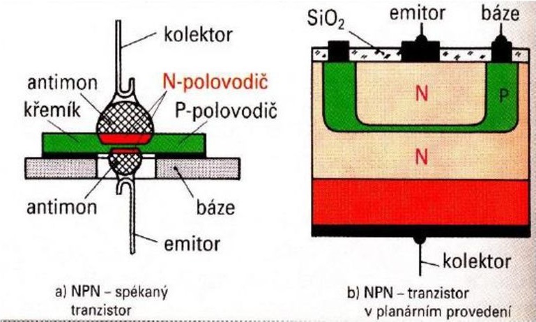

Napadá mně otázka proč je mezní proud báze nižší než emitoru?
Packy SOT23 mají stejný průřez. Je její materiál - polovodič - méně dotovaný?

Třeba jen proto, že emitorem jde součet proudu báze a proudu kolektoru. Proto proud báze bude nižší.

Báza je nadrátovaná jedným a emitor viacerými drátikmi?
https://www.researchgate.net/figure/Schematic-view-of-the-parts-of-a-transistor-SMD-SOT23_fig2_277977258

To souvisí z konstrukcí. Báze je vždy tenká vrstvička a velkým proudem (i třeba jen BE přechodem) se odtaví. Kdyby byl báze pořádnej flák, tak by elektrony neprošly. Proto taky nikdy nebude fungovat náhradní schéma tranzistoru. Což jsem jako kluk zkoušel Smile
