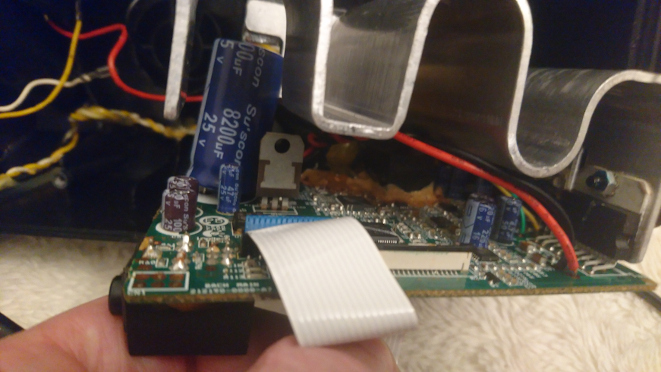

Dobrý den, mám PC repro Logitech Z-10, hraje, ale hučí i když je ztlumen a někdy jsou problémy se zapnutím. Měřák na kondy nemám a na a forech jsem se dočetl, že to dělá většinou ten velkej kond. Je to taková blbá hodnota 8200uF , nikde to nemaj, něco rozumného jsem našel od Wurth v cizině, zaslání za balík. Tak bych se chtěl zeptat, jestli myslíte , že by se to dalo nahradit hodnotou 10000uF co je k mání, nebo byste sháněli přesně totéž. Jinak i ocením názor, jestli myslíte, že problém je někde jinde. Děkuji vám.

Jestli se ti tam 10000 vejde, tak ji tam klidně dej. Ona taky může mít jen 9000.

vyššia filtračná kapacita kondenzátora nevadi. Ani keď je na vyššie napetie. Kľudne ho tam daj

Díky. Ještě se zeptám, myslíte, že to může i způsobovat i ty problémy se zapínáním, kdy to někdy nenaběhne?

Chtělo by to projít testerem ty kondíky všechny, problémy se zapínáním spíš ten hlavní kondík způsobovat nebude.

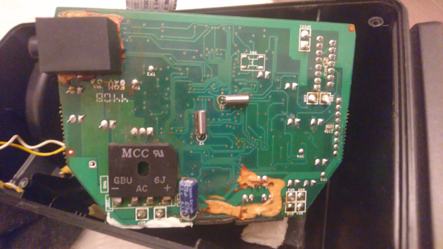

Zbav se toho zluteho lepidla na desce. Zere nepajivy lak,casem se stava vodivym a dokaze sezrat i medene cesty.

Koukni na všechny elektrolyty zda nemají nahoře mírně nafouklý "čepice" v tom naseknutí do trojcípý hvězdy. A taky jestli dole na desce není náznak že vytekl. Pokud jo, tak v obou případech budou na výměnu.

Právě že nafouklej není ani jeden.

Hučí obě bedny ? V takovýchto heblech bručí i trafo . Máš tam dost místa , tak ten kond můžeš dát na kousek dvoulinky když už to máš rozdělaný tak i preventivně . I vlastní zapnutí je dotykově ?

Zapnutí je taky dotykové. Začnou hučet obě bedny hned jak to naběhne. V jedné bedně je pouze holý trafo a nic víc, ve druhé je ta deska a ovládání.

Mám podobný problém u Creative. Začne vrčet. Rozeberu zapnu nevrčí. (hlavní filtrák jsem preventivně vyměnil) Kroutím, klepu, nahřívám nevrčí. Složím to, týden Ok. A najednou vrčí,nakopnu bednu a OK. A tak dokola. To nemá řešení.

Máš kondy na diodách ?

Tak vyměnil jsem všechny kondy na desce. Bručení je pryč, ale problém kdy bedny po zapnutí někdy nenaběhnou, nebo se zničehonic zasekne to dotykové ovládání a nereaguje, to zůstalo. Známý mi říkal, že asi odešel ten hlavní čip (procesor?) a nebo se tam bude muset něco nově programovat a že to nikdo neopraví, nebo to bude stát majland. Napadlo by ještě někoho něco? Ty bedny používá otec a u mě doma se ta závada neprojevila ani jednou, vyměnil jsem mu ty kondy a pěkně to hrálo u něj doma asi dva dny a prý je to tam znova.

Ne , že bych měl něco proti naší generaci , ale co mi někdo říká tomu nevěřím , chci vidět vše na vlastní . No až budeš na návštěvě , tak si udělej čas a potrap to sám . Tady bych viděl možnost stby , když běží několik dní . Jestli jsi doma navyšel vždy ze "studeného" stavu .
