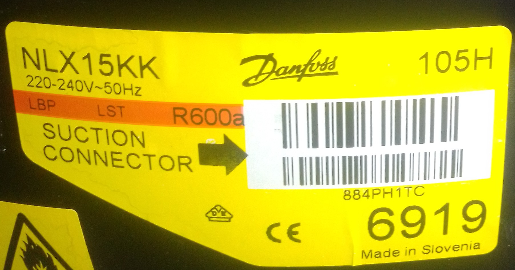

zdravím, do chladicí techniky nedělám, ale i tak bych potřeboval poradit. Lednice je stará asi 15 let a fungovala bez problémů. Nedávno jsem vysledoval že se mi za desítku dnů výrazně zvýšila spotřeba na elektroměru, kterou si hlídám. Pátral jsem co se děje a byla to lednice, která chladila, mrazila a nijak se neprozradila. Prozradila se až když jsem ji změřil na spotřebu a odebírala stále cca 1000W. Když jsem ji vypnul a po nějaké době zapnul odebirala 95-120W což jsou cca štítkové hodnoty, ale pak po zahájení cyklu dalšího chlazení opět skočila spotřeba na cca 1000W. Vyměnil jsem rozběhový termistor s vizí, že to je častý poruchový díl, ale nic se nezměnilo. Teď jsem se zaměřil na relé, které je ovládané z média dvěmi měděnými trubičkami, ale nevím k čemu relé slouží. Jak říkám do chladící techniky moc nevidím, ale nechápu, že chladila/mrazila tak dlouhou dobu a až po změření jsem zjistil, že má spotřebu jako přímotop. Děkuji za radu co je špatně....

Foto kompresoru

V kompreoru určitě žádný kondenzátor není. Rozběh je zajišťován přes PTC termistor a ten jsi vyměnil. Asi bych ji vyndal z linky a zapnul mimo ní a sledoval, kde to topí. Kompresor by neměl při běžném provozu mít víc jak 50st. C. Zkusil bych měřit proud, co si bere (klešťový ampérmetr).

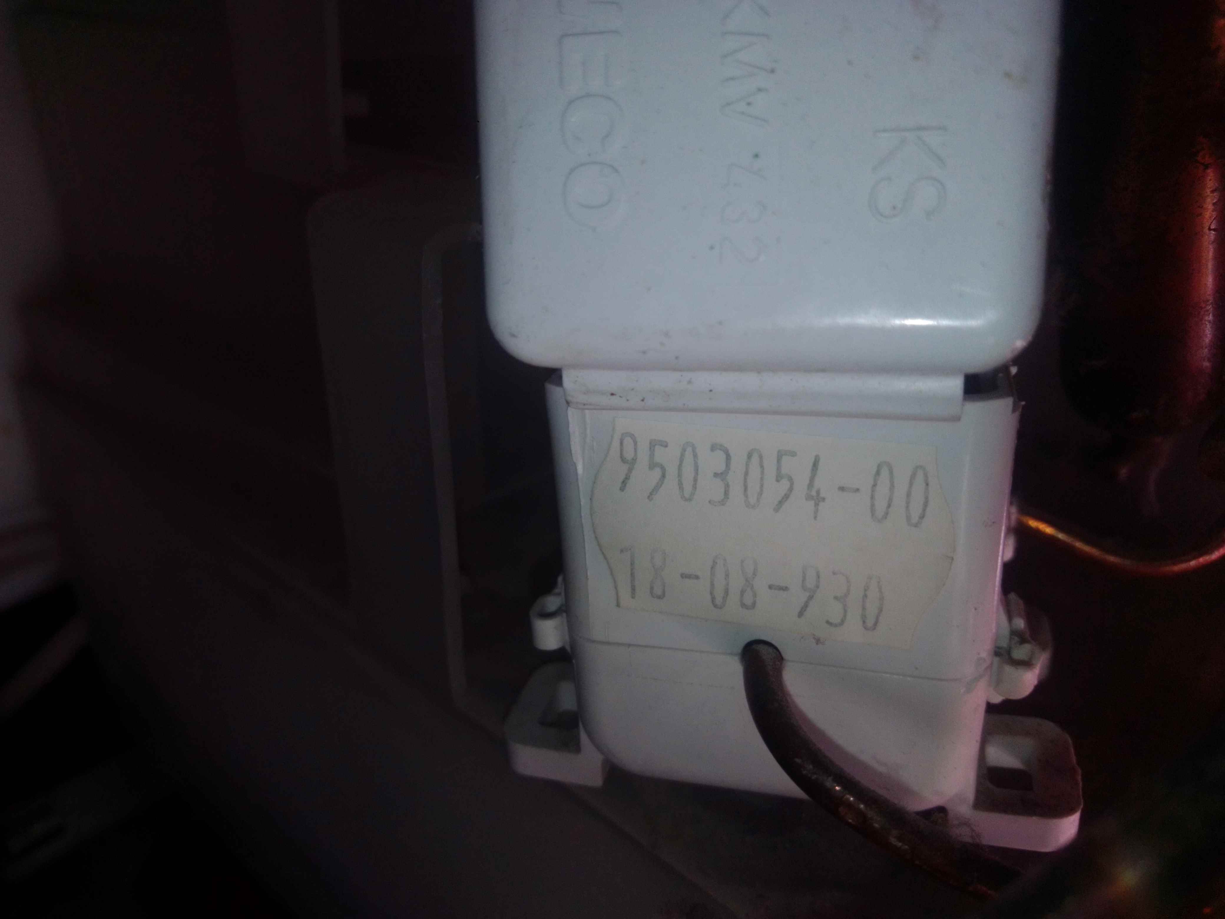

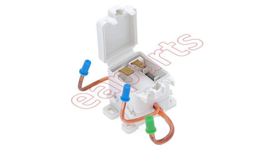

PříspěvekZaslal: po únor 17 2025, 16:50    Předmět: Citovat
Nevíte k čemu slouží tohle relé ovládané médiem?
 Velikost:  294.3 kB
 Zobrazeno:  43 krát

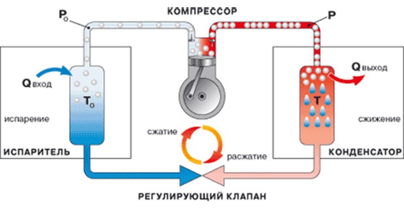

Příspěvky: 37025
PříspěvekZaslal: po únor 17 2025, 17:23    Předmět: Citovat
Ventil - asi prepina tok chladiva medzi chladnickou a mrazakom.

ohledně ventilu: medium svým tlakem ovládá kontakty relé, anebo cívka relé překlápí ventil ?
