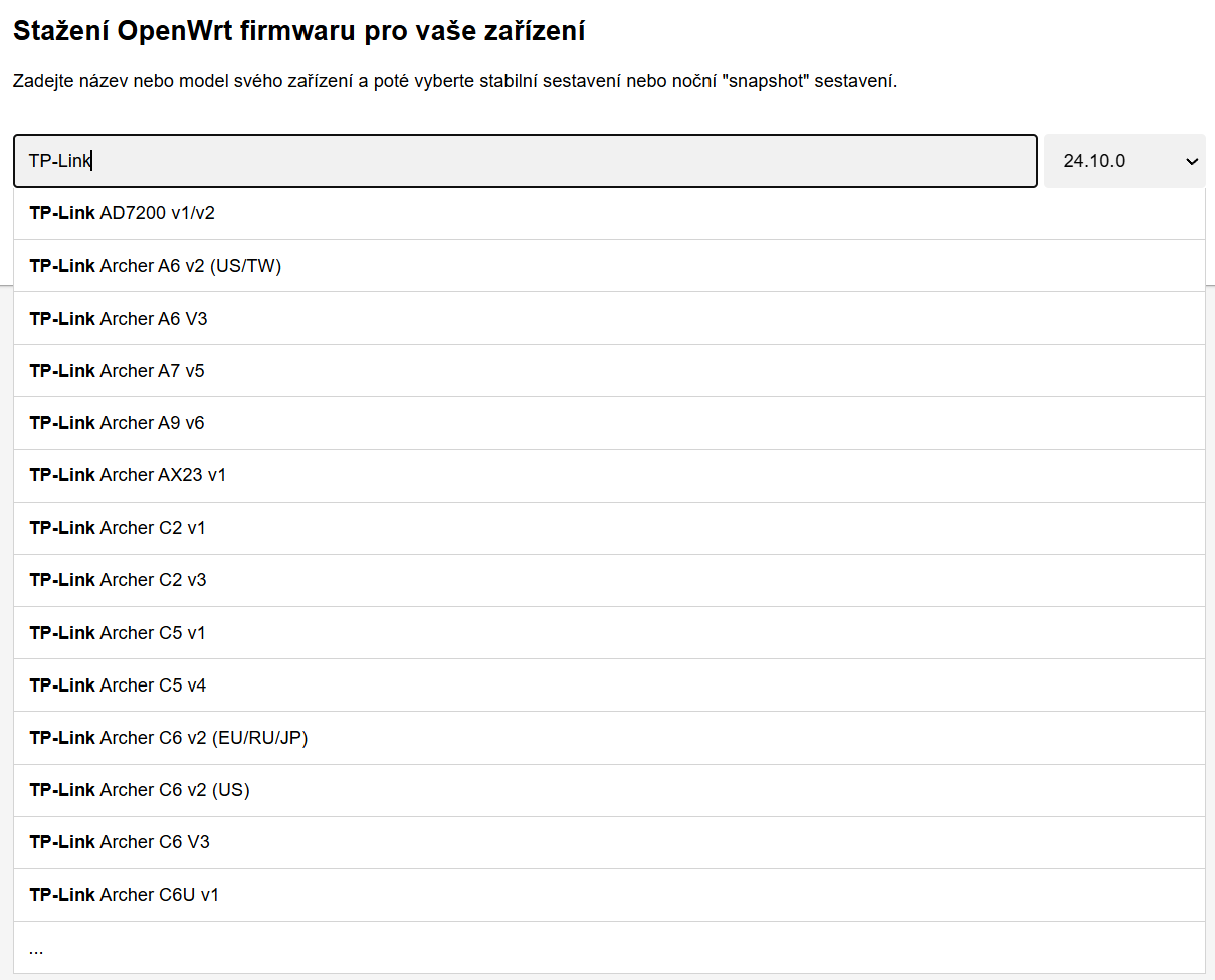

Za minulý rok 2024 má Mikrotik zaznamenány 2 díry a TP-Link jen 45. To jsou takové routery ementálského typu.
Když už bych si musel vybrat TP-Link, tak aspoň takový, do kterého by šel nahrát OpenWrt, který je taky klikací
