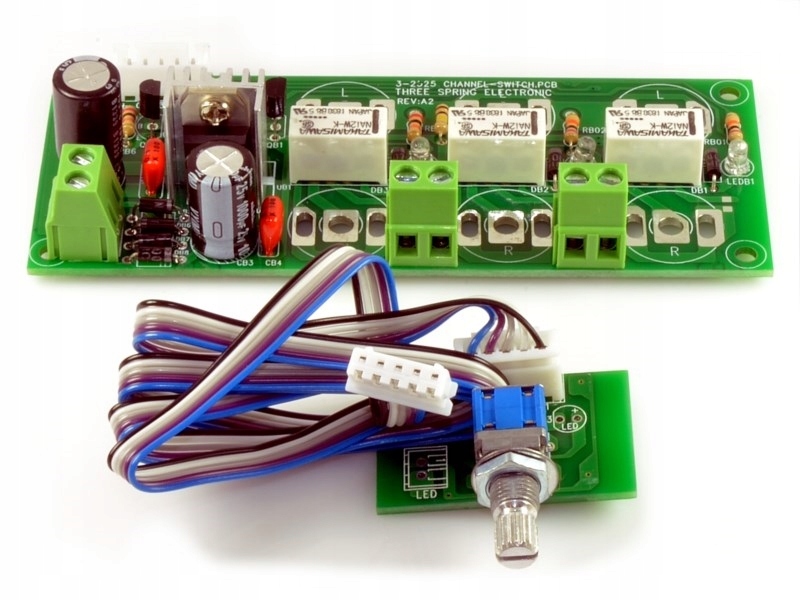

Zdravím. Chtěl bych se zeptat zkušenějších. Koupil jsem volič audio vstupů ale bohužel jsem si nevšiml že je napájený 12v AC a ne DC. Hned za vstupem napájení je usměrnovač, myslíte že když dám napájení DC za něj bude to v pohodě fungovat?

Vítej na Bastlírně!
Bude, ale sníží že napětí o vstupní usměrňovací diodu. (Pokud se zdroj připojí na původní vstupní svorky)
Anebo to vykuchat a připojit vstupní DC napětí až za usměrňovač.
Pak je zase otázka, co je tam za vstupní stabilizátor, protože potřebují tzv. drop-in větší vstupní napětí, než začnou správně stabilizovat.

Co je napsáno na tom pravděpodobně stabilizátoru (černá součástka přišroubovaná k chladiči)?

PříspěvekZaslal: pá únor 14 2025, 10:53    Předmět: Citovat
Ruprecht: to bude na 12V...
Vždyť to není nic jiného než přepínač pro cívky relé na 12V.
Takže pracovní napětí musí být právě 12V.
Vstupní obvody nezapojovat, začít od prvního velkého kondenzátoru. Smile
A místo stabilizátoru dát z Pinu 1 na Pin 3 propojku

Super. Děkuji, tak jak to píše Cowley jsem si to myslel. Ten rozsah napájení AC je myslím 9-15v a já mám jen mini trafo které dává 16v. Zkušebně jsem ho připojil a za stabilizačním můstkem bylo 19v DC- samozřejmně se ni nepoškodilo ani nebouchlo. Ještě jednou děkuji za vaše příspěvky. Very Happy Ruprecht- bohužel jsem v práci takže opravdu nevím.

Těch 19V= by nemuselo vadit, pokud ten černý stabilizátor bude 7812.
Chladič má a relé s 20mA/12V odběrem ho nerozhodí.
Před stabilizátorem bude určitě kondenzátor na 35V nebo 50V a ten by to měl také pokrýt. (I když na fotce je jen 1000uF/25V)
Doma na to koukni a napiš nám to sem.

Jj přesně jak jsi psal. Stabilizator L7812 a kondik 1000uF na 25v. Pokud se ti zdá kondik na málo voltů můžu dát větší pro jistotu.

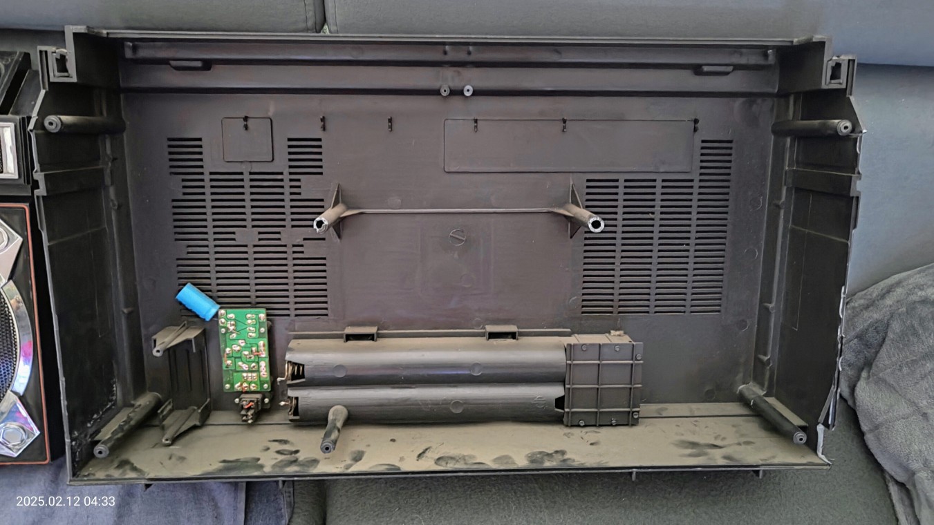

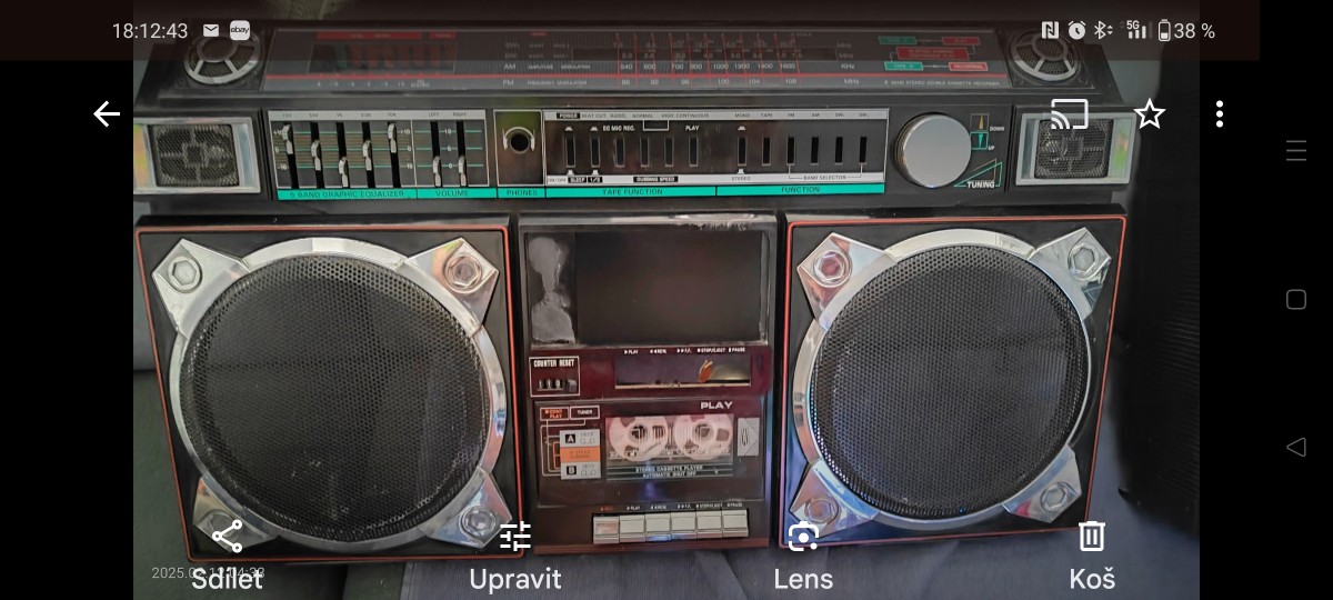

AC se mě právě vůbec nehodí jelikož je to na projekt radiomagnetofonu a mám vše na 12v DC plus když použiju baterie musel bych sehnat střídač a to je další krám co by mohl dělat rušení.

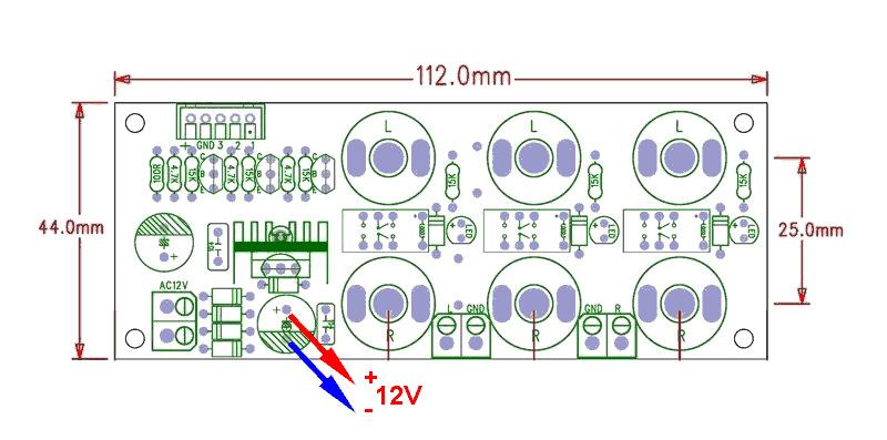

Madmax: tak vyhoď i tu 7812 a zapoj celou tu elektroniku jen na těch svých 12V=.

Když máš k dispozici 12V DC, pak je nesmysl používat k napájení trafo.
Ta 12V relátka mají zaručené spínací napětí 9V, takže i když připojíš 12V DC do AC svorek, bude to pravděpodobně fungovat i tak, ALE bude to "na hraně".
Proto je vhodné připojit tvých 12VDC až za stabilizátor (který můžeš/nemusíš odpájet) paralelně ke kondenzátoru - viz obrázek a nezapojené součástky (můstek-vstupní filtr-stabilizátor) ignorovat nebo neosadit. Také můžeš přímo (i bez úprav) propojit označené body s AC svorkovnicí - jen si na ní musíš poznačit správnou polaritu.

Super dík. A ten kondenzátor tam mám nechat?

masar: já bych spíše řekl, že kondenzátor, co jsi označil, je před stabilizátorem 7812.
madmax: kondenzátor není nikdy na škodu Smile
