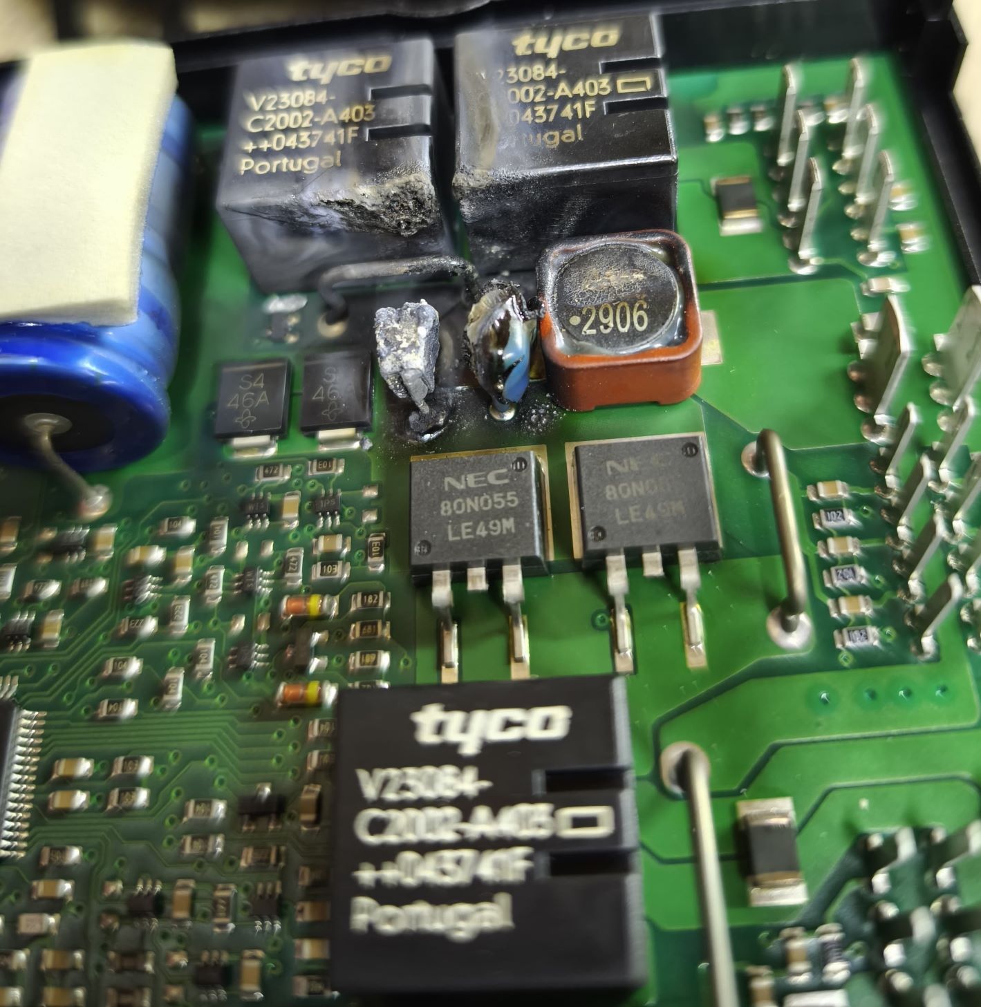

Zdravím,
nějak se nemohu dopátrat co to jsou za kondenzátory.
Poradí někdo?

PříspěvekZaslal: pá únor 14 2025, 9:58    Předmět: Citovat
Asi keramika 4,7 µF. THT v těchto hodnotách nejsou moc běžný.

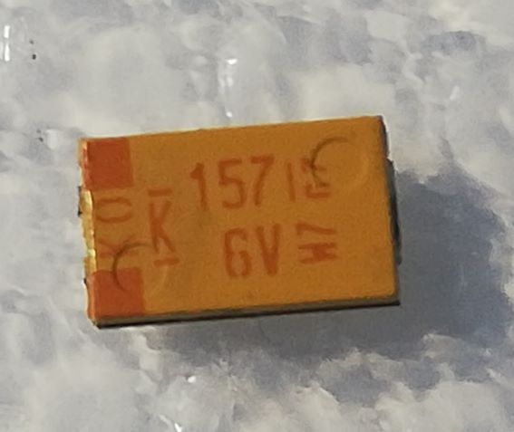

A tenhle tantal?

PříspěvekZaslal: pá únor 14 2025, 10:19    Předmět: Citovat
150 µF/6 V

PříspěvekZaslal: pá únor 14 2025, 14:58    Předmět: Citovat
Hack napsal(a):
Moc dík,zkusím pohledat kde koupit.
A tenhle tantal?
Dokonce si myslím, že to je "lanškrounskej" AVX Kyocera ...

PříspěvekZaslal: pá únor 14 2025, 20:06    Předmět: Citovat
Ty modré se dají sehnat v TME nebo Mouseru jako keramické kondenzátory MLCC THT. Modré jsou většinou hmota X7R.
Nepoužívat na jejich místo jako náhradu žluté - ty mají mnohem horší vlastnosti.
Je to v podstatě SMD kondenzátor připájený na nožičky a obalený nějakým epoxidem. Při pokusu o odpájení se dost často poškodí.

PříspěvekZaslal: pá únor 14 2025, 20:34    Předmět: Citovat
Tady podle obrázku by to klidně mohlo být i dielektrikum X7T

PříspěvekZaslal: so únor 15 2025, 9:22    Předmět: Citovat
Zdravím,
moc dík za rady ohledně těch modrých kondenzátorů.
Mám tady dvě identické jednotky a na každé jsou totálně ty kondenzátory zhořené.
Na jednom se mi podařilo přečíst ješzě námis 475 a pod tím 500.

PříspěvekZaslal: po únor 17 2025, 10:27    Předmět: Citovat
Ahojte,
na kolik voltu by ty modré kondiky MLCC THT mněly být?
Myslel jsem si,podle toho nápisu 500 na 500V, ale takové nikde nemohu najít.

PříspěvekZaslal: ne únor 23 2025, 23:47    Předmět: Citovat
Tak ty MLCC THT jsem zkoušel Mouser i TME a mají minimální množství v řádu tisíců. Dají se sehnat někde jinde?
Příspěvky: 20222
PříspěvekZaslal: po únor 24 2025, 0:59    Předmět: Citovat
Místo nich jsem dával SMD. Zezhora nebo zespoda, případně nastavit kouskem drátu. Ale na větší napětí je problém něco sehnat. Taky tam jsou ty minimální množství.

PříspěvekZaslal: so březen 01 2025, 11:39    Předmět: Citovat
No v TME jsou, ale na 50 V.
Tož nevim, jestli ten napis 500 je 500V.
Poradite?
Příspěvky: 4138
PříspěvekZaslal: so březen 01 2025, 11:44    Předmět: Citovat
Podívej se, kam jsou v obvodu zapojený a jaký tam může být napětí. Na 500V určitě nejsou, to by byly velký jak to relé vedle.

PříspěvekZaslal: so březen 01 2025, 17:48    Předmět: Citovat
Tie modré 475 to by malo biť 4n7 a tých 500V by aj mohlo biť ale iba JS
Aa som sa sekol! Jasné, 4u7 a teda 500V tiež nie

PříspěvekZaslal: so březen 01 2025, 18:35    Předmět: Citovat
4n7 to určitě nejsou, děkujeme za fb radu.
