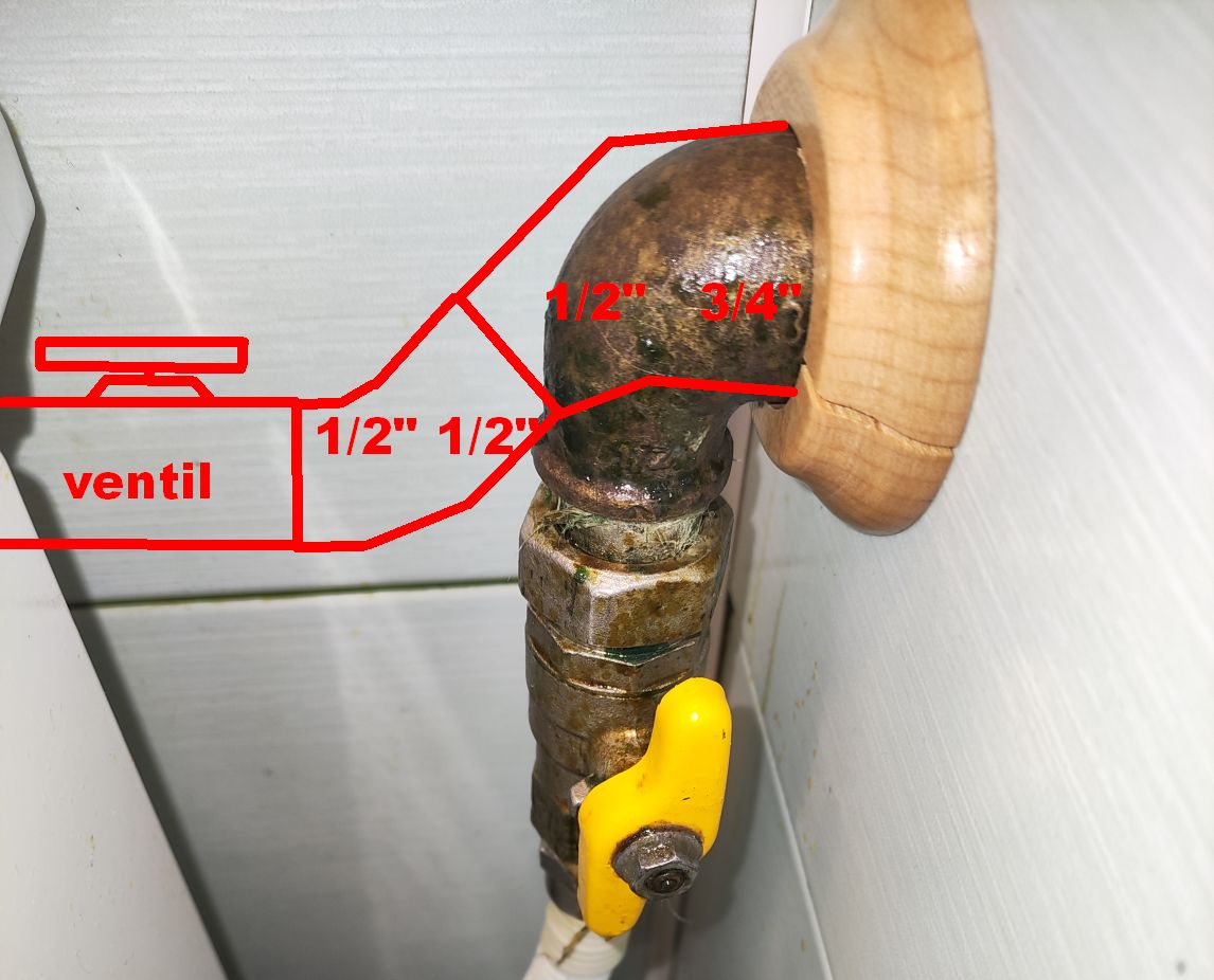

PříspěvekZaslal: út únor 11 2025, 18:04    Předmět: Uzavírací ventil na plynové připojovací hadici Citovat
Musí být na připojovací hadici před plynovou varnou deskou uzavírací ventil? Před plynoměrem uzavírací ventil je a za ním je trubka až do kuchyně.

PříspěvekZaslal: út únor 11 2025, 18:12    Předmět: Citovat
Na konci trubky musí být ventil, z něho pokračování hadicí

PříspěvekZaslal: út únor 11 2025, 18:15    Předmět: Citovat
Děkuji. Budu to muset nějak vymyslet pomocí 45° kolínek.

PříspěvekZaslal: út únor 11 2025, 19:25    Předmět: Citovat
Jsou nějaké plynové ventily s bovdenovým ovládáním? Nebo se v pracovní desce vytvoří nějaký zakrývací otvor? Nebo jak se to řeší?
Nyní to je, jak je na obrázku. Vestavěná trouba bude až ke zdi, takže ve skříňce bude vyřezaný otvor a pracovní deska bude mírně zadlabaná, aby se to první koleno ze zdi skrylo. Trouba má vzadu výřez, aby se tam ty kolena a ventil vešly.

PříspěvekZaslal: út únor 11 2025, 20:27    Předmět: Citovat
Ventil má být přístupný tak, aby se dal otevřít či zavřít při výměně té hadice či při čištění sporáku. To, že u některých sporáků se musí něco odmontovat v rámci čištění a pod., tak to vyhovuje. Nikde není psáno, že musí být přístupný viditelně nebo lehce. Od toho je ventil na hlavním přívodu plynu před měřákem.

PříspěvekZaslal: út únor 11 2025, 21:07    Předmět: Citovat
Uzávěr před spotřebičem nebo před spotřebičovým regulátorem musí být instalován v téže místnosti
jako spotřebič, kromě uzávěru před spotřebiči v kuchyni rodinného domu, bytu, nebo stavby pro indi
viduální rekreaci, která sousedí s přístupným navazujícím prostorem, např. předsíní, bytovým jádrem,
samostatnou instalační šachtou, kdy lze uzávěr spotřebiče umístit do těchto přístupných prostor nebo
jej nahradit uzávěrem před plynoměrem umístěným v těchto prostorách.

PříspěvekZaslal: út únor 11 2025, 21:08    Předmět: Citovat
Takže to není tak drastické.
Kdy zavolat revizáka a co všechno připravit. Co kdybych napojil ty dvě kolínka a ventil, protože by stejně nevěděl, jak to bylo doteď. On by přišel, napojil hadici k plynové desce, změřil únik a napsal revizi.

Příspěvky: 16462
PříspěvekZaslal: út únor 11 2025, 22:05    Předmět: Citovat
josef_novak napsal(a):
Nechci ti do toho moc kafrat, ale revizáka nikdy nezajímá, jak to bylo, ale jak to je. Když to tam namontuješ, tak si sám napřed ověř při uzavřeném ventilu, že ti v těch spojích neuchází plyn (stačí zapalovačem) a potom si tu hadici klidně namontuj sám. Doporučuji hadici, ke které máš doklad o koupi, abys věděl časem její stáří. Po jejím namontování si opět ověř, jestli po otevření ventilu ti někde ten plyn neuniká a jestli je dobrý tlak hořácích (vyčištěné trysky). Opět stačí tím zapalovačem nebo sirkou. Revizáka volej až to budeš mít vše hotovo - je na revize, ne na montáže.

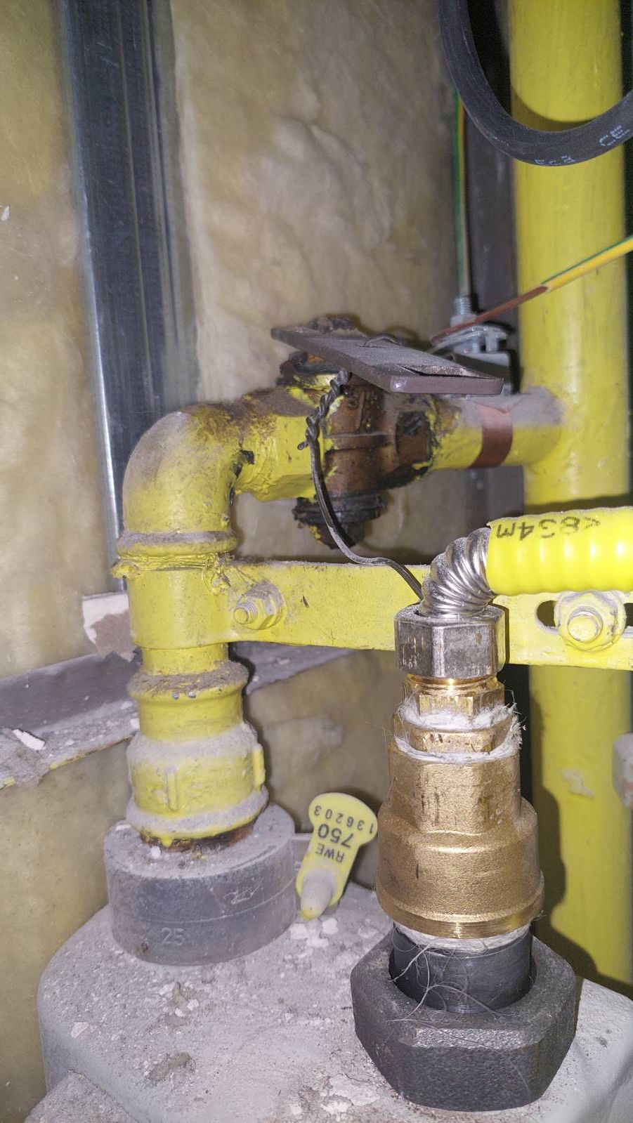

PříspěvekZaslal: st únor 12 2025, 8:09    Předmět: Citovat
V panelákoch je ventil + kus plocháča so štvorcovou dierou. napr.
