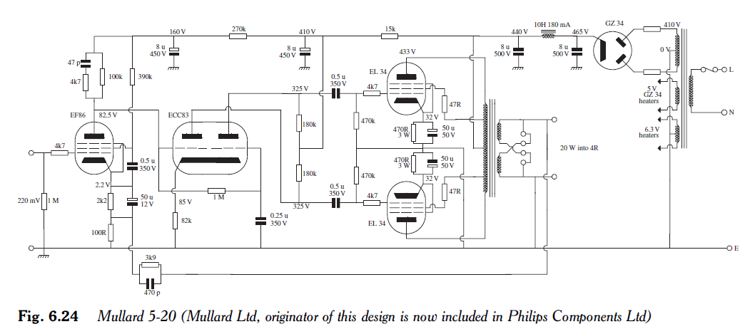

Drobná inspirace:
 Velikost:  80.56 kB
 Zobrazeno:  81 krát
 Velikost:  65.53 kB
 Zobrazeno:  77 krát

barnodaj napsal(a):
Drobná inspirace:
Zde asi úplně nechápu, v čem se inspirovat. Podle použitých koncových lamp a jejich předpětí tam bude využíván rozkmit 64 Vpp, navíc já už mám hotového Williamsona a můžu případně šibovat jen pracovními body a typy triod. Ale díky, možná pro příště zkusím tu variantu s proudovými zdroji Smile
Jinak s klasickým LTP (bez proudového zdroje) nemám moc dobré zkušenosti. Kdysi jsem ho stavěl, bojoval jsem s ne úplně dobrou symetrií a ve výškách se začala motat fáze obráceného signálu.

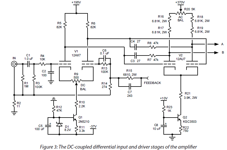

PříspěvekZaslal: čt únor 13 2025, 11:53    Předmět: Citovat
Neco podobného jsem stavel jako na obrázku 12AU, slouží to jako budič PP GU50 s CFB. A to je hodně málo strmá elektronka a CFB tomu přidá další naroky na buzení. Modifikace - jako vstup používám E88CC s CCS 2xDN2540, budič používám EF184 zapojenou do triody napájenou 400V, ( je hodně lineární) jako CCS používám opět 2 x DN2540. Dost blbě se to nastavuje, protože je to celé stejnosměrně vázané. Ale po letech prokopávání slepych ulicek jsem to doladil. Dokonce jsem k tomu i vyvinul DC servo aby si to udrželo DC parametry.
