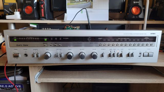

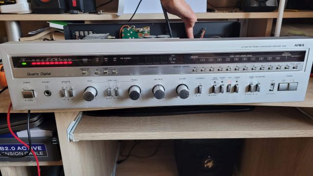

Ahoj všem, asi po třiceti letech mě odešlo oblíbené rádio.
Zkontroloval jsem zběžně napájení ze zdroje, napětí jsou přítomny.
Nesvítí displeje, ledky u vlnových rozsahů.
Konec s korekcema normálně jede.
Mám schéma na hranici čitelnosti, ale co jsem se s lupou díval mám podezření na ten integráč TC9127P.
Neporadil by jste někdo na co se mám pls zaměřit.
Díky moc

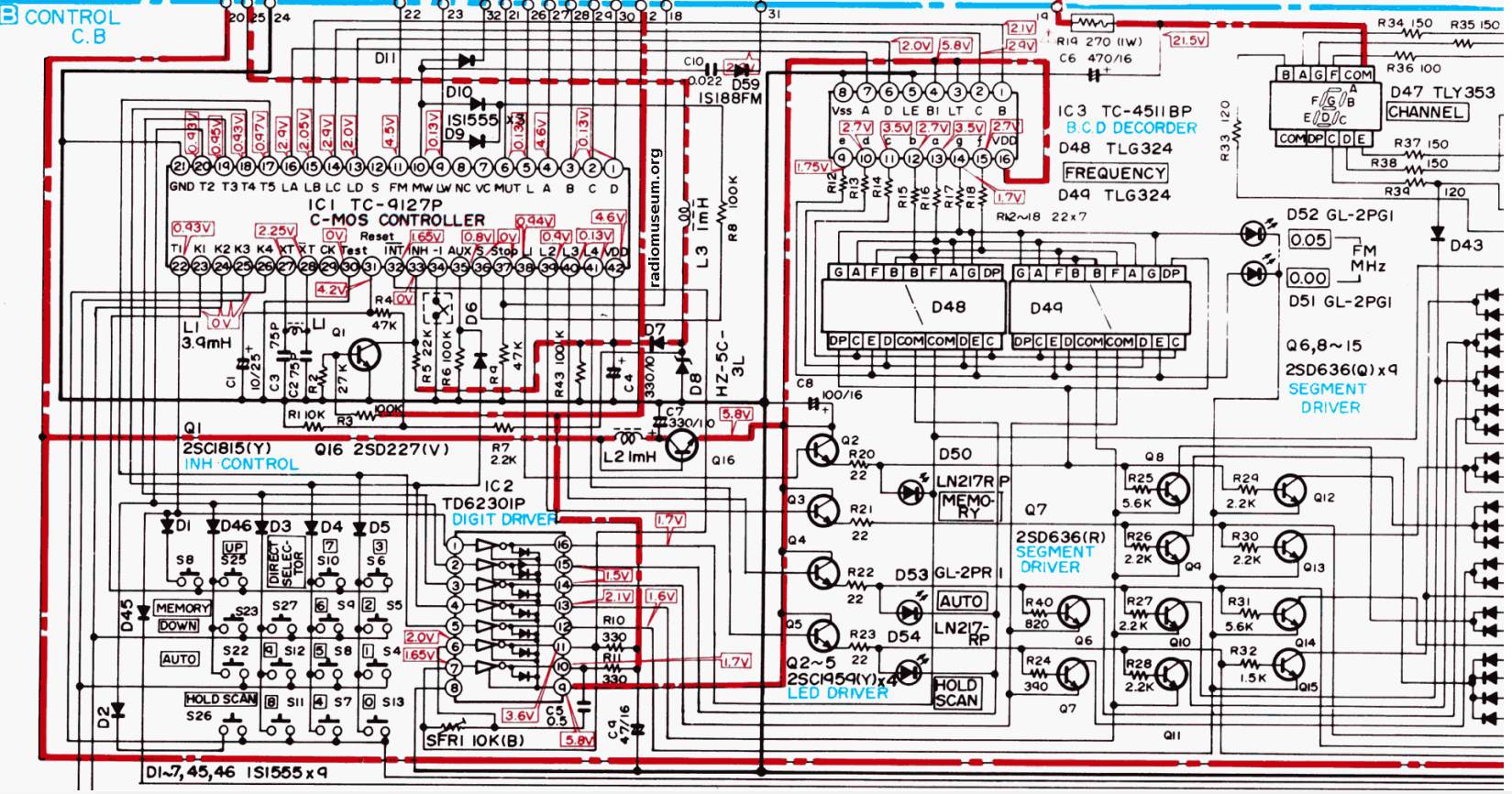

Zatím jen co jde ze zdroje a je popsané na plošňáku.
Neměl jsem slušné schema.
Tohle barevné je pěkné, škoda že to jsou jen výseče. Ono se sem nic většího dát nedá, ja vím.
Musím najít co je společné pro tuhle větev napájení.
To je pod čelním panelem, nejde to tam tahle větev přes třeba nějakou 7805 která odešla? Smile)))
No nic, vytisknout nasadit dvoje brýle na sebe.....

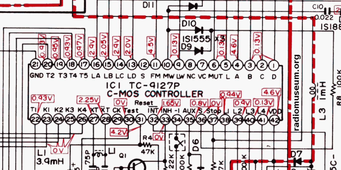

Můžeš začít kontrolou Vdd(pin 42)+4.6V. Pochází ze stby zdroje se samostatným trafíčkem +8V před srážecím odporem R189 (2k7).

Ahoj dnes jsem měl chvilku a sílu tak jsem opichal ten cmos kontroler.
Zvláštní, na všech pinech je cca 43 mV
včetně pinu 21 kde je zem Smile)
Měřeno ohmetrem, na zem zkrat, zapneš objeví se 43,3mV Smile
na te 42 je 3,58V
36 - 1,2V
32 - 1,66V
29 - 1,8V
27,28 - 1,84V
Jinde jak jsem psal, převážně 43mV
Příspěvky: 36323
PříspěvekZaslal: po únor 17 2025, 21:52    Předmět: Citovat
VDD je prilis nizke, takze si dalsie piny ani merat nemusel. Teraz zistit pricinu.

PříspěvekZaslal: po únor 17 2025, 23:04    Předmět: Citovat
Jsem se u toho ještě chvilku vyhrboval.
Vypadá to na přerušeny primár toho stand-by trafíka. Rolling Eyes
V manualu tam je u primaru namalovaná vlnovka ala nějaká pojistka?
To je něco ve futralu trafíka?
jojo4
Založen: Oct 20, 2011
Příspěvky: 248
Bydliště: Novohrad
PříspěvekZaslal: út únor 18 2025, 8:48    Předmět: Citovat
tepelná poistka
Damned
Založen: Jan 07, 2025
Příspěvky: 52
PříspěvekZaslal: út únor 18 2025, 22:22    Předmět: Citovat
Trafičko jsem vyndal, bylo uplně vyčazene.
Doma jsem měl jen socialistické zvonkové trafo, čím jsem na diodě D10 dosahl 4,7 V SS a na pinu 42 4,3V...jestli si to dobře pamatuju.
Jaké by tam mělo být trafo prosím? 16V? ...aby bylo 8Vss. Asi trochu méně, ono se to zvedne diodou a fitrací, že. 15V sekundár? Smile
Stejně si myslím, že je po smrti ten integráč, i kdyby měl podpětí nebude na 38 pinech ze 42 teměř stejně napětí. ??
