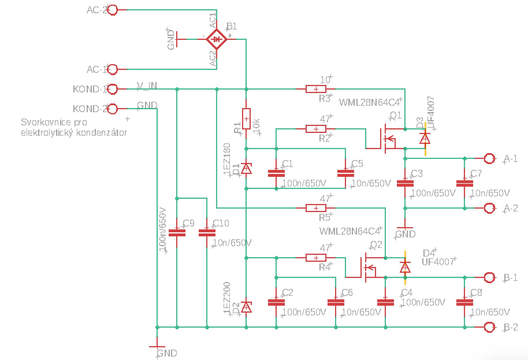

Zdravím, omlouvám se za extrémně amatérský dotaz, ale problém je v tak jednoduchém zapojení, že už nevím, co zkusit. Potřebuji referenci 200 a 380 V z napájecího napětí cca 430 V. Dal jsem do série předřadný odpor, diodu 1EZ180 (Uz 180 V) a 1EZ200 (200 V). Paralelně s každou zenerkou pak foliový a keramický kondenzátor. Podle mě klasika, na které není co podělat.
Dioda má dle katalogu minimální proud 0.25 mA, Uz je testováno při cca 1 mA a ztrátový příkon 1 W odpovídá Imax cca 5 mA. Tolerance má být menší než 5%. Zkoušel jsem nejprve nastavit proud na 2 mA. Napětí 200 V diody bylo v normě (202 V). Na 180 V diodě však bylo výrazně víc, než +5%, téměř 200 V. Zkusil jsem proud snížit na prahových 0.25 mA. Bylo to ještě horší: 1EZ200 měla 210 V, EZ180 205 V.
Má otázka zní: Stojí vysokonapěťové zenerky obecně tak moc za prd, nebo jsem sáhl po šmejdu a mám zkusit jiný model, nebo jsem úplně blbej a dělám něco zle? 10 a víc % je přece neúnosně moc... Nebo je to realita, protože 5% platí pro výrobní rozptyl při referenčním proudu 1 mA a dále to driftuje se změnou proudu? Má někdo vyzkoušenou jinou modelovou řadu, co je na tom lépe a dělá se v daných hodnotách?

K Uz musíš ešte prirátať Iz•Zz.
Zz nájdeš v katalógu.

Dvě zenerky v serii používám normálně. Ty kondenzátory jsou tam na nic, dej je pryč.
Doporučuji si každou ze zenerek proměřit zvlášť a budeš vědět hned na čem jsi.

Máš v tom nějaký zmatek. Při 2mA píšeš napětí nižší, než při 0,25mA. To je nesmysl, chyba měření.
DS 1EZ200 udává při 1,2mA seriový odpor 1900Ω, takže při změně proudu by mělo napětí kolísat s gradientem 1,9V/mA.

Ahoj, díky moc za reakce. Zkusím vyhodit ty kondenzátory. Když jsem ale měřil a počítal, myslím si, že hlavní průser bude v toleranci 1EZ180 - zkusím ji vyměnit za jiný kus... Na 1EZ200 je napětí pěkné, kolísá okolo 205 V, což je v podstatě Uz + 1900R * I. Na 1EZ180 je napětí okolo 195 V, což je to, co mi dělá bordel, a je to v podstatě 105% Uz + 1900R * I. Takže zkusím jako první vyhodit kondíky a pak vyměnit zenerku za jiný kus.
R1 jsem experimentálně měnil v hodnotách 10 až 100k.
R3 a R4 slouží jako ochrana mosfetu při nabíjení elektrolytů za stabilizátorem. Je zvolen podle maximálního proudu tranzistorem při zapnutí a s ohledem na to, aby významně neovlivnil zapojení při pracovních proudech.

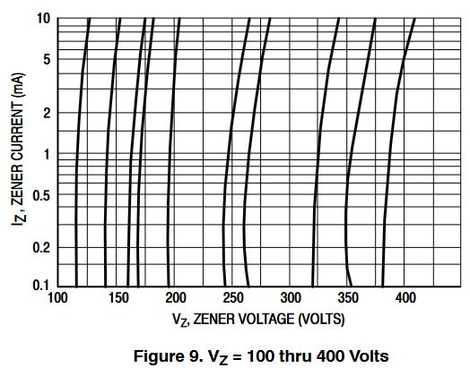

PříspěvekZaslal: út únor 04 2025, 14:16    Předmět: Citovat
Olchor napsal(a):
Nemusí to být nutně nesmysl nebo chyba měření, viz obr.9 https://www.onsemi.com/download/data-sheet/pdf/1n5913b-d.pdf
Kdo ví, jak můžou být prohnuté ty 1EZxx, datasheet to neuvádí.
 Velikost:  42.94 kB
 Zobrazeno:  46 krát
JirkaRCK
Založen: Apr 25, 2010
Příspěvky: 246
Bydliště: Olomouc/Brno
PříspěvekZaslal: út únor 04 2025, 14:18    Předmět: Citovat
Podle mě je výsledná charakteristika zenerky v podstatě sedlo. Při malém proudu se neotevře zcela a napětí bude vysoké, pak začne pracovat správně a blížit se nominálnímu napětí, a pak bude napětí opět růst vlivem vnitřního odporu a ohmova zákona.

Ty diody UF4007 jsou tam dost k prdu. Předpokládám, že mají chránit mosfet. Bohužel ten tranzistor je na nižší napětí. A i kdyby jsi tam měl diodu, která má o krapet nižší napětí než tranzistor, tak ti nepomůže. Při vysokém napětí ji pošleš do křemíkového nebe, dioda se přeruší a pak stejný efekt čeká mosfet. Toto se řeší TVS diodami, které když se poškodí, následně jdou do zkratu trvalého. Tím pak ten mosfet ochráníš. Navíc ty diody zvládnou spolknout dost energie (napeťové špičky) než se protavý...
JirkaRCK
Příspěvky: 246
PříspěvekZaslal: út únor 04 2025, 16:00    Předmět: Citovat
Jak je na nižší napětí? Jako že je na diodě v propustném směru takové napětí přechodu, že už to tranzistor zničí? Protože v propustném směru je na 650 V a až na ty nesrovnalosti v napětí na 1EZ180 mi zapojení již desítky hodin fungovalo. Úmysl byl chránit tranzistor, pokud by nějakou náhodou nebo poruchou zůstal nabitý kondenzátor za tranzistorem déle než před tranzistorem a vzniklo tak opačné napětí na tranzistoru.
Cust
Založen: Jan 17, 2007
Příspěvky: 7165
Bydliště: Milotice u Kyjova
PříspěvekZaslal: út únor 04 2025, 16:07    Předmět: Citovat
Pokud je to ochrana před napětím opačné polarity, pak ok. Já to bral tak, že přepětí to neuchraní....

Spíše bych předpokládal, že ty diody jsou již obsaženy v pouzdru tranzistoru, mosfetů bez zpětné diody mnoho není.
Cust
Příspěvky: 7165
PříspěvekZaslal: út únor 04 2025, 18:25    Předmět: Citovat
Mrknul jsem do datasheetu: ta substrátová dioda v tranzistoru zvládne 18 A a má prahové napětí nižší než UF4007.
Tedy ano, ta dioda UF4007 je tam k prdu.
