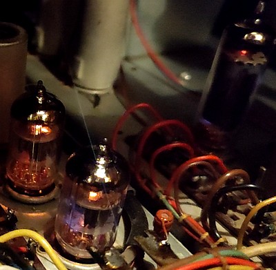

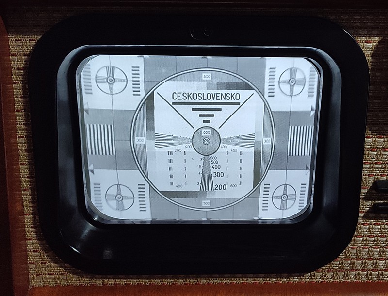

Nedávno som sa vrátil k Tesle 4002A, kde mi mierne vysadzovala synchronizácia najmä pri veľkých prechodoch tmavých častí obrazu do svetlých, plus nejaké tie "záclony" v obraze od horizontálu. Keďže v stroji som povymieňal zvodové asfalťáky, "slíďáky" a jedným vrzom osadil nové elyty, preskúšal som BMkom lampy a rozhodol sa vymeniť také, ktoré nedosahovali 60% menovitého Ia a súčasne boli málo strmé (<= 50% menovitej S); vyšlo to na tri dvojtriody 6CC31 a niekoľko 6F32 vo vf časti. Obraz je ostrý a upokojil sa aj ak je "kontrastnejší", teda so silnejším videosignálom na vstupe, akurát mi ostáva ešte nanovo zladiť vf časť - zvuk a video podľa Kottka.
Zároveň ako laik do elektroniek mi nedá opýtať sa na "modrosvit". Pochopím ho u výkonových lámp, u výstupákov audia a vertikálu mi obidve pôvodné 6L31 idú "domodra" cca narovnako, podobne i rozkladová (pôvodná) 6L50 vo vn kobke. Ale nové ruské 6Ž1P (6F32) vo video časti mi v tomto jave jednoznačne víťazia, a tak sa radšej chcem spýtať či tam náhodou nemám vadu kdesi ja - pretože tie staré teslácke takto nezvykli, navyše tento jav som videl ako decko keď som sa hral s VTTC, kde som sa na životnosť nejakej elektronky nepozeral.
Obraz mám obstojný, akurát do zvuku ide brum, pretože som zatiaľ nezladil 6,5MHz časť - beztak to je na inom chassis - je možné že práve to je príčina?

Veď práve, tie 6F32 sú tu napájané iba zo 180V, getr majú pekne lesklý a javia sa ako nepoužité. Zato usmerňovacie dvojdiody v zdrojovej časti, ergo lampy stavané na najväčší prúd v tomto stroji, mi toto napríklad nejavia vôbec...
Ostatne, keď som ako decko trápil DY87 v závernom smere na štyridsiatich kilovoltoch v snahe dostať z toho rentgen, tiež zasvietila domodra - ale uniformne celá a pri podmienkach niekoľko magnitúd vzdialeným tým prevádzkovým, rovnež som modrosvit badal u GU-81M keď mi vypadával teslák, takže radšej sa spýtam, či tu niekde nerobím chybu... už keď tomu venujem čas, nerád bych si tú telku zničil.

Když ti tam Terslácké nic takového nevyváděly, nebude to problém pracovního bodu. Ostatně proud elektronkou zkontroluješ snadno. Ta elektronka může být velmi mírně zavzdušněná, pak má taky barevný nádech podle toho, jaká příměs to způsobuje.

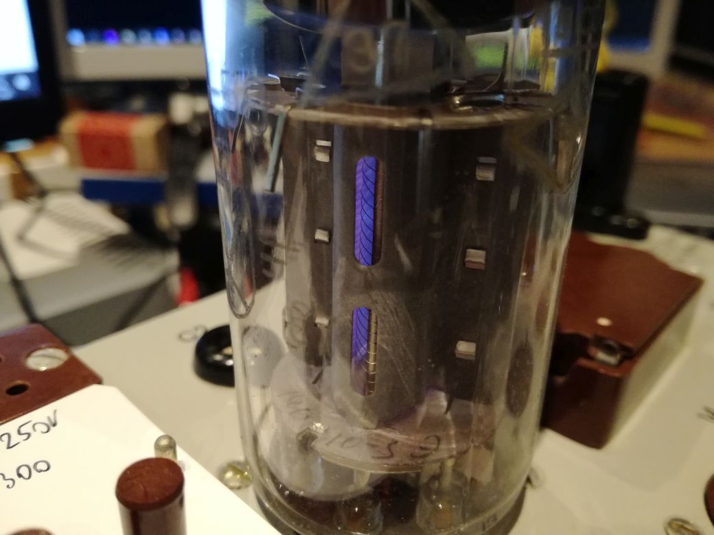

Len tak, gu50 a modrosvit Smile Ua len 250V.

Třeba PL504 obvykle svítila modře, ale měl jsem jeden kousek, co svítil zeleně. Ale ne takhle po ploše, ale jen v pár místech.

Ďakujem, hoši. Nebudem zbytočne hladať problémy kde nie sú, a v prípade pochybností chytám ampérmeter a porovnám s tým, čo je v schéme.
