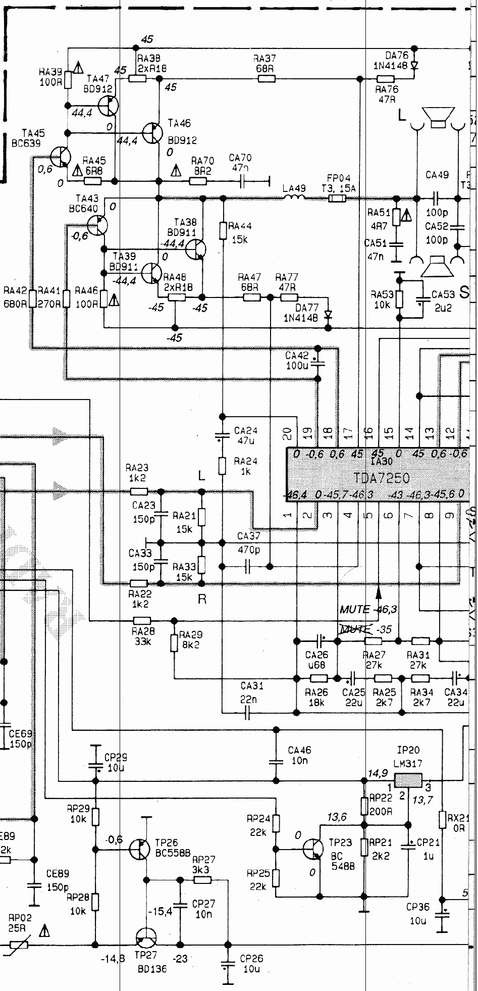

Opravoval jsem zmíněný zesilovač - pojistka na primáru 1,6 se po připojení sítě okamžitě bleskem přerušila. Jedna dvojice BD920/BD911 byla prostřelená durchumdurch , po výměně už téměř vše funguje. Zajímavost je v tom, že všech 8 koncových tranzistorů je na společném chladiči bez izolačních podložek takže izolaci zajišťuje jen vrstva eloxu.
Je to normální a setkal se s tím někdo u jiných konstrukcí?
"Téměř vše funguje" znamená, že po připojení sítě je v režimu standby, po zapnutí svítí volba TUNER, nad ní kontrolka RECORD a hlasiťost je na 40 (max je 80). Změním nastavení, po vypnutí do standby a zapnutí zůstane poslední nastavení, po vytažení a znovuzapnutí sítě opět stadby, zapnutí - volba TUNER atd jako na začátku. Jdu hledat do schematu co to má na svědomí, nejvíc vadí ta hlasitost na 40.

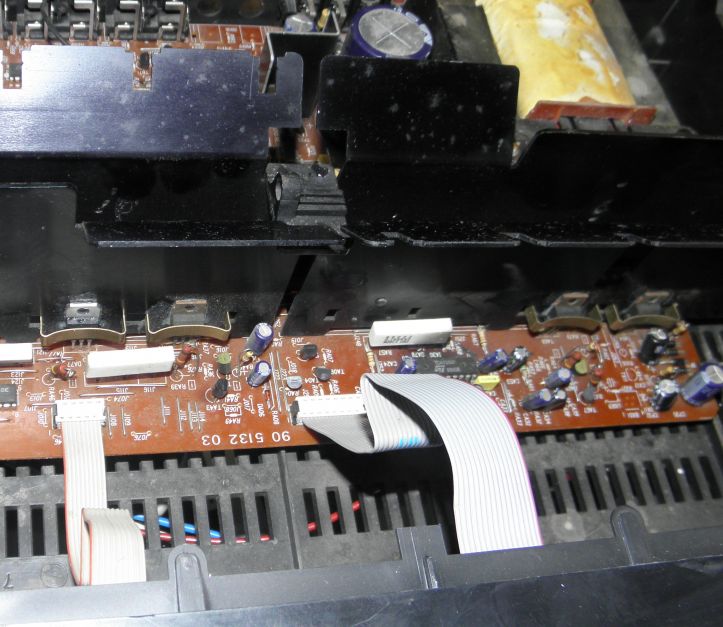

Nikdy som to nevidel. Ako su tranzistory upevnene na ten chladic?

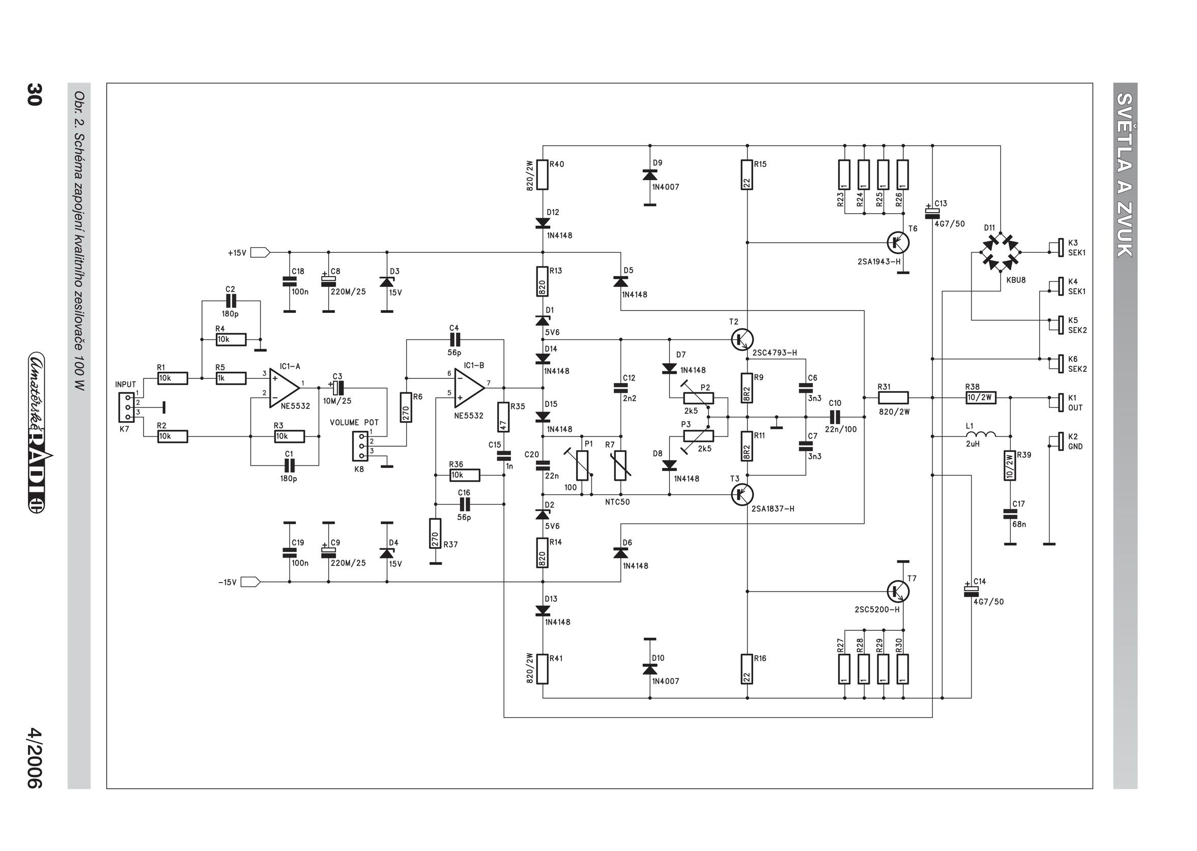

To bude nejspíš konec alá QSC. Ty mají taky kolektory výkonových trandů na společném uzemněném chladiči bez izolací. Alan Kraus měl v jednom AR 100W modul na tento způsob.
ARA 4/2006

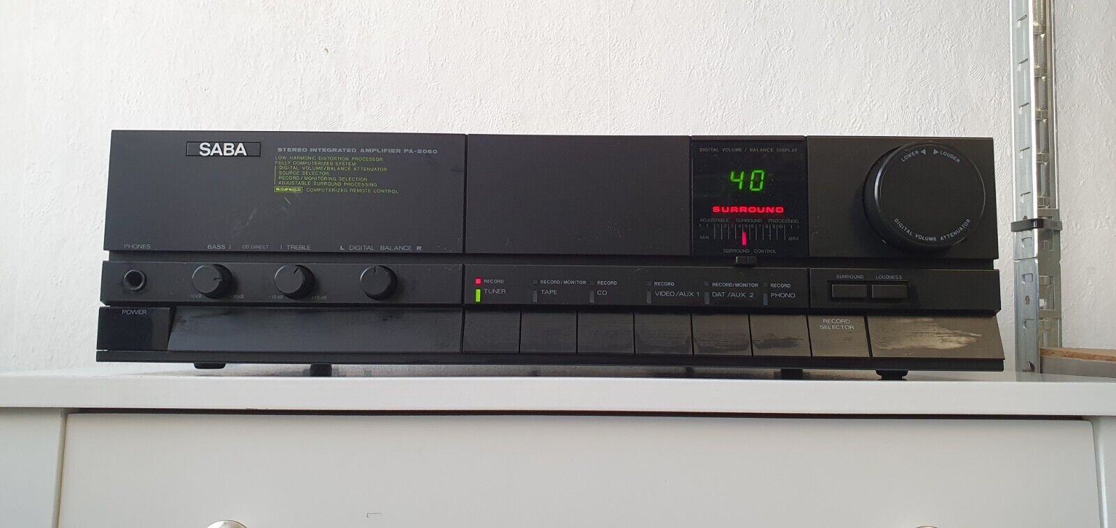

Tranzistory jsou upevněny pružným páskem, foto dodám (zítra, teď jdu na pivo). Jo a nastavení po připojení sítě, jak píše Ivan-m, je asi vlastnost, po zapnutí to vypadá jak na přiložené fotce.

A není koncový stupeň zapojený tak že kolektory obou vodivostí tranzistorů jsou spojené s chladičem a spojem se zemí?

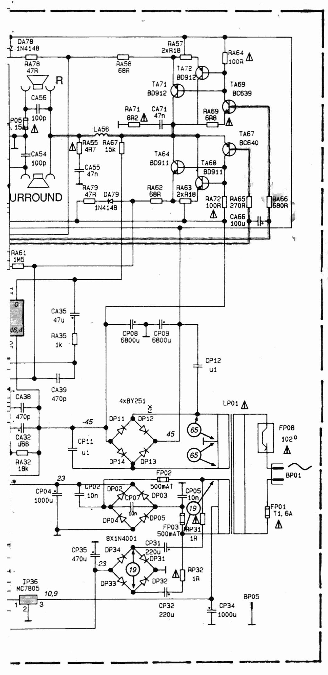

Z radiomuseum.org. Takže 4ks na jednom a 4 ks na druhom chladiči.

patrikvarga - NE, je to U s křídlama z jednoho kusu. Skutečně izolace mezi kolektory BD ±45V je JENOM eloxem na chladiči! Teď jsem se vrátil z hradu! aj čo to táram, z restaurace, zítra nafotím.
Příspěvky: 13563
PříspěvekZaslal: út leden 21 2025, 22:06    Předmět: Citovat
Tu izolaci ti samozřejmě věříme, jde jen o to, jest-li na těch kolektorech jsi ta dvě napětí naměřil, nebo si to jen myslíš, že tam jsou.

Jednou jsem to zkoušel s PU311 a nepodařilo se mi prošvihnout vrstvu eloxu ani kilovoltem (měděná šínka na černě eloxovanej chladič z Modushopu přes bílou teplovodivou pastu). Ale stejně bych na to neměl odvahu.
Příspěvky: 36323
PříspěvekZaslal: st leden 22 2025, 11:40    Předmět: Citovat
Staci skrabanec a je to v riti.

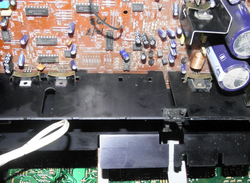

Ta napětí tam podle schematu nejsou pořád (jak jsem mylně uvedl) můžou tam být krátkodobě když jsou tranzistory plně otevřené v protifázi, myslím. Fotky montáže tranzistorů přiloženy.

Proti čemu to měříš? GND nebo střed filtračních kondenzátorů? Co je na emitorech. Měříš to když jsou připojené reproduktory?
