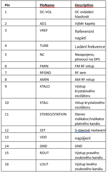

Zdravím.
Mám prosbu, kde najít, nebo hledat zapojení IC C9616, je to čínské rádio, podle diskuze u japončíků má dobrou citlivost na středních vlnách, kus co mám já ma na SV třetinovou hlasitost a asi i citlivost než na FM. Nějaké diskuze jsem našel i obrázky, ale nic konkrétního. Rádio, které mám já je na dvou deskách na jedné je rádio na druhé kontrolér nabíjení, výstup a měnič powerbanky, konektory a jsou zde připojeny antény, prut a feritka.
Zajímá mě připojení feritové antény, popřípadě volba AM rozsahů.
Na nalezeném obrázku chybí - není použitá AM.

Doporučené zapojení není ani v datasheetu (a to je zázrak, že ho vůbec poskytují, i když je psaný rozsypaným čajem).

S překladem si google celkem umí poradit. V textu je solidní popis funkce obvodu.
V prvním kole mě napadá špatně vedoucí piny konektorů od feritky nebo špatné pájení vf lanka antény, zbytek rádia je společný pro AM i FM.
