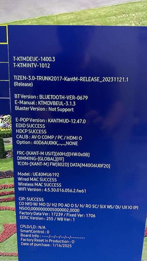

po výměně základní desky tv chodí kromě BT. Stále hlásí "Není k dispozici" Musím používat starší ovladač. V service menu se BT hlásí i má adresu viz obr. ale nechodí. Je tu prosím nějaký odborník na Samsungy ?

v prispevku pises ze si menil mainboard v tv UE40MU6452 ale v servisnom menu mas 40MU6192 ..
kdepak soudruzi z NDR udelali chybu ? Very Happy
strileli za valky do vzduchu ?... ne ne 6192 nema bluetooth ... Very Happy Very Happy

děkuji za reakci, ten soudruh z NDR budu asi já Smile .....takže zde můj postup co jsem udělal: přestala mi fungovat UE40MU6542(vůbec nejde zapnout, někdy až na 10týpokus se zapne ale jen podsvit a pak zas nereaguje na vypnutí) Měl jsem doma funkční desku z rozbité UE50MU6192 , zkusil jsem ji nacpat do 40tky, v sm option zadal správný panel(vygooglil jsem) a tv běžela ale blbé barvy. přehodil jsem tedy na radu IC 1603 a tv již běží ok, barvy super.....ale nejde spárovat smart dálka. Pokud si ale vzpomínám tak na té rozbité 6192 mi smart dálka fungovala(ale nemohu to potvrdit na 100% je to už moc dávno). Je nějaká možnost to BT zprovoznit? nastavit v sm ? V čem je ten zakopaný pes(desky vypadají co do osazení naprosto shodně(kontroloval jsem)u té rozbité 6192 byl i stejný Wifi/BT modul.
Původní ve 40ce byl main BN94-12405A teď je tam BN94-12644P

nepamatam si uplne presne co vsetko sa tam meni, som doma a nemam u seba serv. manual, myslim ale ze to bolo len o osadeni smd suciastok v okoli BT konektora.
co sa tyka zmeny uhlopriecky tiez som si neni isty ci staci zmenit len v SM, u NU rady si musel presvitchovat odpory na mainboarde..
