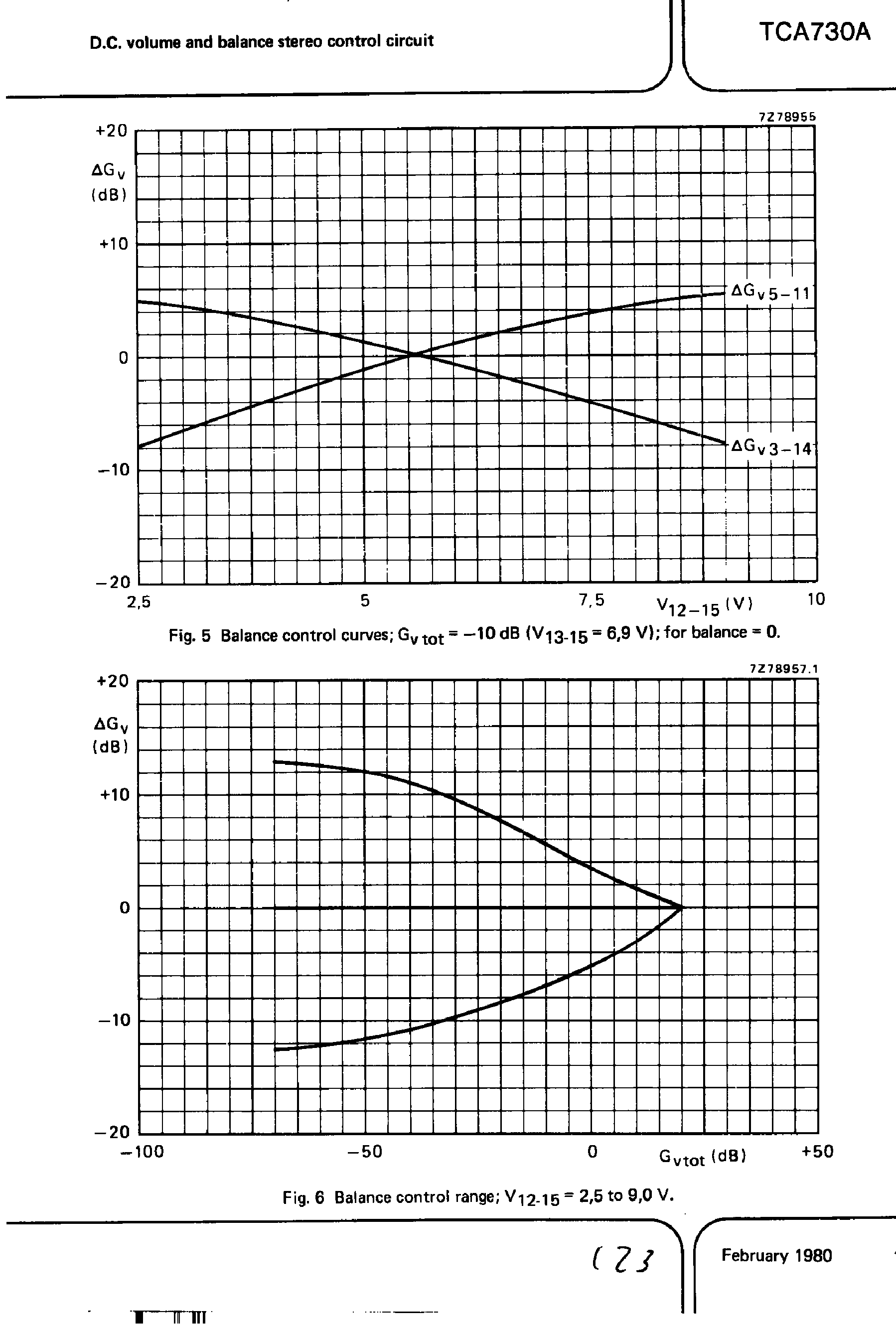

Podíval bych se na A273, který zajišťuje balanci prostřednictvím ss ovládání.
Mám na mysli to, zda úroveň na příslušném řídícím vstupu při nastavení pot. balance na střed odpovídá katalogové hodnotě pro symetrické zesílení obou kanálů.

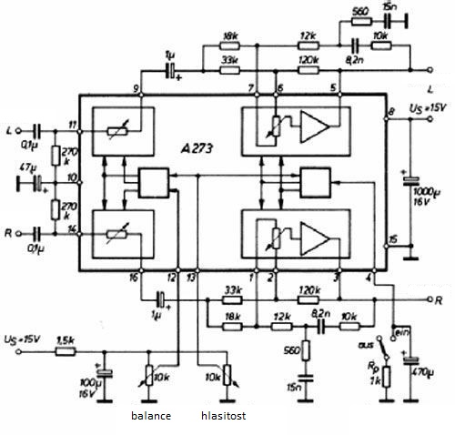

Ten "zázrak" jak píšeš, má elektronické řízení hlasitosti i vyvážení obvodem A273. Kolem je dost kondenzátorů a některý z nich za problém asi může. Přikládám obrázek na snazší orientaci a hledání.
Nedávno jsem měl taky s jedním exemplářem to potěšení a tam byl problém s napájecím napětím 15V, ze kterého se obvody A273 (a A274) řídí. Když ten zdroj blbne, tak to celé umí pěkně kmitat!

Začni měřit: na pinu 12 A273 musí být těsně kolem 6 V, pak mají oba kanály stejný zisk. Jestli tam těch 6 V je, pak buď chybí úroveň už na vstupu (pin 11 nebo 14), nebo jsou tam ještě úrovně stejné, v tom případě bych šel po elektrolytech na pinech 9 nebo 16.

Na pinu 12, který vede na běžec potenciometru balance je na středu cca 5,5V, při vytočení doleva je tam 9V a úplně vpravo jen 0,88V ...
Frolyt 1uF na pinech 9 a 16 měly svod, dal jsem nové, problém přetrvává ...

Napětí vypadá zhruba OK.

Keď správne rozumiem schéme, tak výstupy 9 a 16 sú už po aplikovaní balance. Tam by mala byť úroveň zvukového signálu už ovplyvnená polohou potenciometru Balance. Pokiaľ je tento v krajnej polohe, jeden zo signálov by mal byť utlmený na nulu. Zameral by som sa na vstup 12. Keď Us je +15V, tak pri odporoch 1,5k a 5k (10k/2) by tam malo byť v krajnej polohe 11,5V alebo 0V (podľa toho ktorý kraj), pokiaľ to vstup 12 neťahá dolu.
Je to určite schéma od toho? Nevidím tam potenciometre výšky a hĺbky.
Inak v týchto prístrojoch odchádzali do skratu aj keramické kondenzátory. Pozrel by som teda aj tie oddeľovacie na vstupe do IO, pre istotu.
To dělá sousední blok s A274D (TCA740A).
