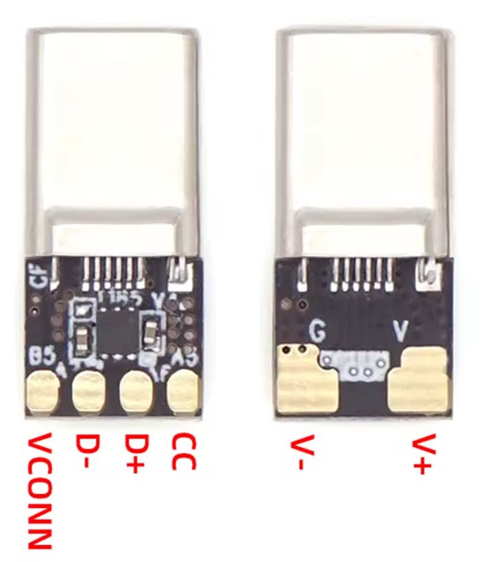

Potřebuju vyměnit USB-C konektor na zdroji k notebooku. Jsou tam 3 dráty: VCC, GND a CC.
Nejlepší by asi bylo vzít nějaký kabel a rozříznout ho. Máte tip, ve kterém kabelu je CC připojený? Hádám, že počet vodičů bude dost nejednotný.
Tenhle? https://www.alza.cz/alzapower-core-usb-c-usb-c-2-0-3a-60w?dq=6336381&o=3
Nebo tip na konektor, na který se ty 3 vodiče dají nějak lidsky připájet? Originál je řešený tak, že tam je kousek PCB s třema pájecíma ploškama.

Osobně bych prostě koupil kabel v metráži, konektor samostatně a vyrobil to svépomocí. Předtím propísknout a po rozříznutí vizuálně zkontrolovat zapojení originálního vadného konektoru.
Jinak zapojení pinů je třeba tady a adaptéry na lidský rozměr např. takto.

https://www.tme.eu/cz/details/keys954/konektory-usb-a-ieee1394/keystone/954/

U toho konektoru je uvedeno 30V/1A. Některé adaptéry k NB umí PD i 90W, což je 20V/4,5A, takže by to chtělo i adekvátní konektor. Nejen cokoliv s pájecíma ploškama.

Jo, asi jsem to nenapsal jasně. Kable se zlámal přímo na hraně konektoru a ten konektor nejde nedestruktivně rozebrat.
Normální USB-C konektor má 24 pinů a není možný na ty blechy připájet kabel. Takže hledám konektor, který je připravený na VBUS, GND a CC a nebo kus kablu s konektorem.
Ten CC pin je určenej pro komunikaci ohledně Power Delivery. Takže konektory nebo kabely s D+ a D- jsou mi k ničemu.

https://www.conrad.cz/cs/p/bkl-electronic-usb-c-pd-100watt-series-10080123-pripojovaci-kabel-usb-c-0-2-m-1-ks-2888127.html
podle datasheetu je vyvedenej i CC
DedVseved
Založen: Jul 01, 2019
Příspěvky: 957
PříspěvekZaslal: čt leden 09 2025, 16:24    Předmět: Citovat
Potřebuješ něco podobného, měl by umět 20V/5A takže 100W.

Pokud je to tdy k NTB tak by mohl vyhovět 3 žilový opravný kabel. Ten má právě CC vyveden. https://www.amazon.com/Open-end-1-8meter-Universal-Charger-45W-180W/dp/B09TH21V9Z najdeš i na Alíku.

Díky, ten kabel z Amazonu nebo Conradu je přesně co hledám. Zkouším to najít někde blíž.
Je to zdroj k notebooku, Dell, 65W - tedy 20V/3.25A. Konektor jsem rozebral, zalití jsem z většiny odstranil horkovzdušnou pájkou. Zdá se, že v samotném konektoru není jediná součástka - jen to propojovací PCB. Ještě zkusím jestli se mi podaří to přepájet a pak nějak zpětně zabalit do smršťovačky.
