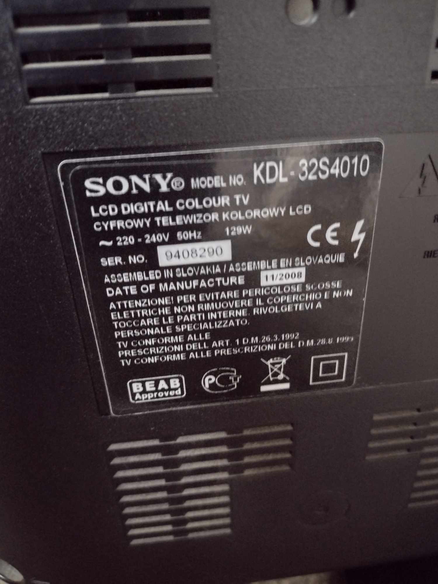

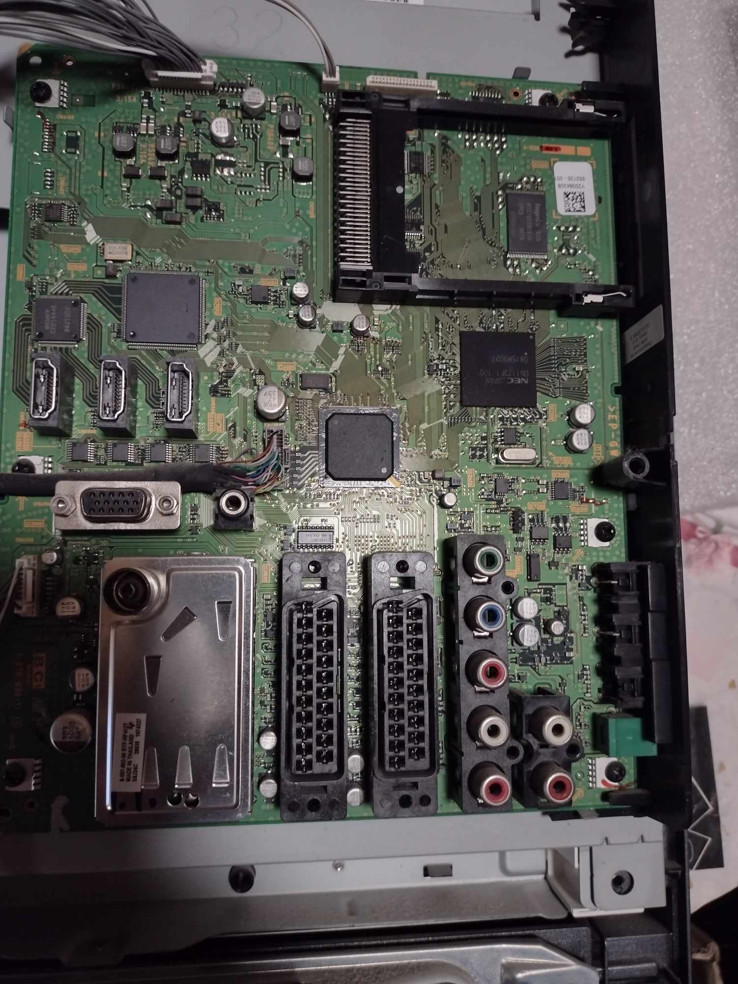

Dobrý deň. Televízor Sony KDL 32S4010 po zapnutí nabehne obraz po pár sekundách zmizne a 3 x preblikne LED-ka. Potom začne v pravidelných intervaloch blikať 4x po sebe pauza a zasa 4x a tak dokola. Na čo sa zamerať ?

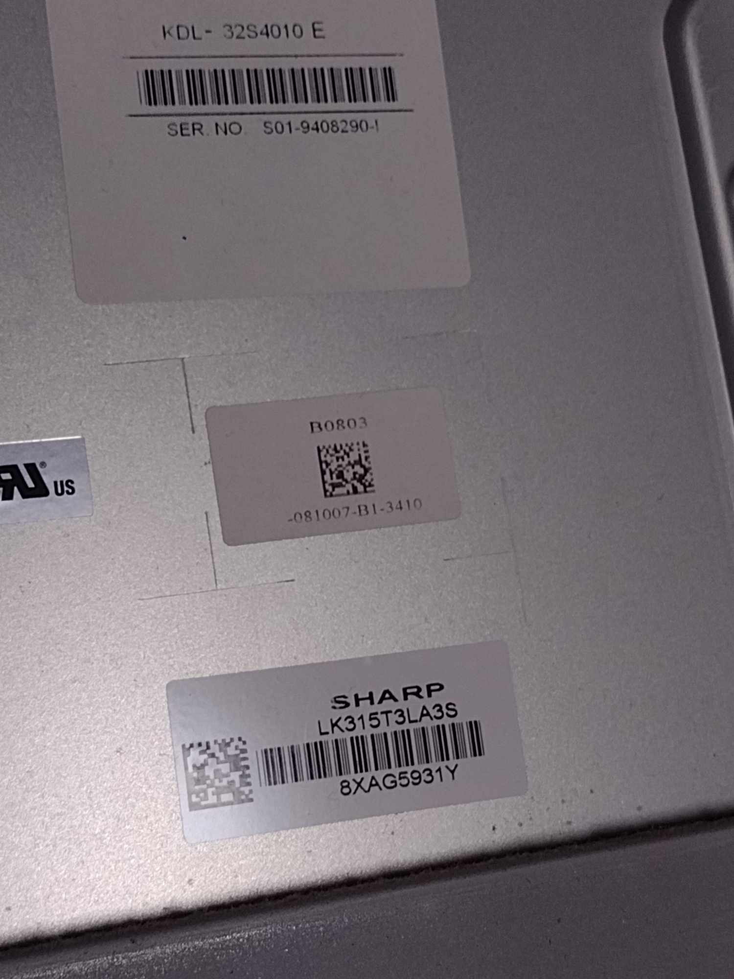

PříspěvekZaslal: st leden 08 2025, 22:01    Předmět: Citovat
podle webu panelook je ten panel s CCFL

Příspěvky: 36899
PříspěvekZaslal: st leden 08 2025, 23:17    Předmět: Citovat
Nevidel som na fotkach invertor. Ale teraz pozeram na stitku datum 11/2008, takze tam invertor niekde byt musi.
Příspěvky: 16545
PříspěvekZaslal: čt leden 09 2025, 9:00    Předmět: Citovat
To je snad jasné, že TV 32" se 120 W nebude mít úsporné LED v podsvitu. Na to se nemusí nikdo dívat ani na rok výroby a ten na místě to pozná i podle váhy, když to nese.

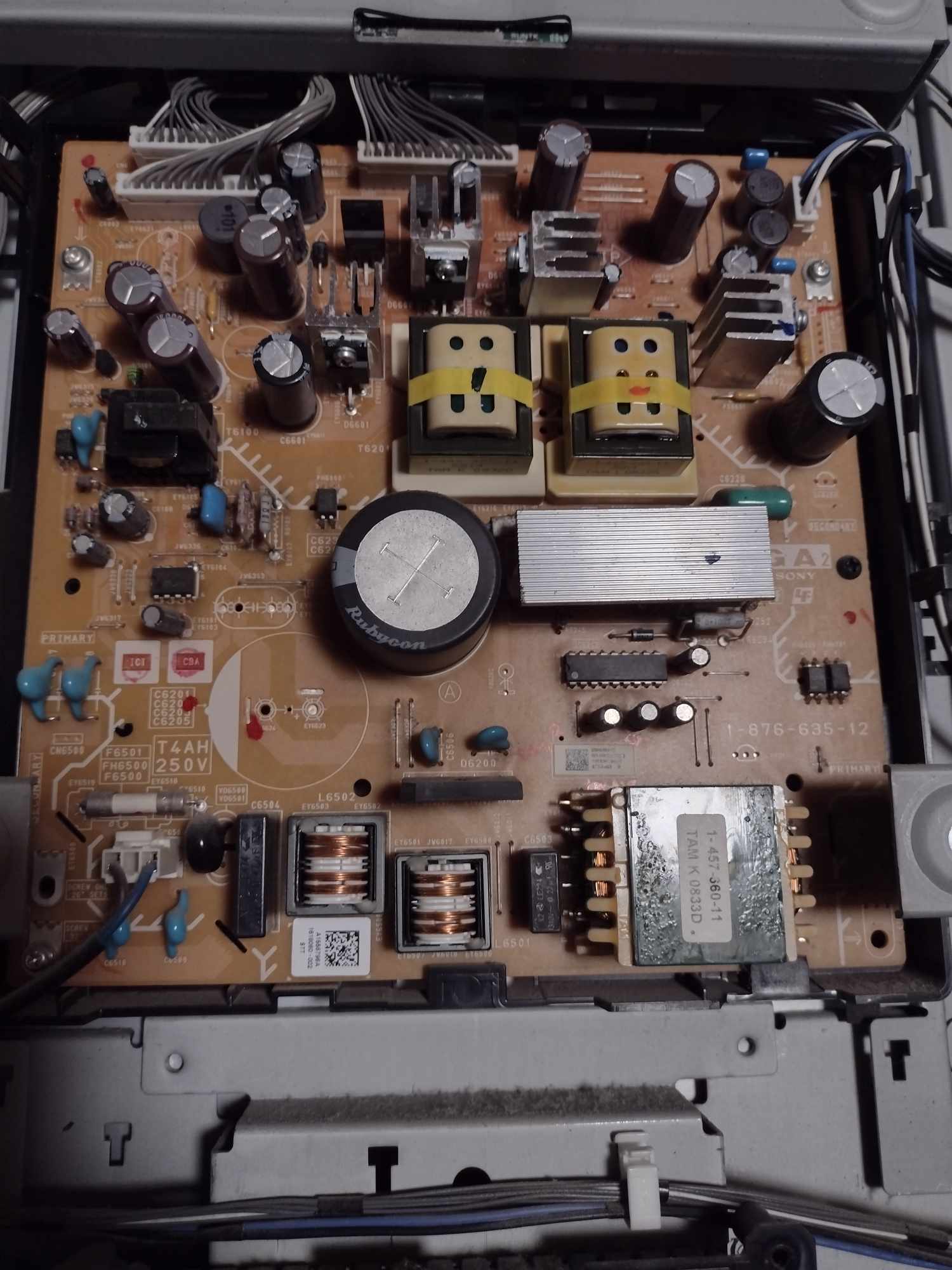

Příspěvky: 2444
PříspěvekZaslal: čt leden 09 2025, 17:40    Předmět: Citovat
Nechci to moc zkoumat v servisním manuálu ale chování znamená, že je buď vadná jedna nebo více trubic nebo některé z trafíček v invertoru. Najdi si v SM jaký brouk to řídí a zkus pohledat "IC xxxxx error pin disable" nebo tak podobně, někde bude k nalezení tabulka s brouky a s návodem jak se zablokuje chybové hlášení. Pak bys měl vidět buď nesvítící trubici nebo ošmatáš trafíčka invertoru, pokud má mezizávitový zkrat bude horké.

Příspěvky: 36899
PříspěvekZaslal: čt leden 09 2025, 20:32    Předmět: Citovat
Resetnut co? Rolling Eyes
Treba skontrolovat invertor - elyty, trafa (vizualne, porovnaat odpory/indukcnosti vinuti). Ak nenajdes nic, tak rozobrat panel a skontrolovat trubice.
Příspěvky: 16545
PříspěvekZaslal: pá leden 10 2025, 9:23    Předmět: Citovat
První, co opravdu můžeš smysluplně udělat, tak je kontrola trubek. Pokud bude špatná aspoň jedna trubka nebo jedno trafko, tak to dnes můžeš rovnou vyhodit na SD, protože oprava bude dražší jak nákup jiné (mladší těch 16 let) a funkční TV z bazos.cz či sk.

PříspěvekZaslal: pá leden 10 2025, 22:01    Předmět: Citovat
Po odpojení invertora sa chová rovnako. LED-ka štyrikrát zabliká.
