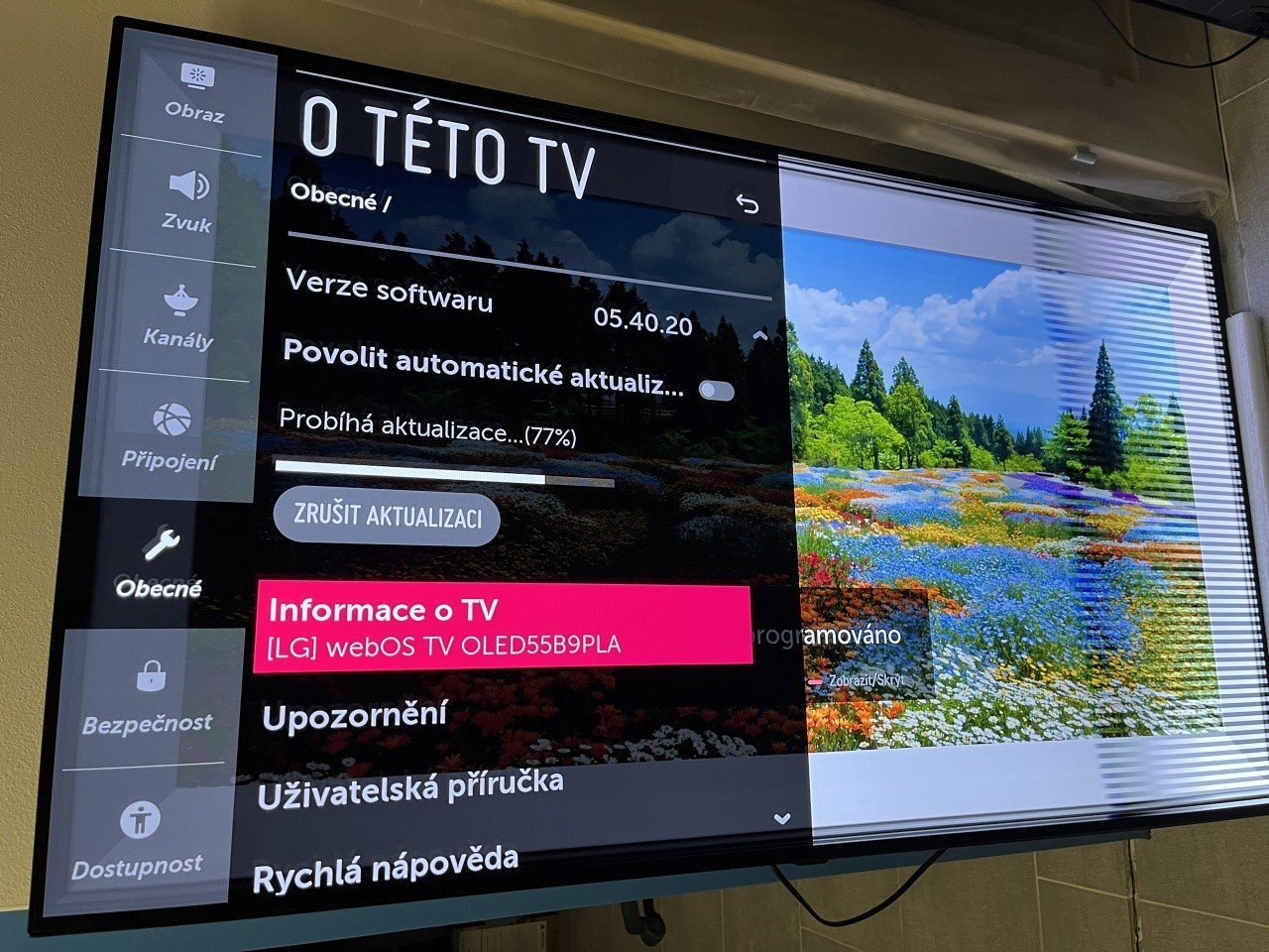

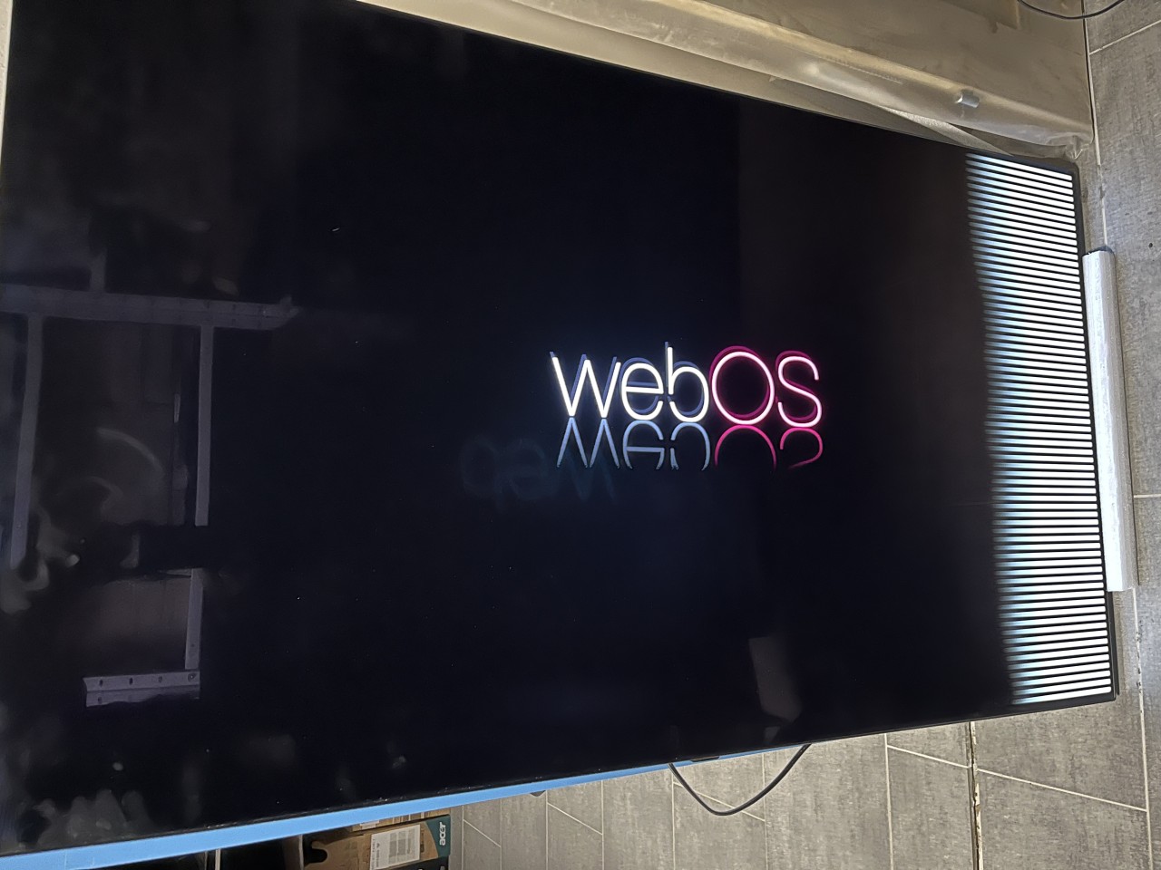

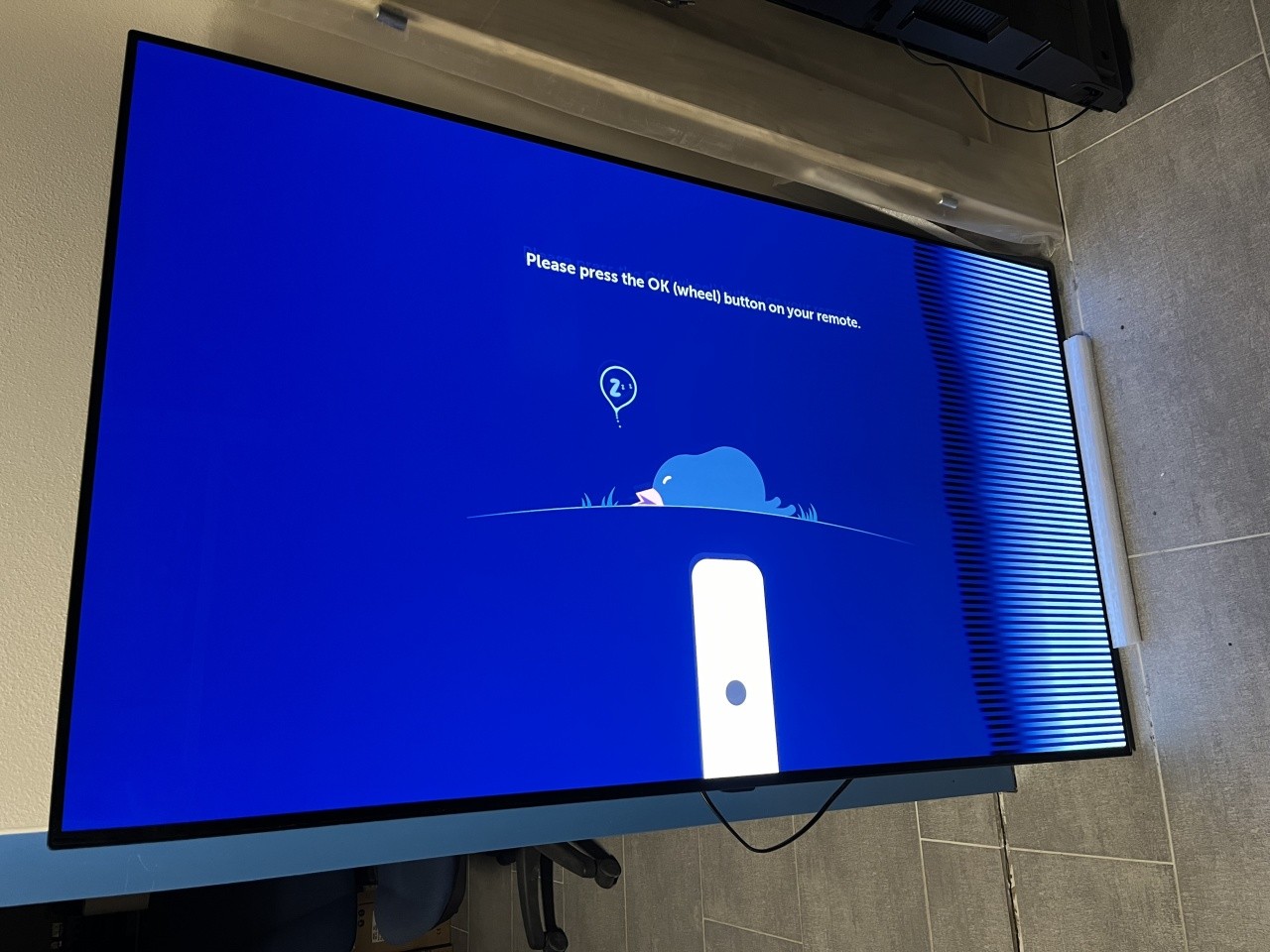

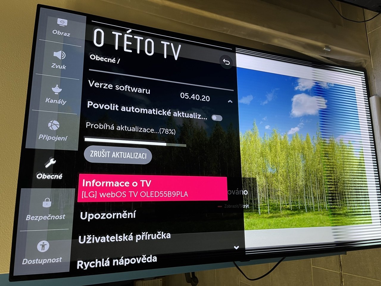

Zdravím, dostala se ke mě od známého výše uvedená OLED televize a na pravé straně obrazu je část kde jsou přerušované tmavé pruhy. S OLED nemám vůbec žádné zkušenosti, ale moje domněnka je panel KO.
Může mě to prosím někdo potvrdit nebo vyvrátit?
Foto přikládám, televizi jsem zatím nerozebíral, ale předpokládám, že to nebude jen vadný flex nebo něco na desce.

tak tak panel ide do kytek ale je to riešiteľné. návodov ako na to nájdeš na youtube mrte - každopádne je to len dočasné riešenie a nejaké artefakty isto ostanú
