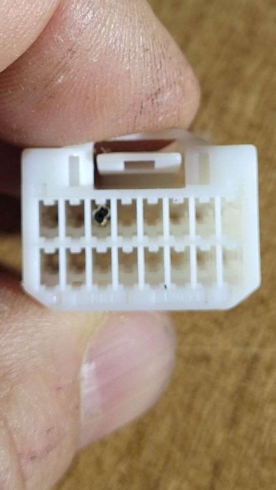

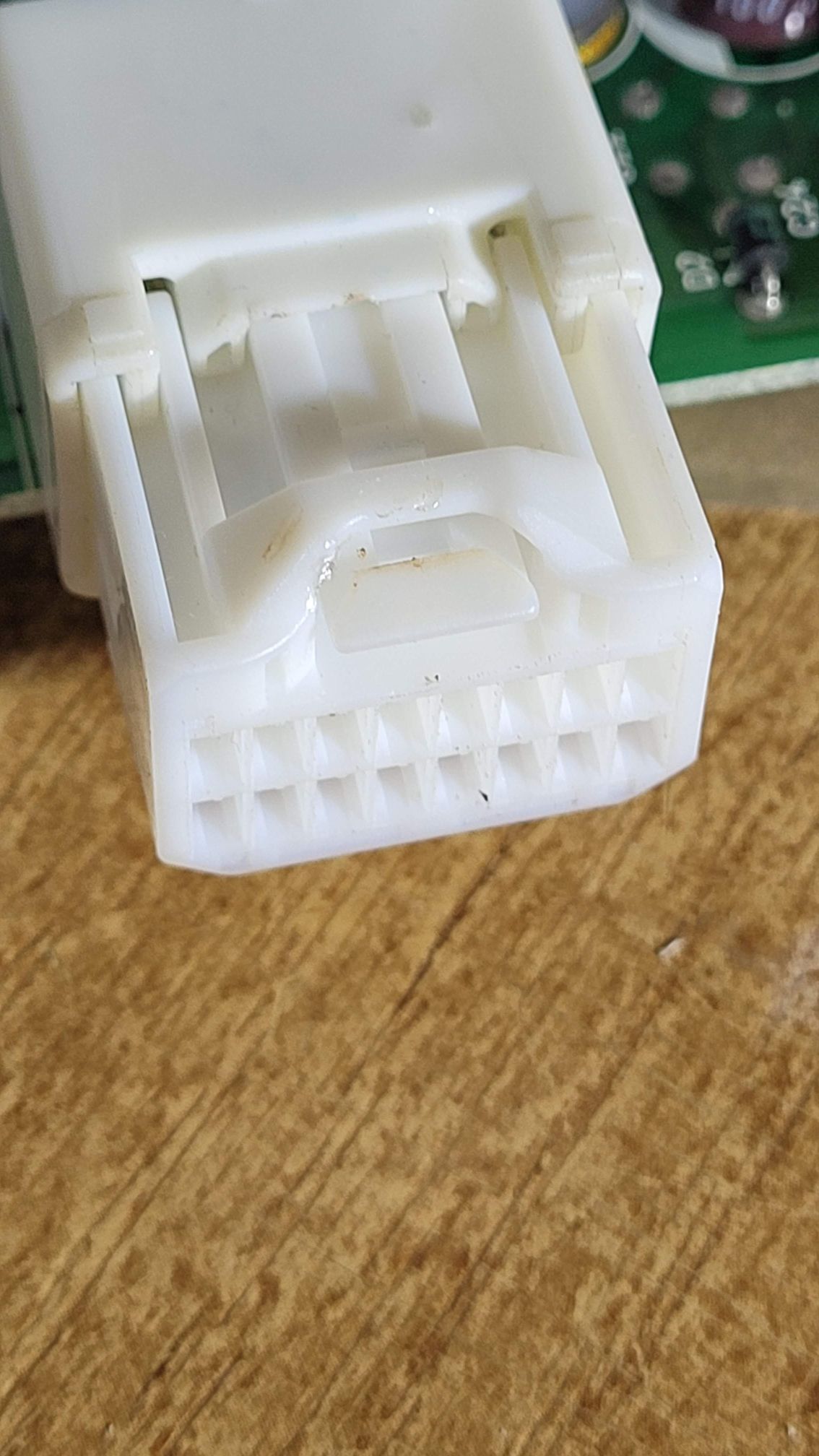

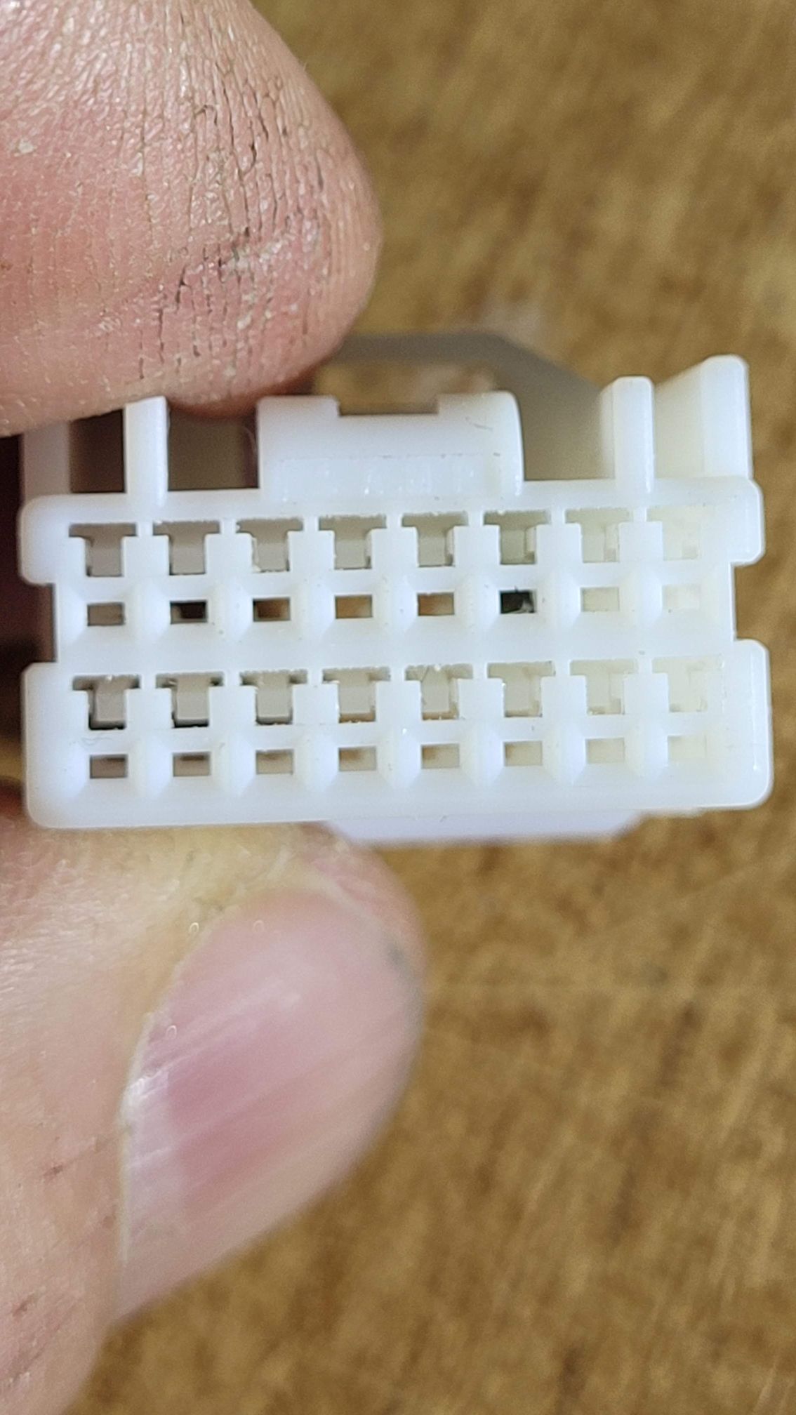

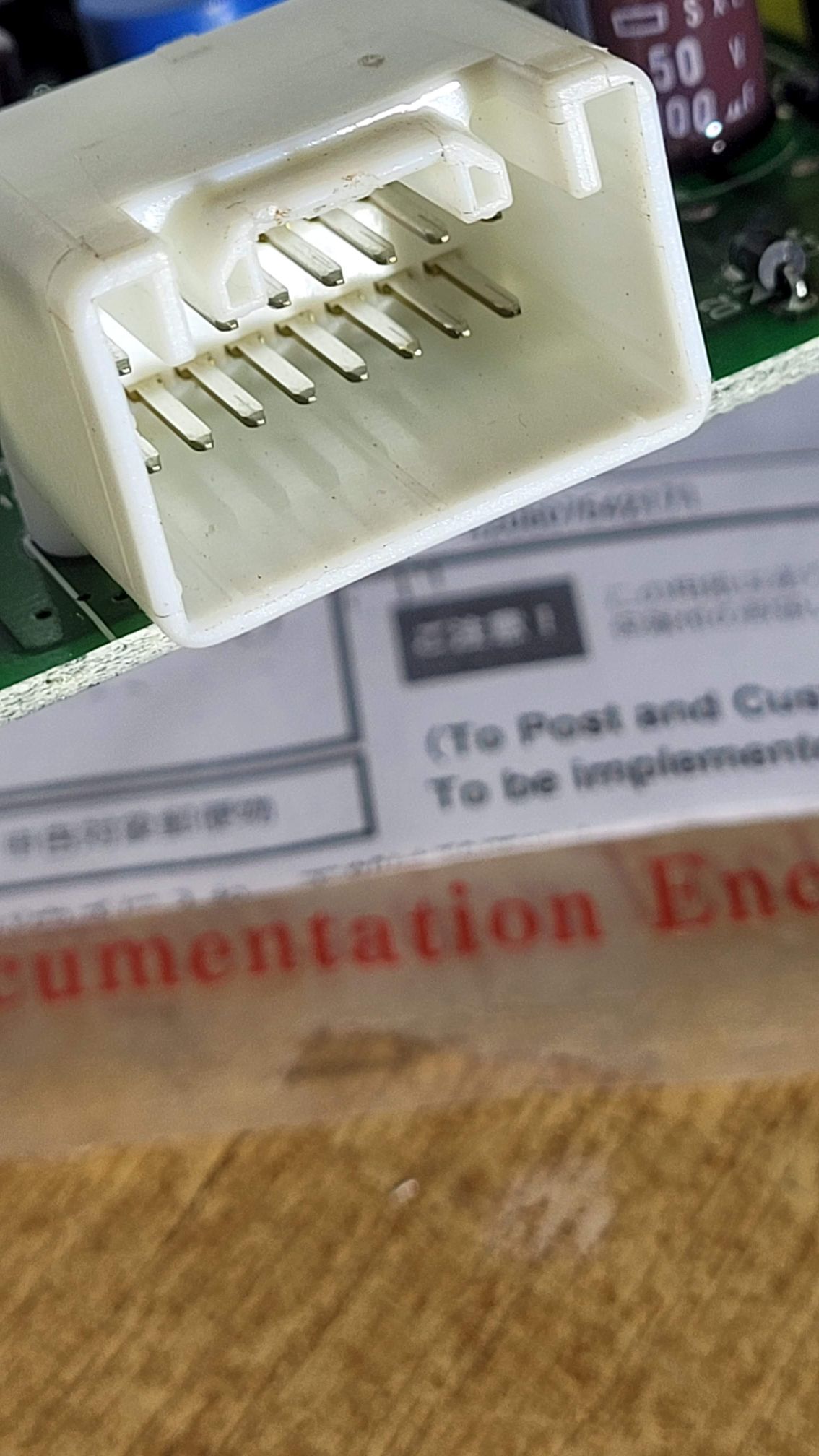

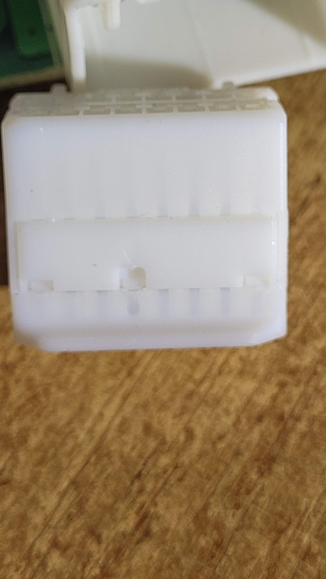

Ahoj všem.
Potřebuji v autě dopojit z jiné verze výbavy palubák. (board computer)
Štěkr k němu jsme si objednal na amayma za dolar padesát. S poštovným depehačkem a poplatkem pošte je ca za 500 Smile
No hlavně jak jsem předpokladal, přišel bez pinů. (((
Už jsem koupil 2 sady pinu z aliku, spoustu štekrů jsem vykuchal, ale žádny tam nepasuje.
Nepoznáte někdo prosím co je to za samičí pin a kde ho objednat?
Díky moc.
Ono by tam samo šlo něco nabastlit, ale když už jsem objednal ten prázdný štekr, tak se zatím nezdávám.
Ještě jednou díky.

njn, futrál má svý katalogovy číslo 90980-12094

Tu mas vsetko o kabelazi Toyota: https://www.toyota-tech.eu/wire_harness_rm/rm06h0e.pdf
Najdes tam aj ten tvoj konektor a patria do neho kontakty "1.0 III" - a podla toho tam najdes 82998–12690.

rnbw moc děkuju!!!!
ještě jsem se teda v konektorovym manuálu nezorientoval, ale číslo pinu co jsi našel existuje i na aliku a rozměrově vypada že je to on
moc děkuju jestě jednou Beer
musim se tim prokousat najít co do toho jde za kablik Very Happy

Problem este bude, cim to nakrimpovat. Ale vyzera to tak, ze sa dodavaju aj nakrimpovane s kablikom.

jj, už jsem našel, 3,5USD kus Laughing
to raději napájím když to nepůjde těma kleštěmi co mam Very Happy
