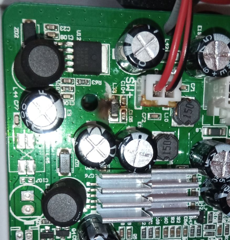

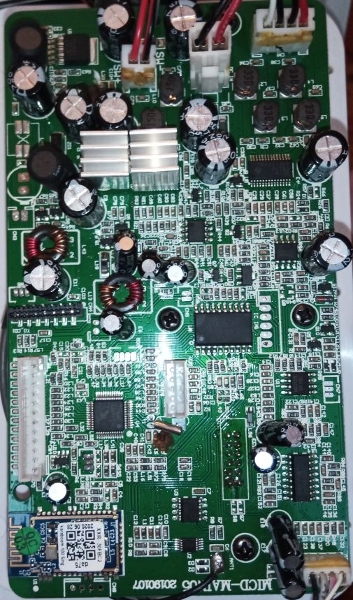

Dá sa do toho čínskeho zlepenca s nemeckým štítkom (item No 10033249) alias karaboom 100, niekde kúpiť náhradná doska elektroniky? Označenie na doske MICD-MAIN05 20190107. Na vstupe napájania (18V) je odpálená SMD indukčnosť. Zrejme je na doske niekde skrat. Predpokladám niektorý z koncových zosilňovačov.

Dčkovej koncák. Na 99% prostřelený čip KS.
Příspěvky: 36323
PříspěvekZaslal: út prosinec 31 2024, 17:58    Předmět: Citovat
Asi bude nutne to opravit. Najst skrat a odstranit (asi vymenit IO).

Ak sa nedá kúpiť nová doska, tak to vrátim. Možno v nejakom servise to opravia. Vrtať sa v tej doske je nad rámec mojich možnosti aj môjho času.
